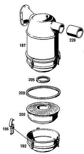

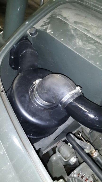

Сергей, привет.
В Унимоге тоже мокрый фильтр с завода.
Я сделал сухой от Уаза.
Отлично все работает.

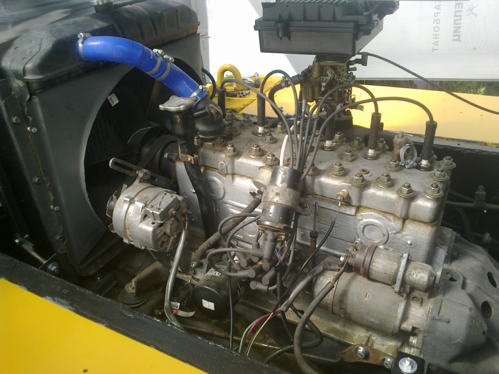

Доброго времени суток! У меня стоит фильтр, чуть модернизированный от ВАЗ 2110 инжектор, на карбюраторе К-131. Через соединительную, резиновую муфту. Результатом доволен. Фильтрует отлично. Фильтр меняю при каждом ТО. Если работаем в сильной пыли, продуваем ежедневно.
