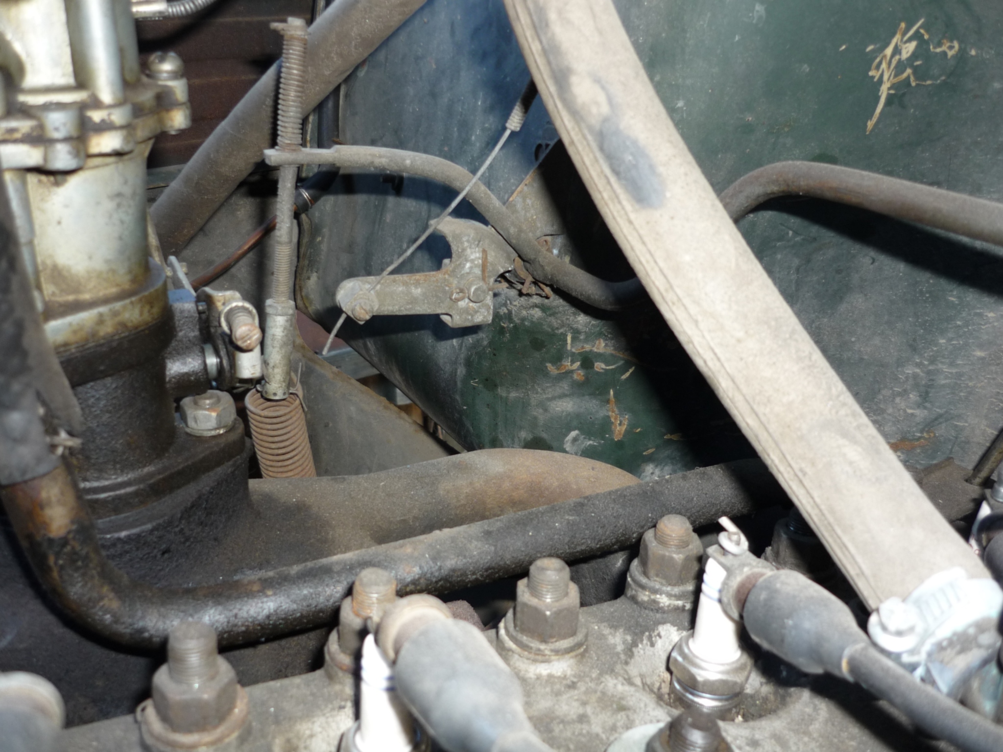

Я не могу подключить карбюратор к педали, скиньте пожалуйста фото кто как сделал или схему, буду очень благодарен.(использую только родные детали)

Ракурс не совсем удачный но весь механизм виден, фото со стороны гены сделано.

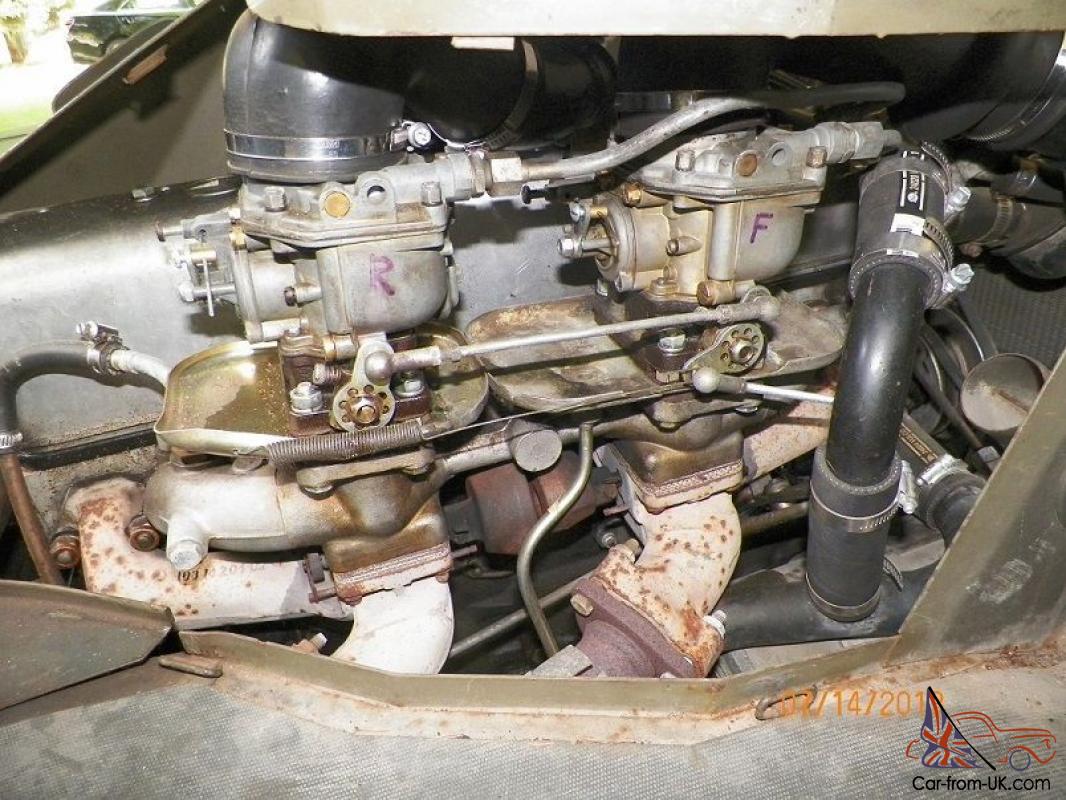

Сечение дифузоров родного карба недостаточное для хорошего и быстрого наполнения топливновоздушной смесью цилиндров. Плюс каче тво смеси вследствие убогого коллектора также оставляет желать лучшего.
Также родной карб представляет из себя два карба в одном корпусе, работа которых синхронизирована одной осью заслонок. Есть 2 винта качества и коллектор впускной выглядит как два канала. Один канал на 1, 2, 3 цилиндры, а второй канал на 4, 5, 6 цилиндры.
Для лучшего наполнения цилиндров необходимо сделать коллектор, как на картинке.

На картинках один и тот же родной мотор унимога 404, но с разными коллекторами - под один карб с дохлым сечением и под два карба.
Коллектор под 2 карба добавляет мотору унимога до 25 л.с.
Сам мотор 2200 см3 и 82 л.с. степень сжатия 7.0, момент 137 Н/м.
