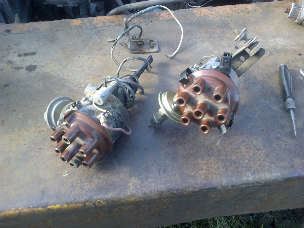

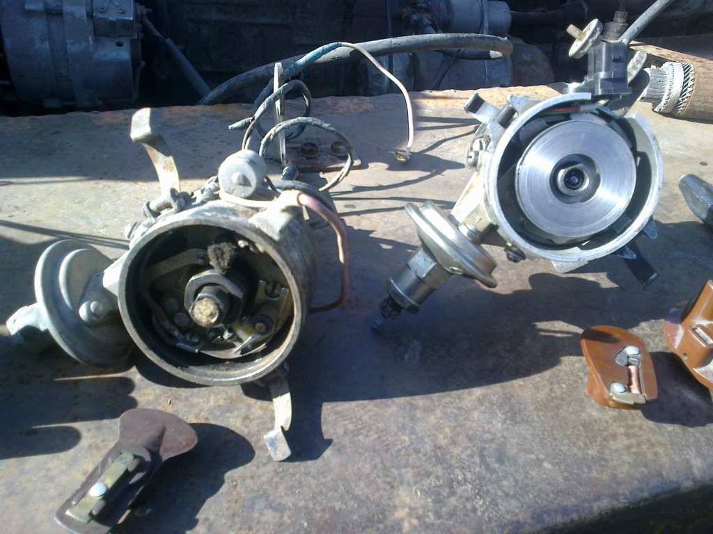

И так! Представляю ваше вниманию распределитель зажигания ГАЗ-52 на основе распределителя 23.3706 алюминиевый корпус. Рядом в сравнении лежит родной Р-20 который был при покупке погрузчика. Что то только дома увидел что фото качества не очень но смысл понятен:

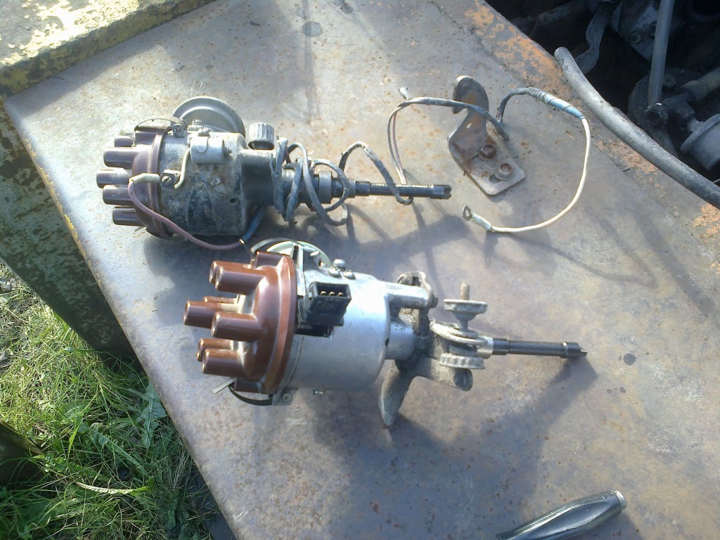

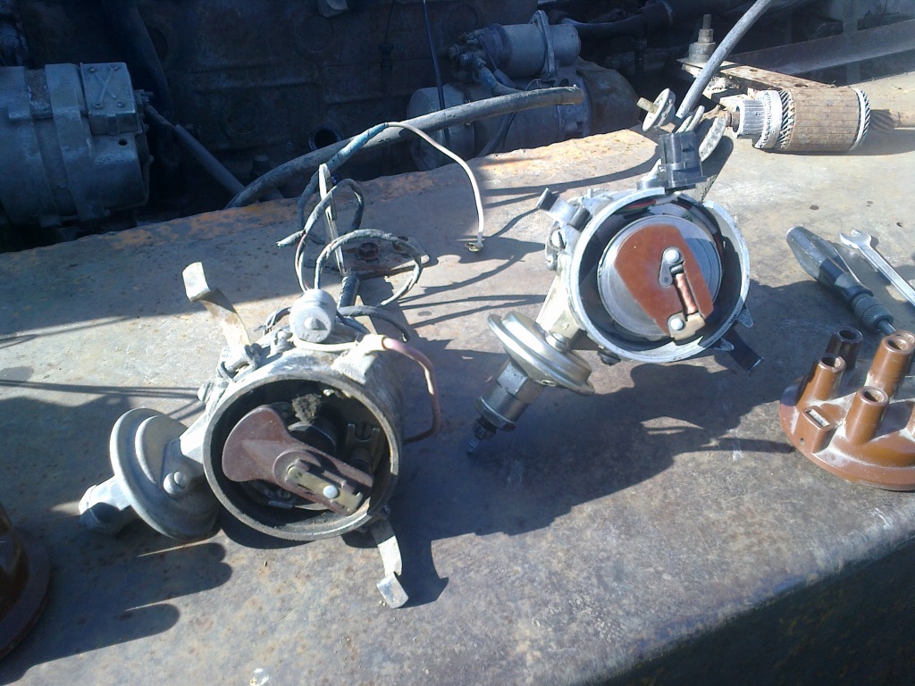

Открываю крышки обоих распределителей, и видим отличия и как всё устроено внутри:

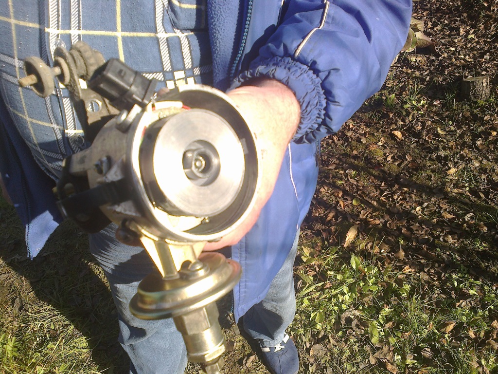

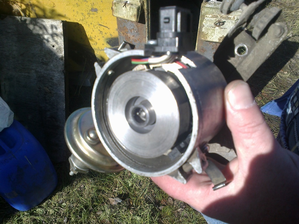

Отец мне сегодня помогал в установке и я попросил его мне помочь:

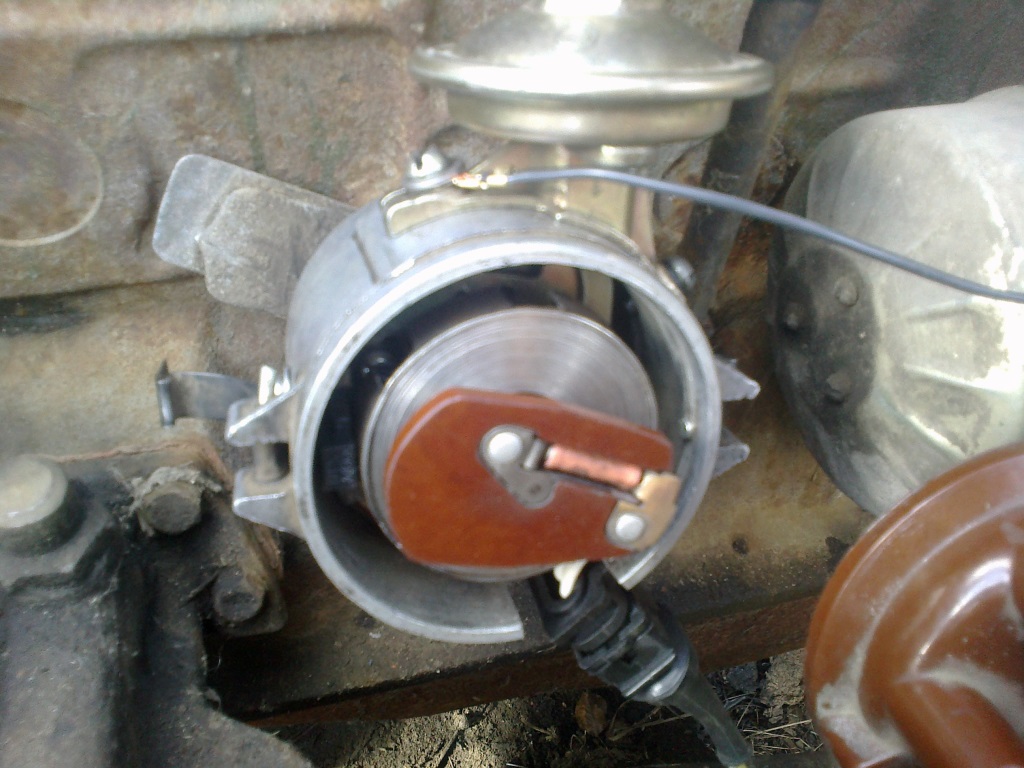

Устанавливаем распределитель на двигатель и настраиваем ротор-шторку на искрообразование в первом цилиндре. Устанавливаем бегунок, в бегунке стоит сопротивление на 5,2 от безконтактного ВАЗ 2106:

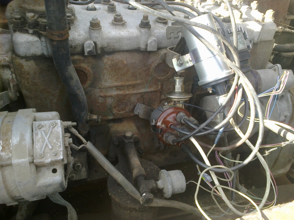

Ставим крышку на своё место (она у меня была немного треснутая), подсоединяем высоковольтные провода по порядку работы двигателя. На место старой катушки устанавливаем катушку от ВАЗ 2108-099 (027.3705). Подключаем жгут проводов для БСЗ от ВАЗ 2106 (подключаем согласно схеме ВАЗ 2106). Устанавливаем коммутатор на любое удобное для Вас место (у меня всё сделано временно по этому так всё выглядит). Коммутатор я использовал от 2108 (96.3734 АСТРО). Вот как всё это получилось:

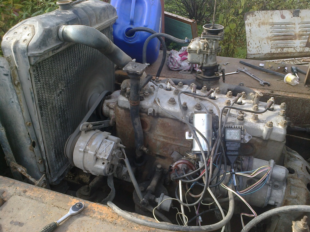

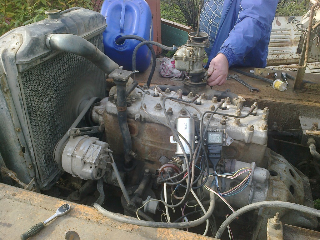

Подключаем аккумулятор, включаем "массу" и.... долгожданный СТАРТ!!!!!

Погрузчик простоял 3 месяца. За это время завис поплавок в карбюраторе и двигатель заводили с переливом. При первой попытке оказалось раннее зажигание и из карбюратора вылетел джин! передвинули буквально на три градуса в "-" и двигатель запел! Установили минимальные обороты хх 500 об/мин и дали двигателю поработать 40 минут. Карб лить не переставал и в итоге залил свечи, выкрутили просушили и оказалось там зазора совсем небыло. Поставили по щупу 0.81 и закрутили обратно. Карб видимо одумался и начал нормально работать и так двиг у нас проработал ещё 50 минут! Лёгкий пуск, устойчивые хх, при резком открытии заслонок провала нет даже при отсутсвии опережения зажигания, нет пропусков зажигания даже при поднятии оборотов до 3000 об/мин! Проделанной работой остался доволен, думаю это то чего не хватало именно этому двигателю! Спасибо за внимание уважаемые коллеги! Если возникнут какие либо вопросы, спрашивайте постараюсь ответить)))! Все чертежи, размеры, фото отдельных деталей в ЛС. Не обижайтесь но тут я хотел выложить общие фото что это возможно и это работает. Старый трамблёр который остался думаю так же переделать в БСЗ и оставить в запас, хотя он и не пригодится т.к. этот в принципе "неубиваемый"! Ещё раз всем спасибо за внимание!!! Вот как то так!!!
