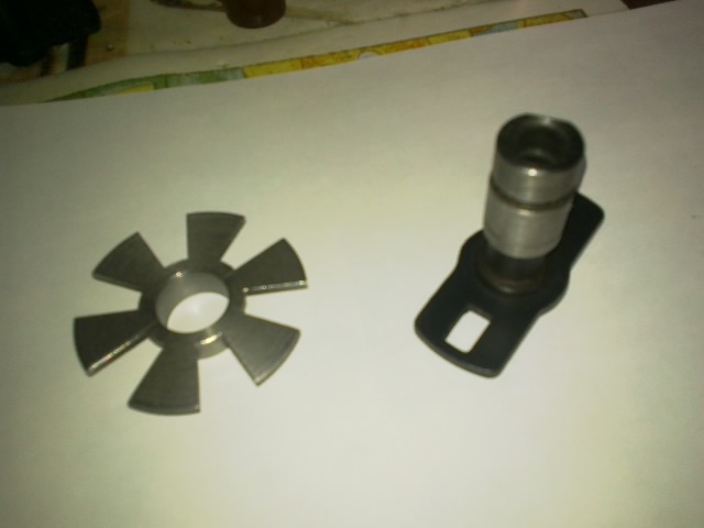

Доброй ночи ребята! Долго меня не было, и вот наконец появилось свободное время и я довёл свои дела до конца. Как и писал выше пришлось переделать ДХ в вертикальное положение под клювообразную шторку, для этого пришлось пересверливать отверстия для крепления ДХ. Изготовили валик, точнее как и хотел снял с него кулачки которые размыкали контактную группу, была изготовлена ротор-шторка согласно мною сделанным чертежам и всё это дело собрано в одну целую деталь. Шторку мне токарь изготовил за банку варенья, сделана по времени была за час с перекурами. Завтра поеду устанавливать распределитель на двигатель, выставлю ротор-шторку по меткам для правильного искрообразования и... Старт! Фото старта двигателя и подетально разобранный распределитель выложу завтра, посмотрю как работает и обо всём отпишусь сразу же по приезду домой. В моём трамблёре стоит бегунок с сопротивлением и сегодня заменил сопротивление с трамблёра ВАЗ 2106, родное сгорело ещё на контактном. Ещё внимательно осмотрел крышку и заметил небольшую трещину, не знаю как скажется на работе, но скорее всего крышка под замену. Вот пока как то так...

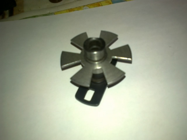

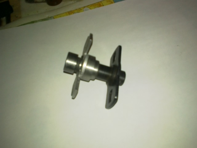

Вот выкладываю фото первой неудачно переделки трамблёра с горизонтальной шторкой и горизонтально расположенным ДХ. Валик проточенный под посадку шторки так и остался и на этом трамблёре. Вот собственно и фото деталей...

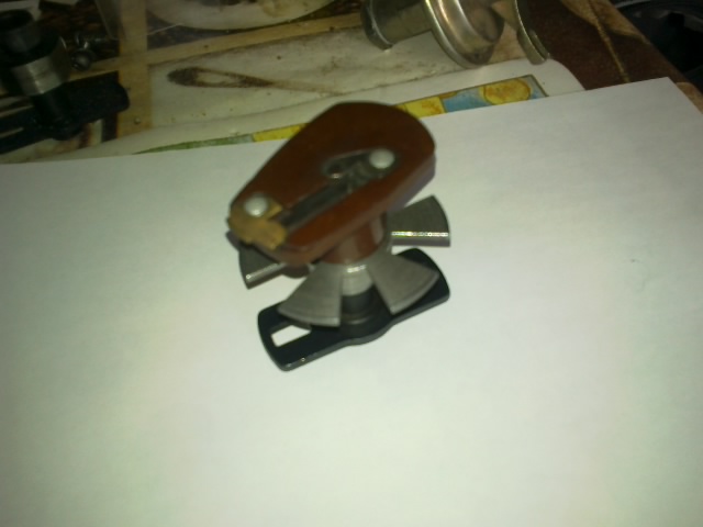

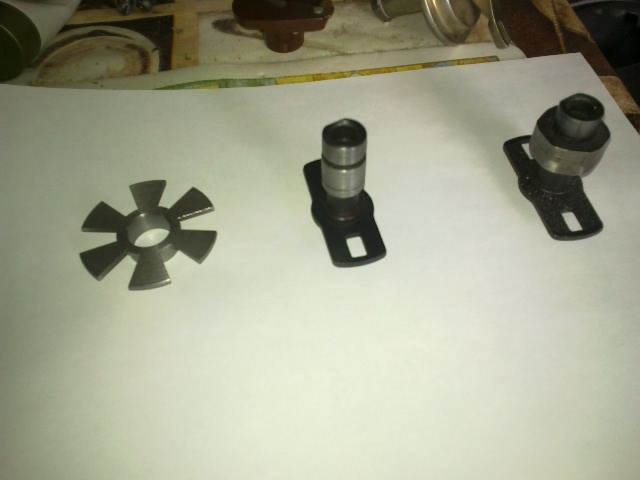

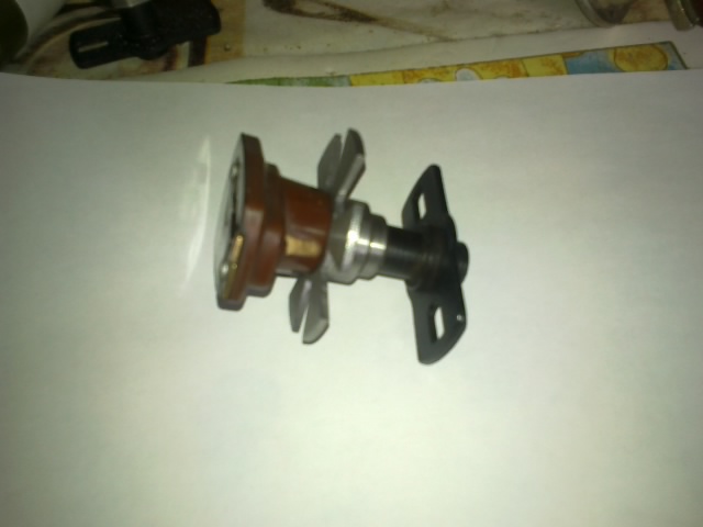

Далее собирается всё вместе и устанавливается проточенный бегунок...

Вот выложил результат неудачной переделки с горизонтальным расположением ДХ и горизонтальной шторки. Как и писал выше отказаться пришлось из за осевого люфта валика, и отсутствия жёсткости лепестков шторки. Хотя может и я что то просчитал и не всё грамотно сделал и у меня что то не получилось. Хотя ротор с клювообразной шторкой по изготовлению тяжелее чем этот вариант, но работать будет гарантированно бесперебойно и надёжно.
Фото нового трамблёра будут завтра после испытания, точнее уже сегодня, с полной разборкой онного и комментариями по изготовлению и тонкостей установки на двигатель. При желании индивидуально вышлю чертежи и размеры всех деталей в ЛС и объясню как делается и устанавливается верный момент искрообразования по прорезям шторки. Спасибо за внимание всем! Удачи на дороге и в ремонте наших ГАЗиков!
