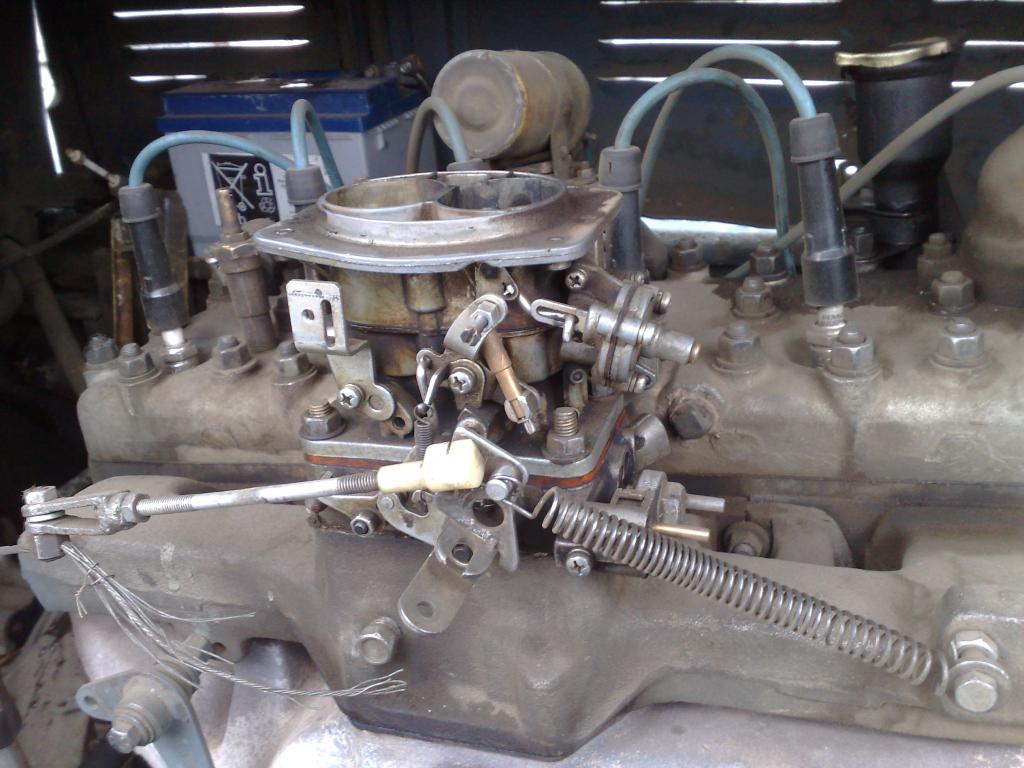

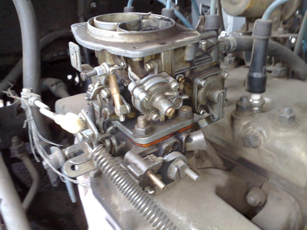

Добрый вечер! К трамблёру пока не подходил, переделал чертежи только, ни как до торкаря не доеду, на работе полный завал и работаю с одним выходным по 16 часов. Про трамблёр про БМВ слышал и видел его, люди на таких ездили на наших ГАЗиках, но в скором времени избавились. Избавились потому что этот трамблёр индукционного типа, работает лучше контактного, но люди отказываются от него потому что он не ремонтнопригодный, и стоимость его за б/у космическая. Обороты со временем начинают плавать и люди переходят на Холл. На вашем месте я бы не стал его приобретать и устанавливать.
По карбюратору, у меня нет на нём ни каких трубочек. Подключен только шланг опережения зажигания в дроссельном узле, и подключена малая ветка вентиляции картера от воздушного фильтра к штуцеру карбюратора. У меня стоит обычный карб 2107-20 без магнитного клапана, в будущем буду ставить новый карбюратор с магнитным клапаном.

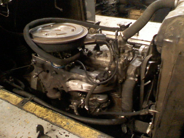

Вот работает карб у коллеги на автопогрузчике. Карбюратор ДААЗ 2140-50 от москвича. Так и работает без воздушного фильтра чистит раз в год при осенне-зимнем периоде. Двигатель работает на 92-ом бензине, свечи зажигания стоят импортные, точно не скажу какие, но меняются раз в два года. Реально рабочий погрузчик. Так что делайте выводы.

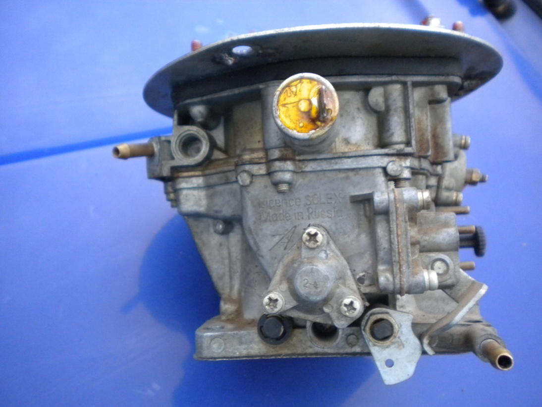

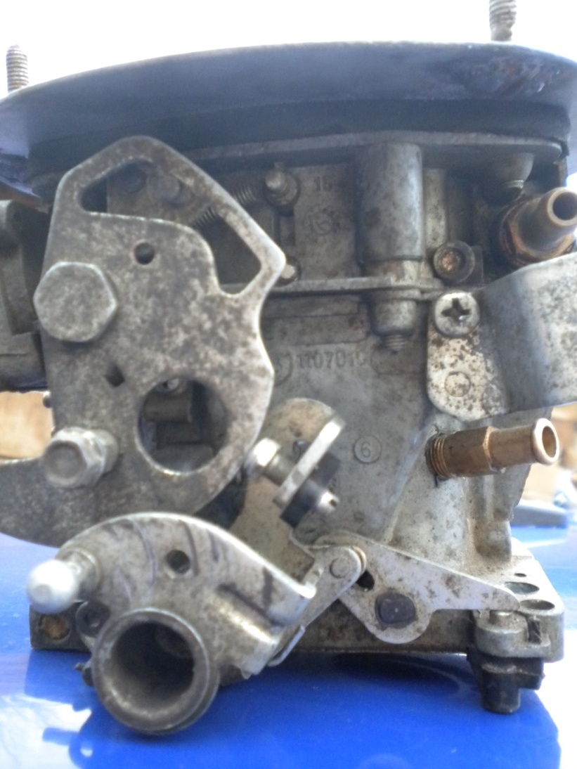

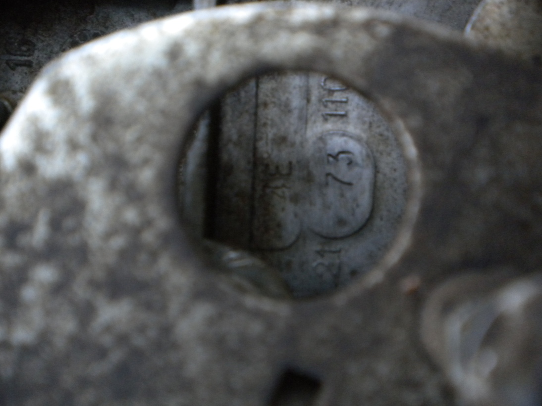

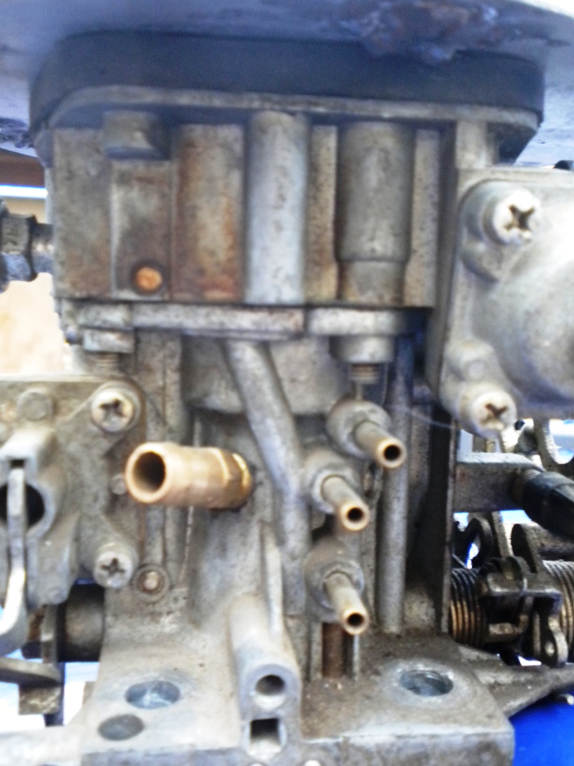

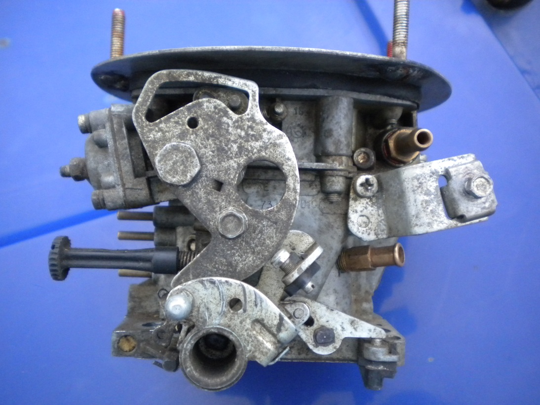

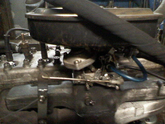

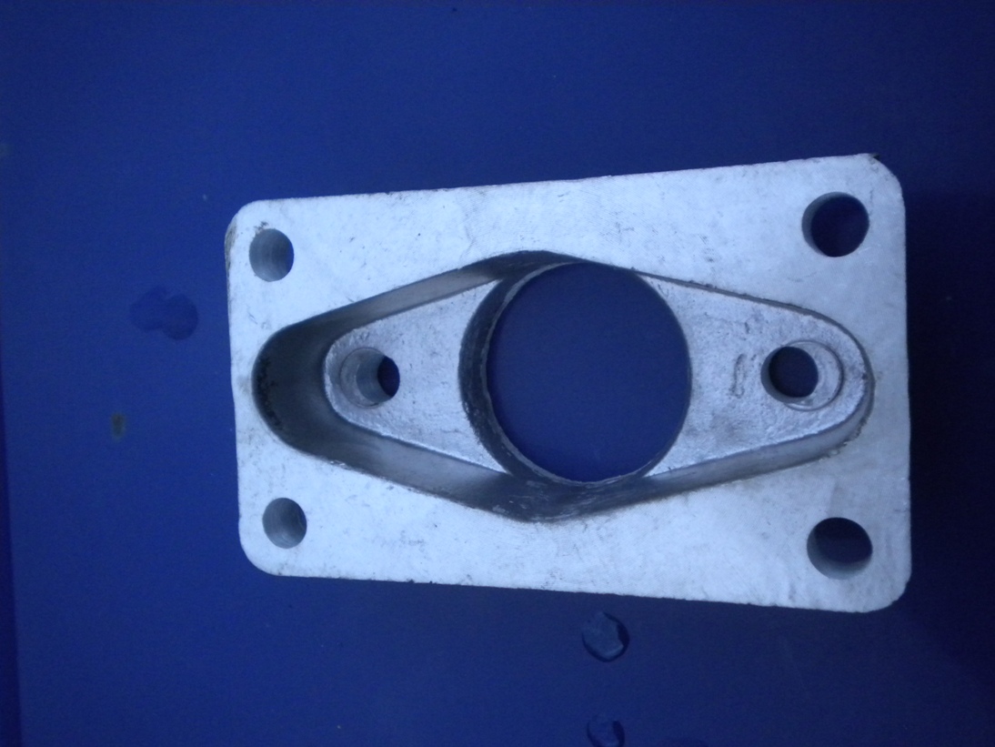

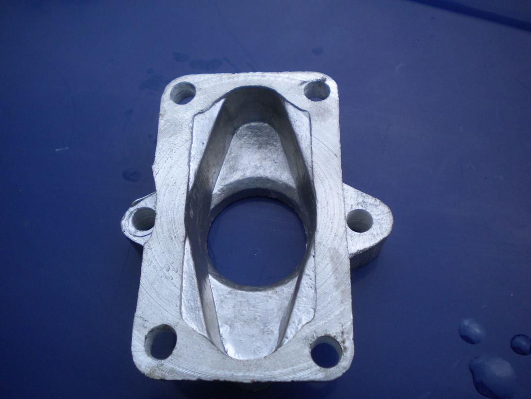

Вот карб 2107 о котором писал, взял на разборе, стоял на Волге под Газ, вот эти три трубочки.
Вот переходники для однокамерного коллектора.
