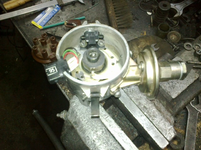

Далее перейдём к самому корпусу трамблёра, здесь переделка заключалась только в увелечении отверстия для крепления разъёма от ДХ и не большой проточке бегунка чтоб не цеплялся за датчик. Так же балгаркой я сделал штатное отверстие чуть шире под штекер и установил его. Вот посмотрите как это выглядит:
Безконтактный трамблёр ГАЗ-52 (5).jpg [ 153.19 KiB | Просмотров: 14307 ]

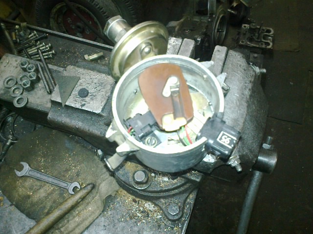

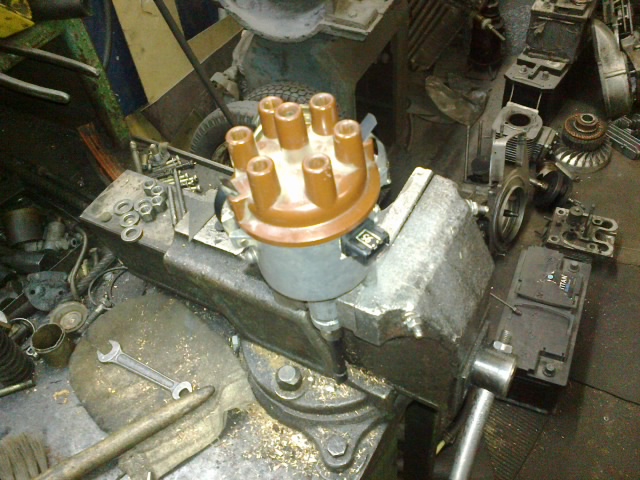

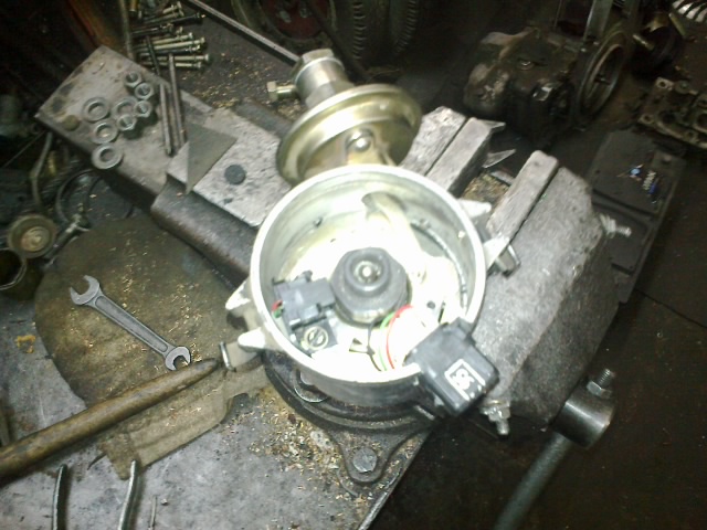

Ну и осталось собрать подвижные пластины и установить их в корпус распределителя, подключить опережение зажигания и поставить бегунок чтоб проверить и убедится что нигде ничего не цепляется. Я проложил провода при установке под подвижными контактами чтоб при работе их не намотало на ротор, где провода цепляются за стенки корпуса(там совсем не большое касание) просто натягиваем кембрик уже имеющийся на ДХ. Устанавливаем и крепим окончательно подвижные пластины и в проделанное отверсие вставляем штекер для проводов. Провода от штекера я подогнул ближе к бегунку но так чтоб место до него ещё оставалось чтоб не цеплялось ничего. И вот что получилось:
Безконтактный трамблёр ГАЗ-52 (1).jpg [ 138.02 KiB | Просмотров: 14307 ]
Безконтактный трамблёр ГАЗ-52 (4).jpg [ 130.64 KiB | Просмотров: 14307 ]
Безконтактный трамблёр ГАЗ-52 (3).jpg [ 125.79 KiB | Просмотров: 14307 ]

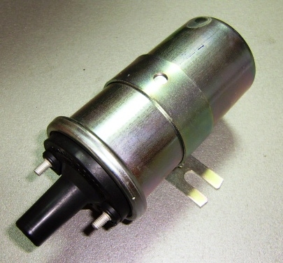

Катушка зажигания будет установлена самая обыкновенная от ВАЗ 2108-09, для безконтактных систем зажигания. Её номер: 027.3705. На родной кронштейн думаю встанет без проблем. Вот такая:
Катушка зажигания ВАЗ 2108-09.jpg [ 118.81 KiB | Просмотров: 14268 ]
