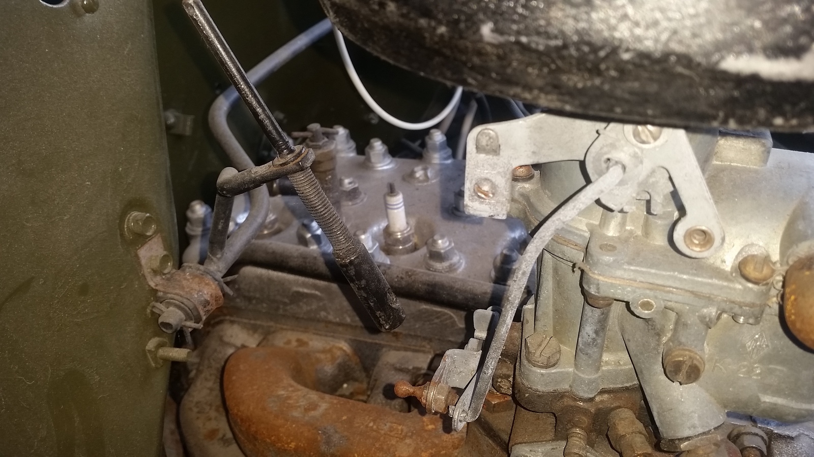

Ракурс не совсем удачный но весь механизм виден, фото со стороны гены сделано.
Я смотрю и не понимаю чего у меня не хватает, подскажите пожалуйста

У Вас тяга привода рычага отсоединена и тросик дроссельной заслонки. Здесь посмотрите про к22г.
http://motorzlib.ru/books/item/f00/s00/ ... t036.shtml

Вернее, тросик воздушной заслонки.

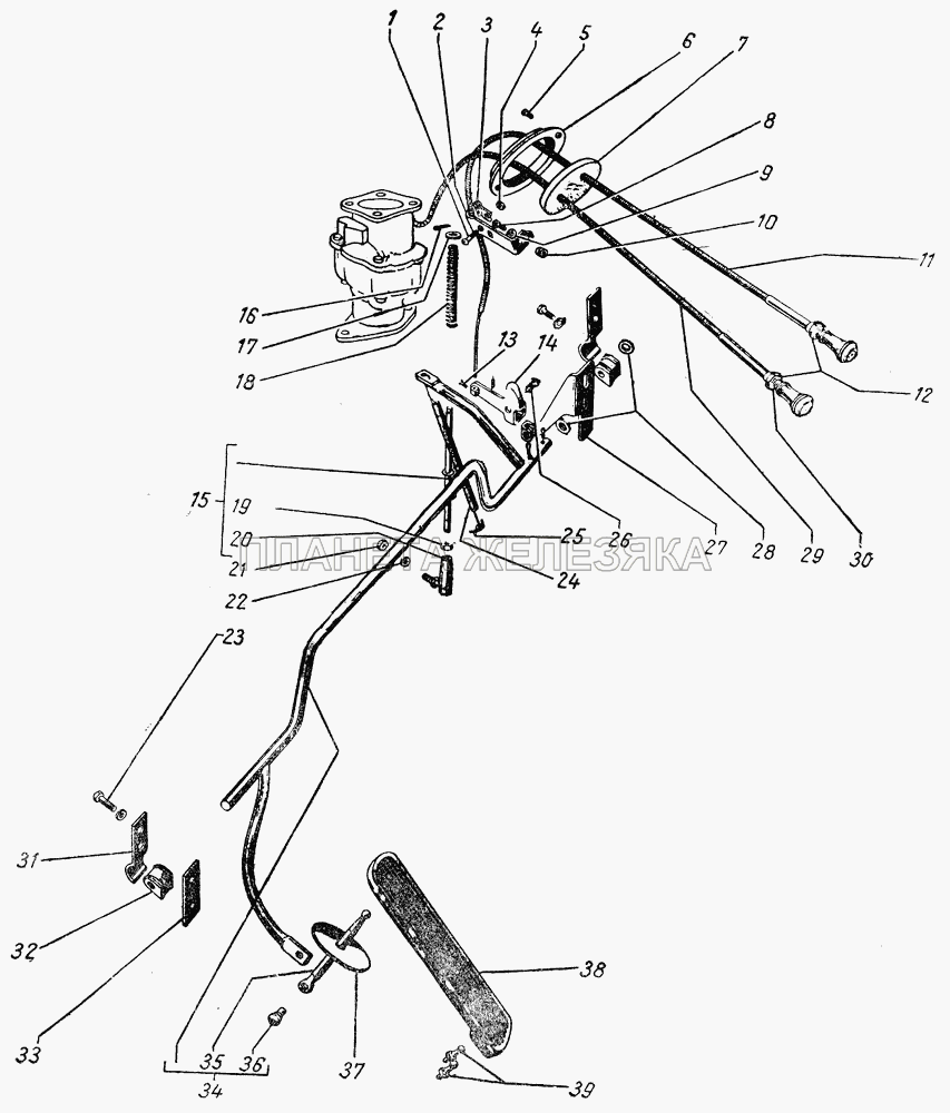

Ссылка на каталог самого карба.
http://www.autoopt.ru/auto/catalog/engi ... gaz-51/43/
Ссылка на привод карба от педали газа до дросселя в каталоге.
http://www.mkad86.ru/acat/trucks/gaz/ga ... zaslonkojj
31.gif [ 43.53 KiB | Просмотров: 37600 ]
