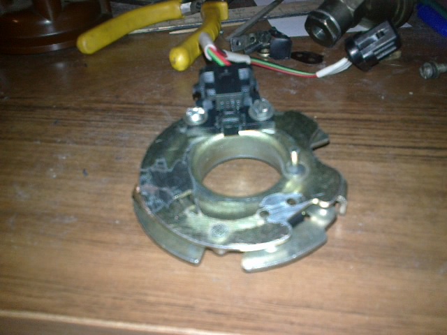

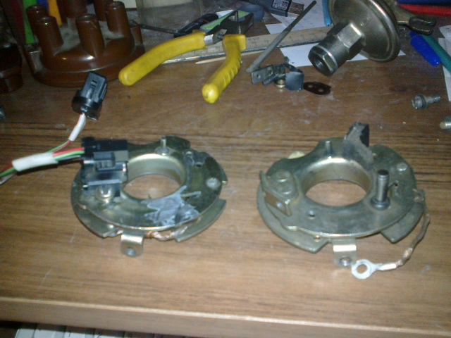

Добрый день ребята! Я пожалуй продолжу работу с трамблёром выкладывать вам в фотографиях, мало ли кому пригодится. Коммерческий не коммерческий транспорт без разницы, главное думаю продлить жизнь нашему двигателю. Так вот начну из далека, а точнее о подготовки площадки для установки ДХ. Снимаем всю в сборе площадку из корпуса трамблёра и начинаем разбирать её на части(на две половины сняв с обратной стороны стопорные пластины прикрученные на винтах). Снимаем контакты с верхней пластины, снимаем фильц для снятия масла и грязи с валика распределитиля. Берём балгарку или что то вроде того и: срезаем стержень на который одевались контакты, срезаем заклёпки с пластиной куда подходил провод "+", срезаем держатель "фильца". В итоге остаётся ровная пластина со стержнем для опережения зажигания. Берём ДХ и прикручиваем на любое для вас удобное место. Я разместил его так что бы середина датчика проходила через центры защёлок крышки чтоб при установке датчика его установить ровно. Прикидываем датчик на верхнюю пластину и размечаем отверстия для крепления, разметили, далее берём дрель и сверло на 3 и по разметке делаем два отверстия, далее нарезаем резьбу под винт(которым раньше крипился неподвижный контак прерывателя) и крепим ДХ на пластину. Вот как должно получиться(на фото черновая подгонка)
Подготовка деталей (1).jpg [ 103.93 KiB | Просмотров: 12595 ]
Подготовка деталей.jpg [ 108.93 KiB | Просмотров: 12595 ]
