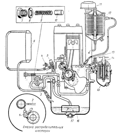

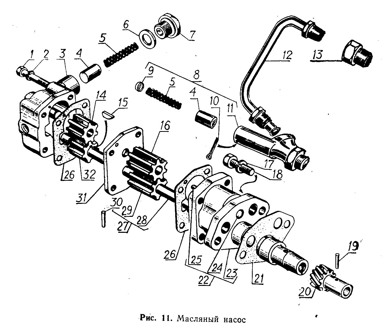

Виталий, да, насос стоит немного приводом вверх на моторе, но все масло насосы отдельно всегда изображают приводом вниз и там основная масломагистраль внизу. Та, у которой шестерни больше. Я ничего не путаю, просто Вы смотрите на насос, закрепленный на моторе, а я на картинку самого насоса.
Теперь основное.
Раз Вы говорите, что давление в малой магистрали =1, то оно нам роли не играет вообще. Основное давление в основной части насоса (верхней по Вашему).
Вы задаете вопрос что делать, но не описываете процедуру проверки, как Вы проверили давлен е в насосе в основной магистрали. То есть нам понять, что Вы корректно сделали невозможно.
Я Вам рекомендовал проверить по пунктам:
1. Проверить, не открыты ли краны радиаторов охлаждения масла в системе. Может визуально закрыты, а на самом деле открыты и масло сливается через них. Также посмотреть редукционные клапаны масло магистралей. Поменять местами. Если также, то далее.
2. Проверить датчики и указатели - поменять с одного мотора на другой. Если также, то далее.
3. Поменять местами масляные насосы с редукционными клапанами (как правило пружины клапанов всех в маслосистеме данного мотора - крайне слабые) с одного мотора на другой. Если также, то далее.
4. Далее разобраться с масляными фильтрами основной магистрали, то есть то, что от большей части маслонасоса питает коленвал и т.д. - может там геморрой. Если также, то далее.
5. Проверить состояние масла - если старое - однозначно будет вязкость ниже. Если также, то далее.
6. Снять мотор и уже в доступном пространстве смотреть вкладыши колена, втулки распреда и т.д.
В отвечаете:
Все по пунктам сделал заранее и перед установкой на машину. Мотор снимал головку и поддон перед установкой, все как с завода...! Вот крышки шатунов и коренных не снимал...
Из Вашего ответа можно понять, что Вы не проверили только колено и распред.
Я снова пишу:
А пуск мотора был до установки и проверка всех показателей по маслу и т.д.?
Вы отвечаете:
Я полностью согласен, это азы ремонта. Условий нет..
Далее все-таки вы пишите:
Я еще раз повторюсь по ситуации: давление есть, но маленькое, на холостых оборотах чуть больше одного килограмма, при увеличении оборотов поднимается до трех килограмм. Насос двух секционный, нижняя секция давление на холостых 3,5 кг а верхняя давит только единицу...
Возникают вопросы:
А как Вы делали измерение нижней секции, когда показания стали 3.5???
Чем условия измерения родного датчика с показаниями на холостых 1.0 отличаются от измерения механическим датчиком с показателями 3.5? (если лечить по письмам, то вопрос в родной паре датчике/указателе давления, которые показывают при одинаковых измерениях с нештатным датчиком/указателем соответственно 1 и 3.5 атмосферы.)
Из всего описанного я делаю вывод, что пуска мотора не было до установки.
И снова возникают вопросы с пункта 1 по 5:
В каком конкретно месте Вы замерили давление насоса в основной магистрали?
Сняли его или просто поставили датчик/указатель вместо штатного датчика в маслофильтре? (почему такой вопрос - на данном участке, где Вы меряете есть сопротивление какого-то элемента, который позволяет показывать давление. Такими элементами могут быть: зазоры в колене и зазоры в распреде, слив в маслорадиатор)?
Если зазоры большие, то давление падает, т.к. дырка слива увеличена, если зазоры маленькие, то давление растет, т.к. это простая школьная задача про наполнение и слив бассейна, только речь не об объеме, а о давлении.
Если Вы сначала написали, что давление равно 1, а потом написали, что основная часть насоса дает 3.5, то где и как Вы меряли давление? Чем затыкали слив масла на другом конце данного участка магистрали чтобы возникло такое давление на холостом ходу (если учитывать, что штатный датчик показывает 1, а нештатный 3.5)?
Вопрос в датчике?
Хотите найти причину - напишите, а лучше прямо на картинках масло системы нарисуйте точки, в которых мерили давление и опишите, как делали, чтобы все прочитали и увидели корректность Ваших измерения.
Сейчас же Вы просто отписались, что все сделали правильно. А что правильно - никому не понятно.
