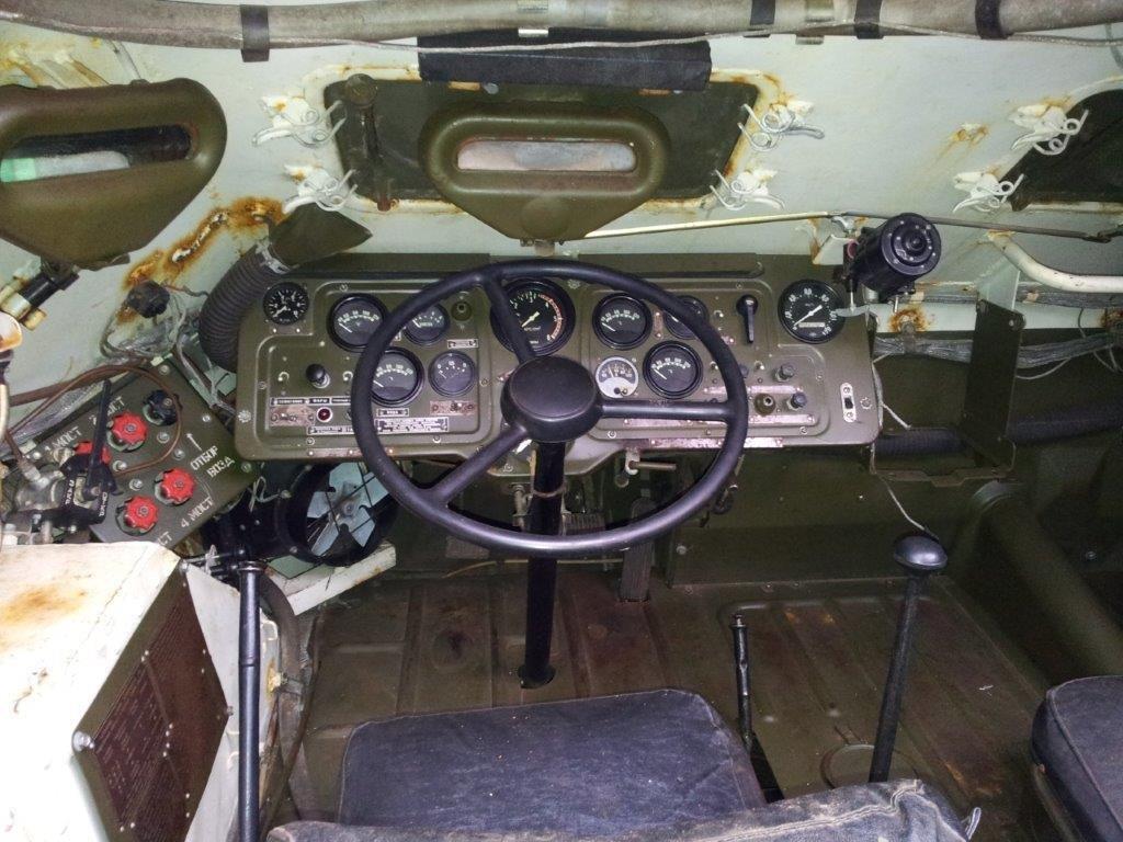

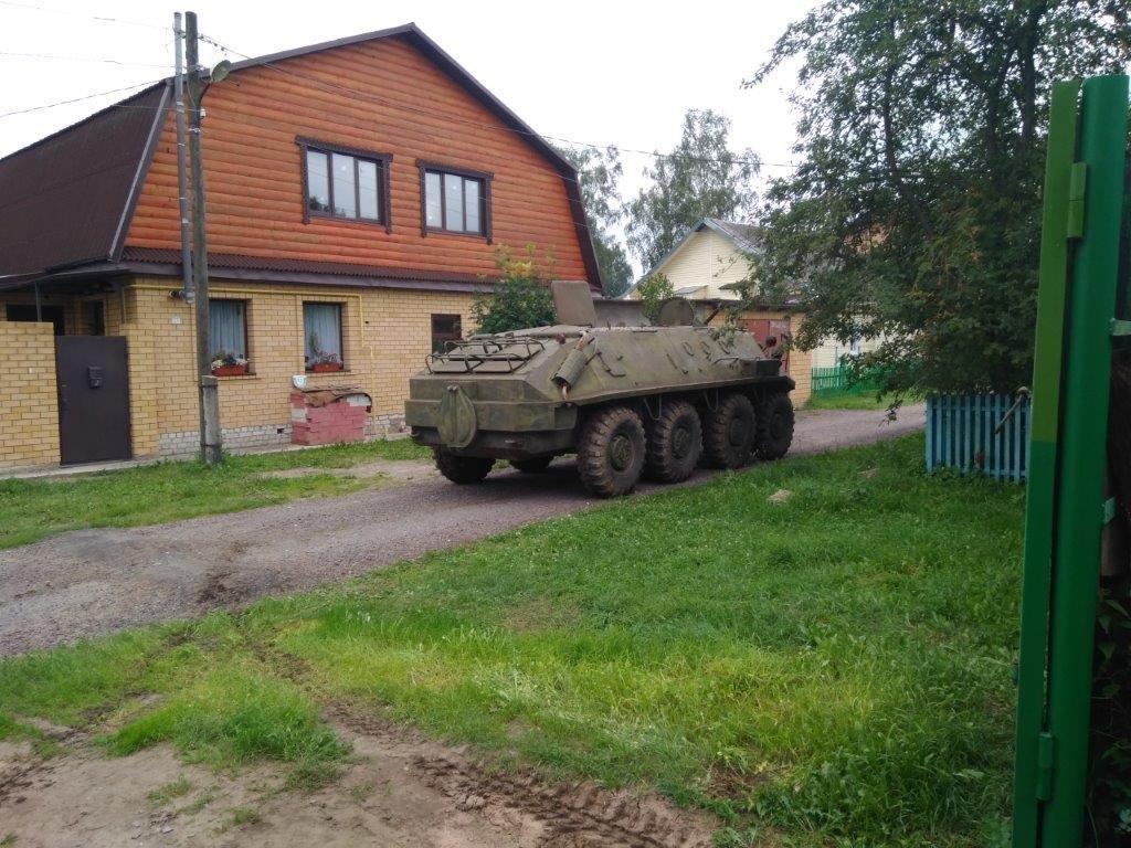

Ах вот он какой, северный олень от Виталия 8-)
Крутая ВЕСЧЬЬЬ!!!
Спасибо за фоты!!!

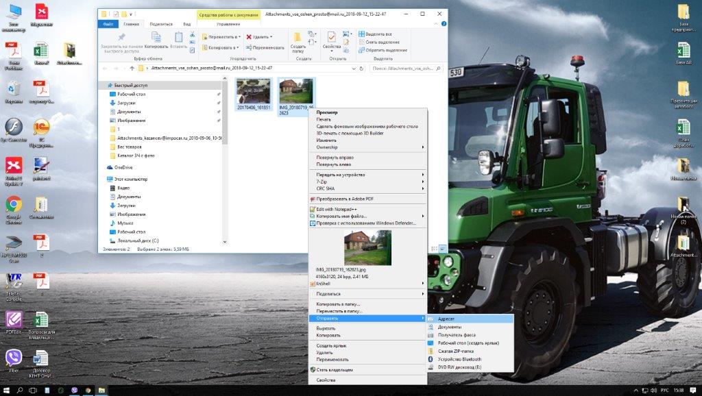

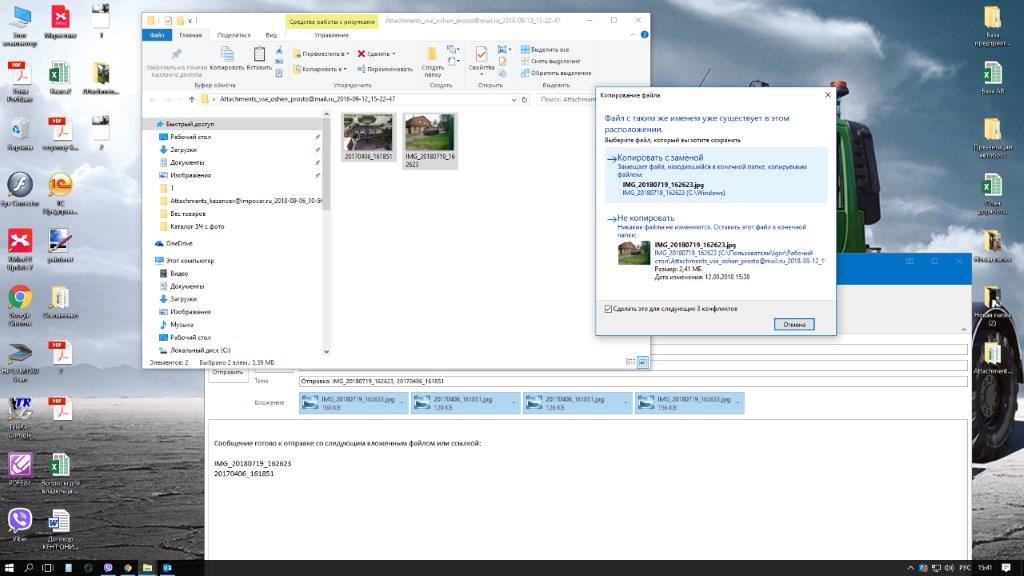

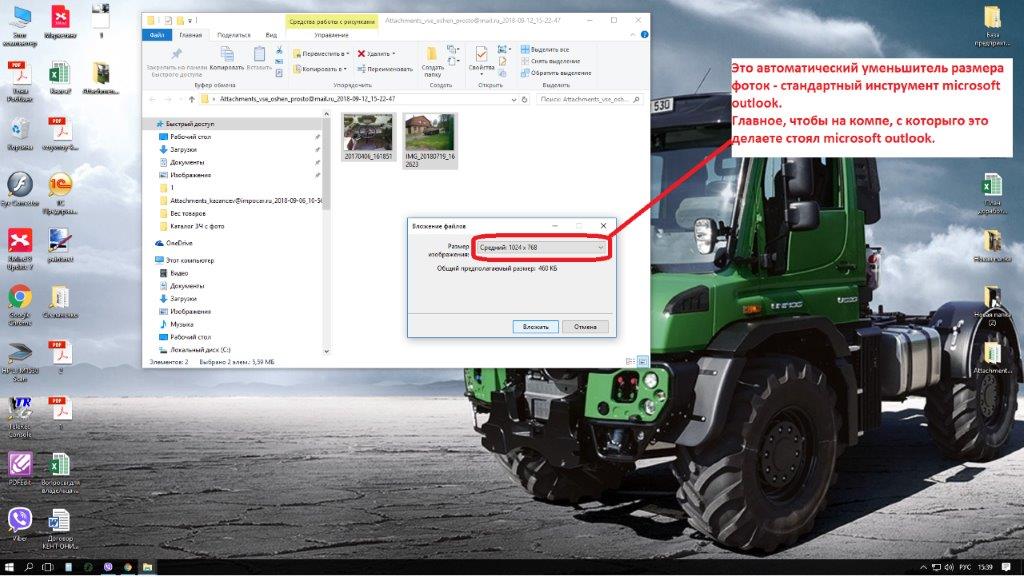

Уменьшать фотки легко - главное, чтобы на компе стоял Microsoft Outlook.
Три последние фотки - пошаговая инструкция к уменьшению, после чего просто на форум вставляете.

На 60-ке я не ездил.
Только на 70-ке когда в ДОСААФЕ учился в 1992 году при получении прав после школы на категории В и С.
У Вас, Виталий, он просто НОВЫЙ!!!
КРУТО!!!
