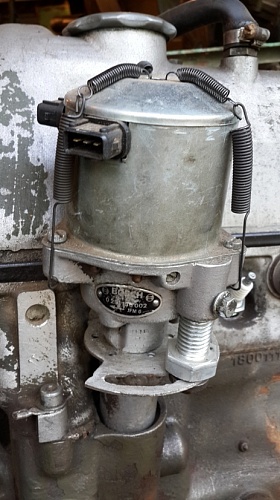

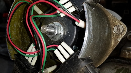

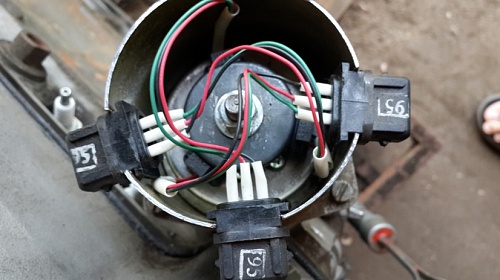

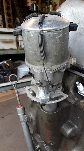

Второй вариант установки нового зажигания - установка 3-х систем автомобиля ОКА, то есть 3-х независимых друг от друга систем со статическим распределением высоковольтного разряда, а не как предыдущие системы с динамическим.
Преимущества неоспоримы - зазор между бегунком и крышкой не влияет на качество разряда по причине отсутствия крышки и бегунка.
Вариант менее бюджетен предыдущего, но исключает динамическое распределение искры, что убирает вышеописанные траблы навсегда.
Нужно:
- удаляем все женское из трамблера: контактную группу, конденсатор, штыри на пластине, где стояли контакты;
- устанавливаем в трамблере 3 датчика Холла от ВАЗ или еще чего, что влезет под углом 120 градусов относительно друг друга (по 120 рублей);
- поставить 3 коммутатора (ВАЗ 2108 и 3 катушки с холостой искрой (ЗМЗ 406 или аналоги по 230 и 450 рублей соответственно);
- приобрести 3 жгута проводки зажигания ВАЗ 2108 карбюраторной (по 130 рублей);
- 1 маркерный диск (шторка) ВАЗ 2108 из трамблера - продается вместе с валом трамблера. Выламываем 2 противоположные шторки так, чтобы остались только две под углом 180 градусов и снимаем диск с вала (230 рублей);
- режем родную крышку трамблера как на фото или еще как-нибудь, чтобы все срастить.
- работа токаря, если сами не сделаете рублей 300 на стыковку маркерного диска с верхним валом штатного трамблера, чтобы оставить центробежный корректор опережения зажигания;
- ищем крышку-закгушку внутренностей трамблера и думаем как ее присобачить - я временно ставил на пружины, позже переделаю покрепче:
- увеличиваем зазор на свечах до 1.0 - 1.1 мм (NGK BP6ES);
- забываем про силиконовые провода. Силикон за год увеличивает сопротивление в разы, а нам нельзя терять энергию, посему и покупаем медные высоковольтные провода ЗИЛ-130 (они самые длинные из мне известных) которые станут вечными (у них изоляция на пробой свыше 40 Квт. 500 рублей).
- ищем слона и пробуем на убой с расстояния 5 метров :) , шутка, с 4 метров.
Со степенью сжатия меньше 7 может и с 5 метров слона завалит.
Общая цена вопроса около 3800 рублей из новых деталек, а если БУ, так можно и бесплатно.
Результат ощутим сразу и длиться бесконечно долго.
Система не требует эксплуатационных регулировок кроме угла опережения.

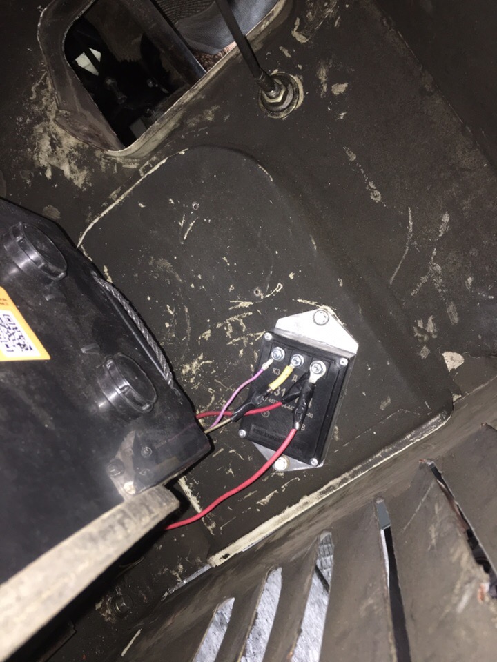

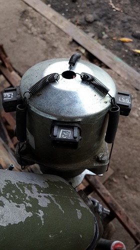

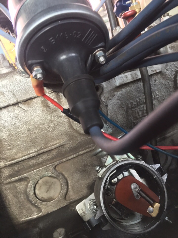

Имея новые коммутатор 131.3774 и катушку Б-116-02 решил попробовать поставить на свой древний как овно мамонта Львовский погрузчик с 52 мотором, до этого стояло КТСЗ от зила с Тк-102( который старше меня) и Б-114. Задумываемся о переделке трамблера на датчик холла, но начальство не одобряет, мол крякнет , где брать будешь? Так и придется за свои кровные делать. Короче тоже работает, и намного лучше чем с Тк-102 и Б-114. Искра с центрального провода уверенно белая щелкает на расстоянии 2 - 2.5 см. Заводится идеально. Едет... да он так никогда ни ехал. Холостые 550-600 об.мин стабильные. Отработал весь день , на улице -2 градуса, двигатель 85-90(термостат в наличии) катушка чуть теплая( и то от движка подогрелась скорее всего ), коммутатор едва теплый. Так что эксперимент продолжается.
Как оно вообще работает, если сигнал на клемму Д коммутатора идет с + ?
В чем отличия коммутаторов 131.3734 и 131.3774 ?

Всё будет работать нормально - проверено уже.Указанные коммутаторы одинаковые,производители просто разные,если попадётся 13.3734,под него вариатор на катушку обязательно надо(131м пофигу,могут и напрямую работать,и через вариатор).На клемму Д идёт не +,а минус через контакты прерывателя.

Стоп. 13.3734 ( с вариатором ) и 131.3734 . Это же коммутаторы для БЕСКОНТАКТНОГО зажигания на индукционном датчике, который вырабатывает импульсы? Или я не прав?

Прав.Но они вполне нормально работают и с контактным трамблёром.
