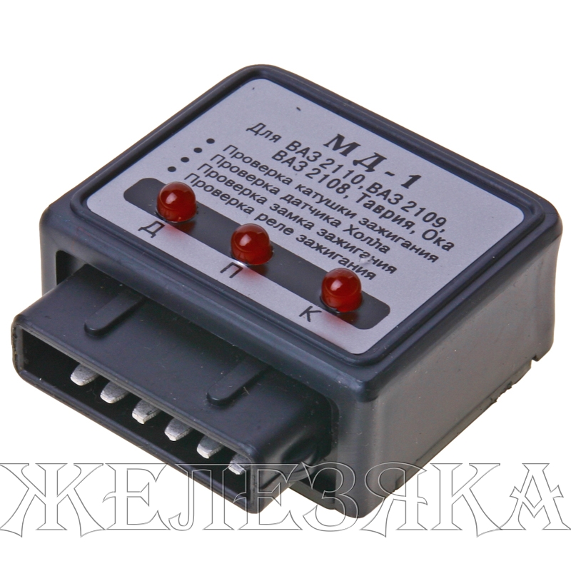

Вот немного по приборам для установки и проверки систем зажигания с датчиками холла. В принципе про них в интернете не мало написано, можно почитать подробно, но в инструкции всё подробно описано. Это прибор МД-1 для установки момента зажигания и диагностики. Стоит 80 рублей.

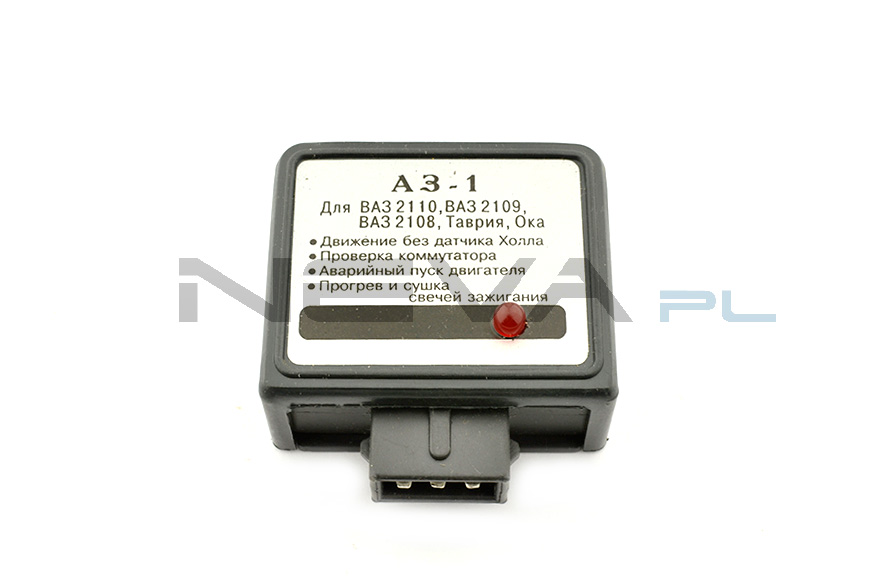

СообщениеДобавлено: 02 июн 2014, 17:00
Стаж с: 12 окт 2011, 20:08
Сообщений: 216
Откуда: Серпухов
Имя: Сергей MAVRIN
Пункты репутации: 16
И ещё такой прибор как мне показалось нужный в аварийных ситуациях и при отказе каких либо элементов зажигания. Это прибор Аварийное зажигание. Подключается к разъёму ДХ.

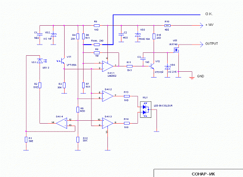

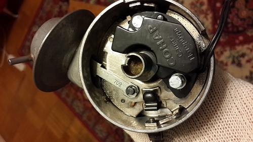

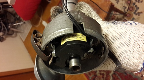

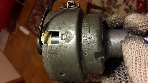

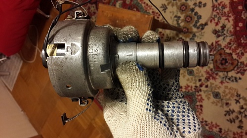

СообщениеДобавлено: 21 июл 2014, 08:38
Коллеги, добрый день.
Я новенький на форуме и хотел бы рассказать о своем опыте переделки зажигания.
Автомобиль конечно не ГАЗ-51/63, но его однокласcник - Unimog 404 - рядная шестерка с контактным зажиганием, степень сжатия 7.0, 82 ЛС, 1971 год (модель 1955), двухкамерный чебуратор Zenit 32.
То есть авто по конструкции и размерам идентичен ГАЗ-63 (если не брать трансмиссию).
Подтвержу несколько опыт, описанный в данной ветке про СОНАР ИК и добавлю новое.
Решили переделать системы в электронную с помощью питерской разработки на инфракрасном диоде и приемнике.
Расписывать устройство не буду - желающие могут прочесть на сайте http://www.zaryad.ru (ООО ПКФ "СОНАР" ;) .
Скажу только преимущества по отношению к контактному зажиганию:
- напряжение на первичке 350-400 вольт - обеспечивает более интересную ЭДС на вторичке в катушке - то есть - более стабильный и мощный разряд на свече;
- не подвержено магнитным наводкам;
- самое важное - на высоких частотах вращения нет смещения магнитного поля и как следствия ухудшения разряда, то есть стабильно работает во всех диапазонах частоты вращения;
- стоит в любом магазине 580 рублей и ремонтируется на коленке - схему прилагаю.
Кино про сборку по ссылке http://www.youtube.com/watch?v=5GgI7Dyl ... e=youtu.be (не грузится сюда, если кто сможет - загрузите).
Фото ниже.
SONAR-IK.gif [ 23.72 KiB | Просмотров: 20687 ]
20140508_002311.jpg [ 61.55 KiB | Просмотров: 20687 ]
20140508_002239.jpg [ 62.91 KiB | Просмотров: 20687 ]
3.jpg [ 65.06 KiB | Просмотров: 20687 ]
2.jpg [ 58.39 KiB | Просмотров: 20687 ]
Последний раз редактировалось Игорьь 21 июл 2014, 08:54, всего редактировалось 1 раз.
