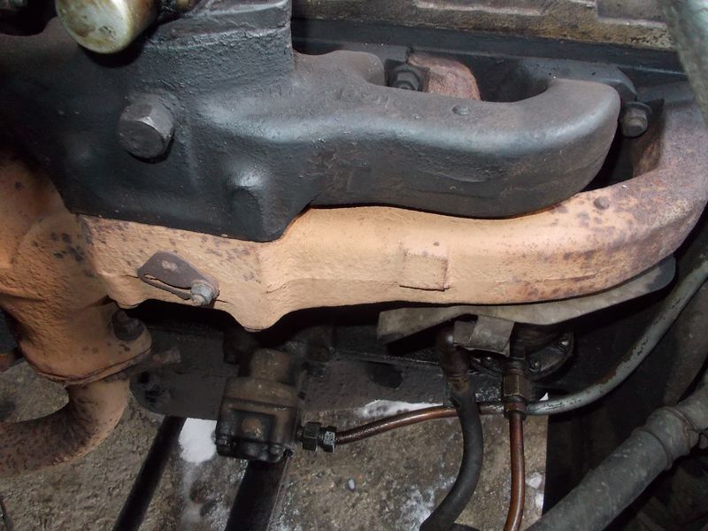

ну надо тогда центрифугу ставить как на БТР-ом двигле там и падон картера больше вот фото на моем газоне стоит двиг БТР-ий.
DSCN05152.jpg [ 147.08 KiB | Просмотров: 14518 ]
DSCN0514.JPG [ 146.43 KiB | Просмотров: 14518 ]
DSCN0513.JPG [ 140.57 KiB | Просмотров: 14518 ]

Нет от центрифуги надо избавляться. И представленный мною насос не имеет центрифужной секции, обе секции работают на маслянную магистраль. Маслянный фильтр стоит от ВАЗ 2108. Это не БТРочный насос, это переделанный простой от газ - 51.
