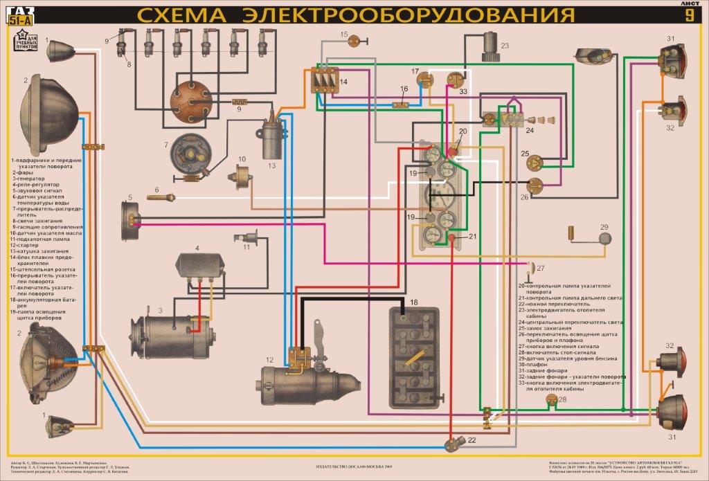

Схема электрооборудования с описанием:
http://www.autoopt.ru/auto/catalog/truc ... AZ-51/115/

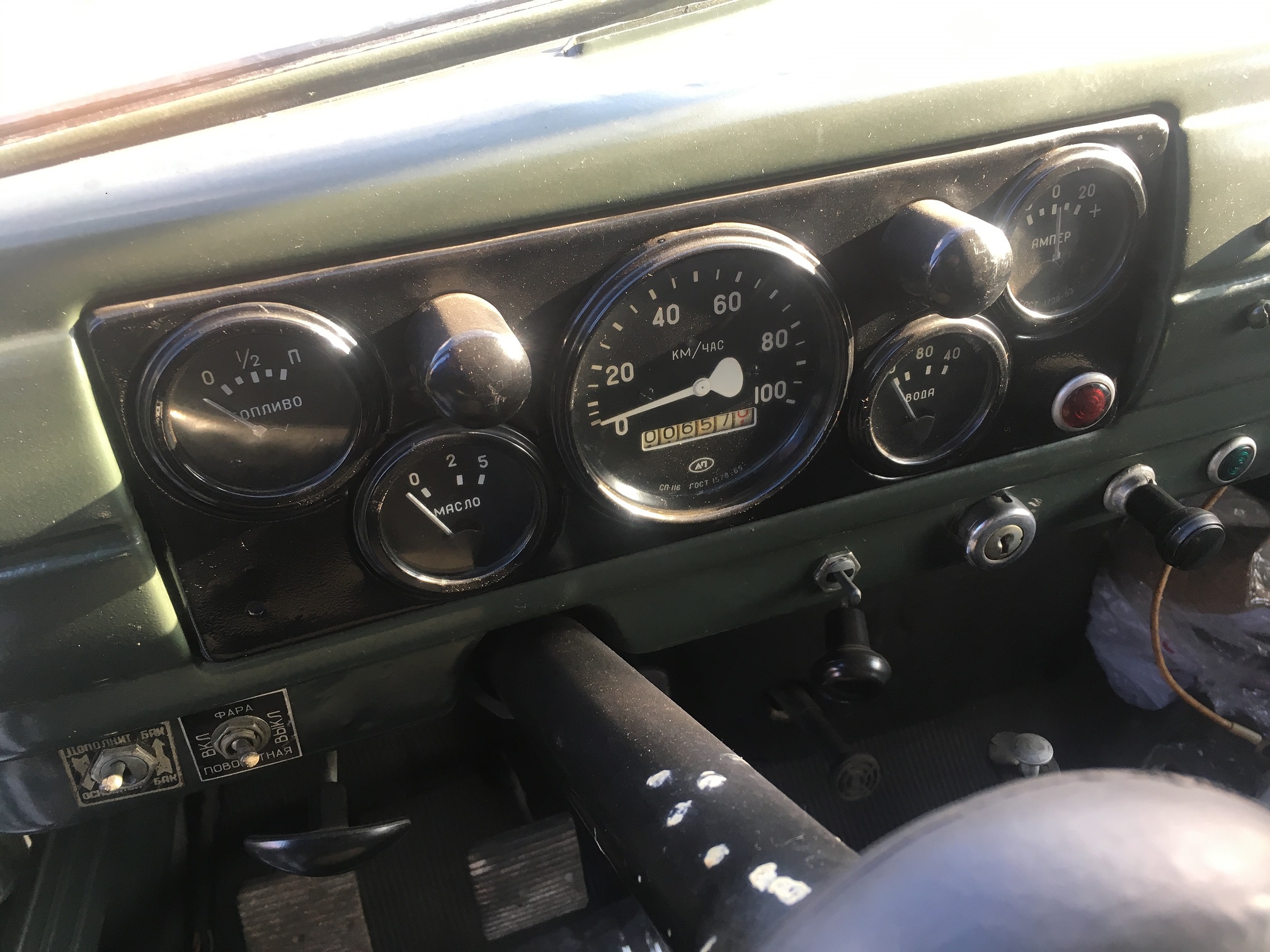

MSN писал(а):
Ретрозапчасть писал(а):
Где у Вас расположена контрольная лампа перегрева охлаждающей жидкости в радиаторе ?
На щитке приборов.
А фотку можно сюда прислать?
 Заголовок сообщения: Re: Подскажите по радиатору
СообщениеДобавлено: 06 ноя 2019, 11:29
Стаж с: 13 дек 2017, 10:32
Сообщений: 109
Автомобиль: Газ63,63А
Пункты репутации: 10
А вот и фотка.
к. лампочка.jpeg [ 785.83 KiB | Просмотров: 12541 ]
СообщениеДобавлено: 06 ноя 2019, 12:53
За фотку спасибо.
Посмотрел внимательно у себя - у меня тоже стоит такая.
Ранее не замечал))))

Господа , на фотках приборных щитков из двух предыдущих ответов видны красные контрольные лампы перегрева охлаждающей жидкости в радиаторе . А где тогда лампа указателя поворотов ?
СообщениеДобавлено: 07 ноя 2019, 17:22
На схеме есть лампа поворотов (то, что мы считали перегревом) и есть даже вторая лампа - дальнего света.
Но ни слова про перегрев.
