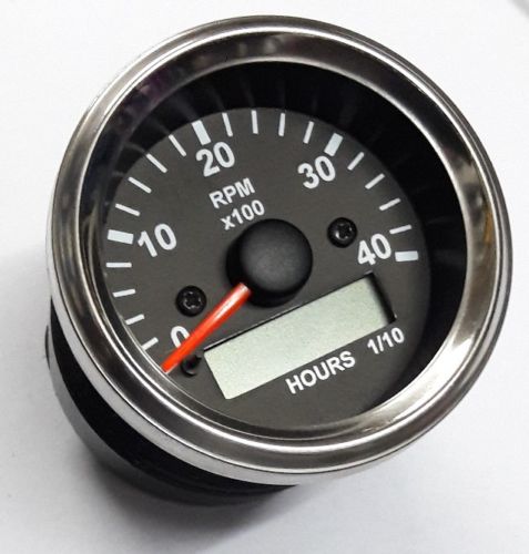

Вот и на 4000 нашелся:
Tachometer-Hourmeter-0-4000-RPM-Ignition-Coil-Signal-Gauge-Chrome-Bezel-12V
https://www.ebay.com/itm/Tachometer-Hou ... 2327770228
s-l500 (1).jpg [ 34.32 KiB | Просмотров: 12882 ]

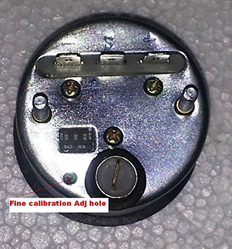

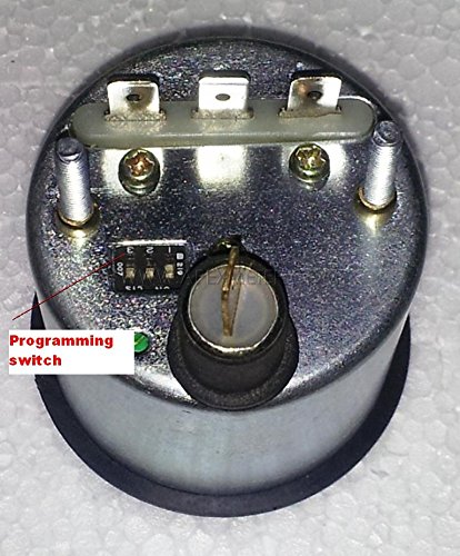

Напишу отдельно, чтобы не потерялось.
На большинстве тахометров такого типа сейчас есть программные кнопки, которые позволяют выбрать кол-во цилиндров (4, 6 или 8)
Других вариантов, например 3 или 5 - не встречал.
Но на тех, что я прислал есть данные регулировки. На первом, что до 6000 крутится если зайти по ссылке - есть фотка с программной кнопкой.
51aqbMmqLiL.jpg [ 57.94 KiB | Просмотров: 12882 ]
61IjojCYo5L.jpg [ 69.6 KiB | Просмотров: 12882 ]
