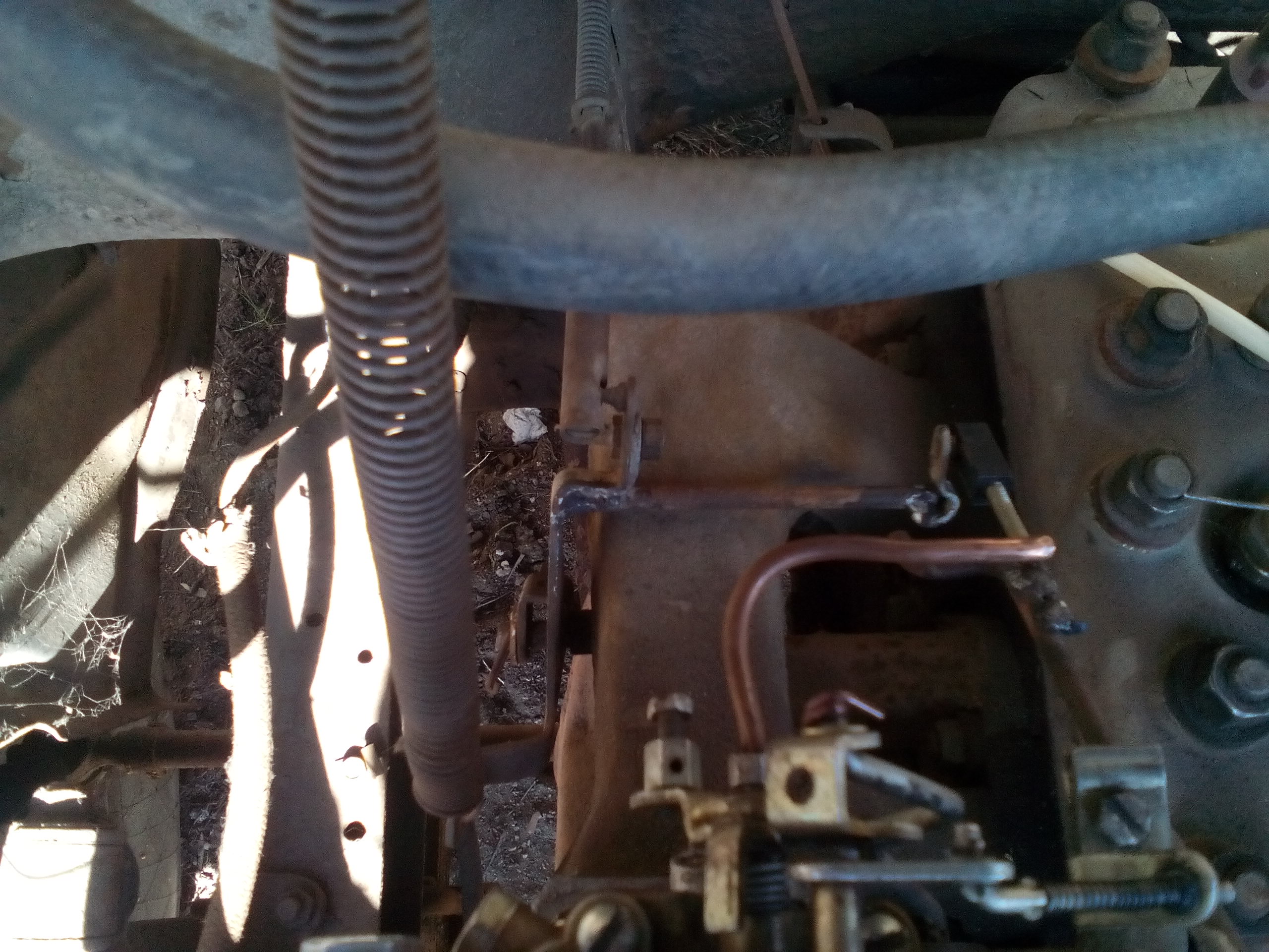

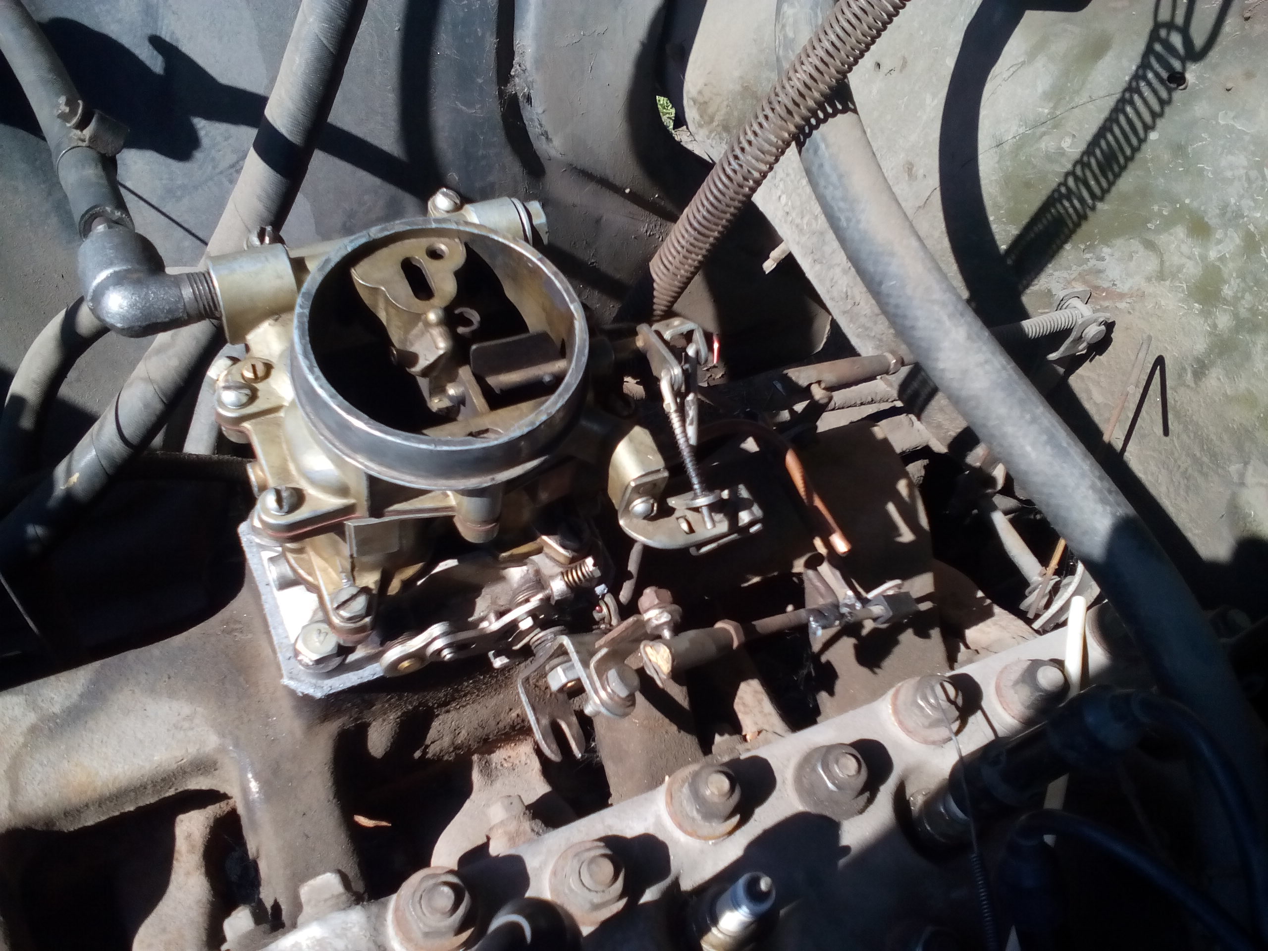

вот так встал карб уаза и систему тяг уже переделал(
