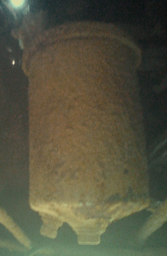

на моём 51 стоит вот такой м.фильтр (фото)
Кто знает, от чего он?
м фильтр газ.JPG [ 374.99 KiB | Просмотров: 17111 ]
 Заголовок сообщения: Re: Масло,фильтр в ДВС ГАЗ-51,63.
СообщениеДобавлено: 06 июл 2012, 20:09
Это виден только корпус фильтра,он одинаков у всех!

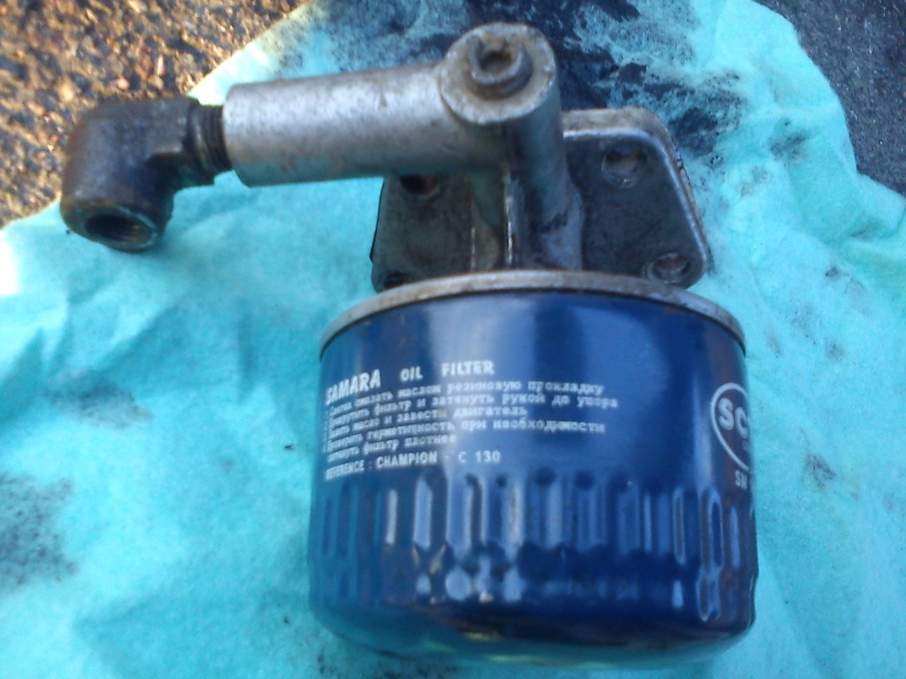

был у моего друга ЗиМ ГАЗ-12
и стоял у него такой переходник (см.фото)
где он его взял он не помнит, но подозревает, что с мотора УМЗ-417 ?.
Мне же кажется, что от чего-то другого.
Сегодня забрал, буду ставить себе в следующую замену масла

если не ошибаюсь, переходник с ниссы. Я переделывал под фильтр с-503 и лью масло шелл 10в40. аварийка горит на горячем двигателе, приходится обороты добавлять.
