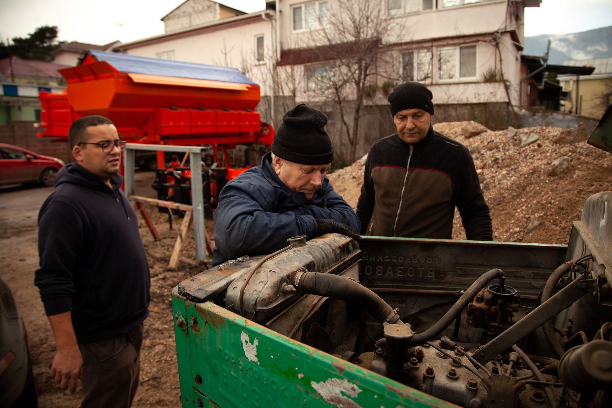

IMG_8980.jpg [ 299.22 KiB | Просмотров: 36630 ]

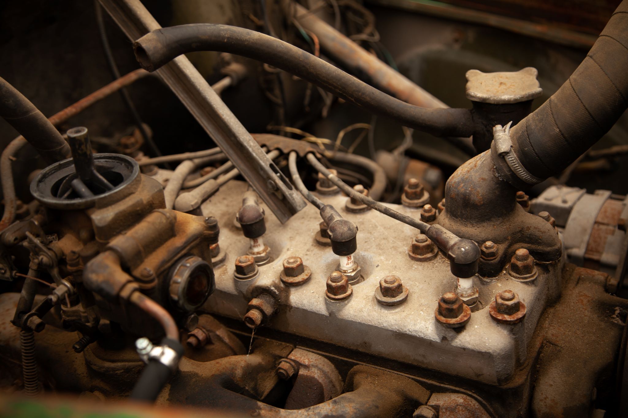

IMG_8976.jpg [ 322.68 KiB | Просмотров: 36629 ]

На 54 год по этим фото там нет ничего вообще. Мотор даже не 51й, а скорее всего 52й.
 Заголовок сообщения: Re: ГАЗ-93 1954
СообщениеДобавлено: 25 дек 2023, 16:22
По существу согласен. Документы может и с машины 54-го года, как и в большинстве случаев у многих, у меня машина тоже по документам 64-года, а по факту 66-года.
На машинах 54-го да кабины были другие вообще, первые цельнометаллические пошли только с 57-го примерно, выпускной коллектор был иной по форме, выпуск с 1-го цилиндра поднимался вверх и потом между впуском 1-го и выпуском2-го цилиндра уже соединялся с основным коллектором ( сделано было чтоб не грелся бензонасос), потом это решили установкой щитка над бензонасосом , а коллектор уже стал иметь сегодняшний вид. Центральный дисковый стояночный тормоз, радиатор отличался, верхний патрубок был по центру, заливная горловина смещена вправо. Патрубки чугунные и приклепаны, пластины радиатора были прямые, а не фигурные как сейчас. Патрубки водяного насоса были меньше по диаметру чем сейчас. если память не изменяет то вроде 38 мм. Педальный привод включения стартера, электрика обратной полярности. "+" на массу, если ошибся. то меня поправят.

СообщениеДобавлено: 26 дек 2023, 18:23
Такие вещи или продаются очень дорого барыгами или возможен обмен с такими как мы на форуме.
Но я думаю у Вас интересного ничего нет.
боковины не самая редкая вещь в Вашем случае.
Вот хороший донор по внешке, кабина, бампер. Крылья придется искать другие, но они достатточно распостранены.
