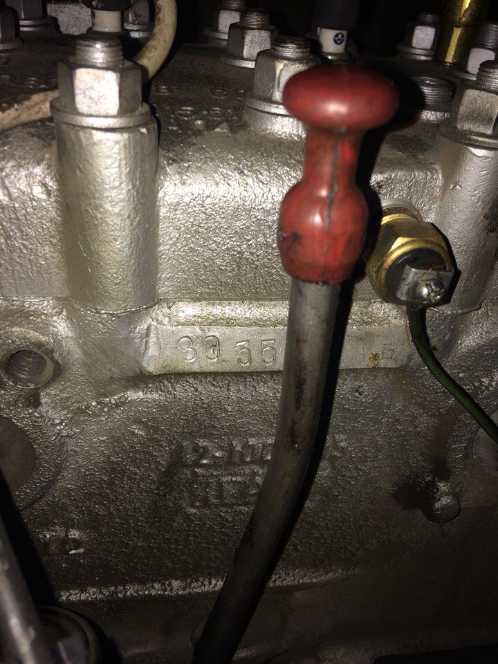

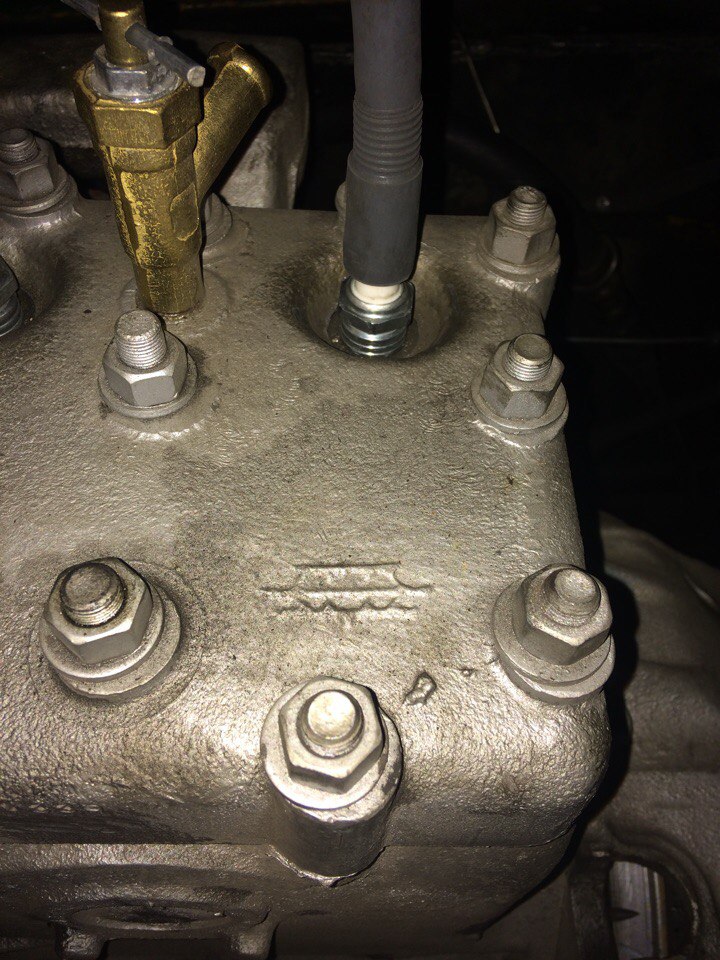

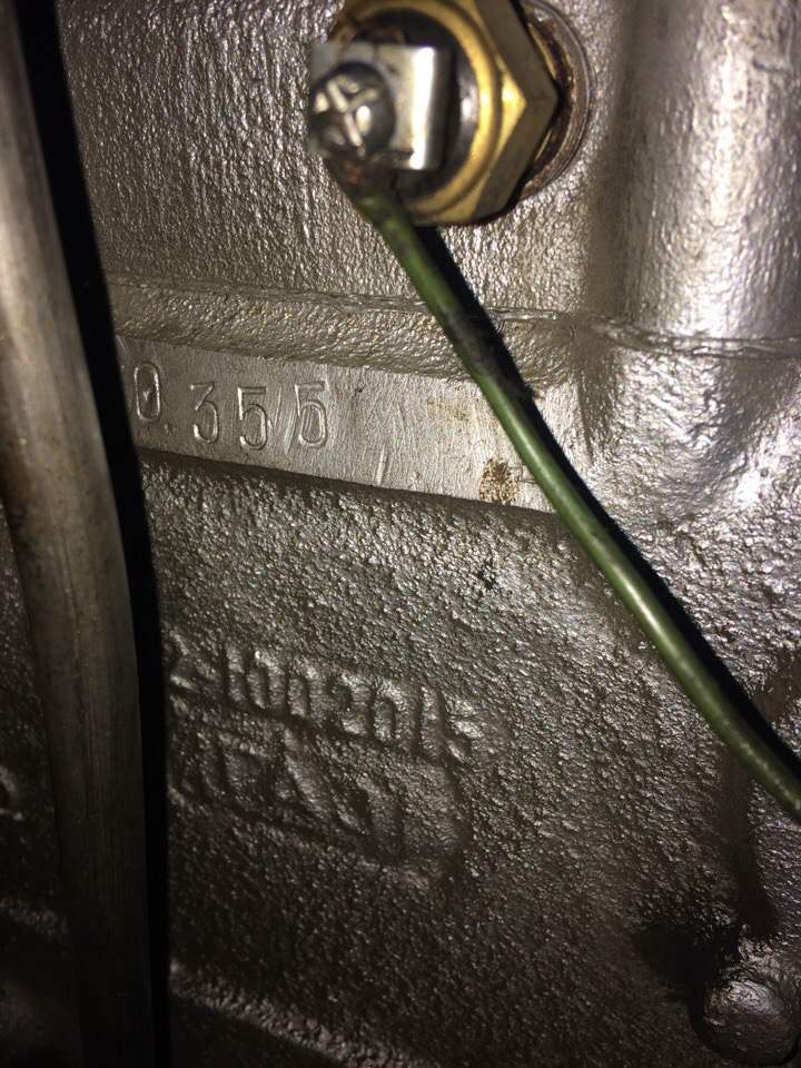

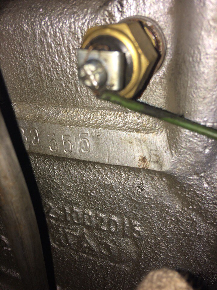

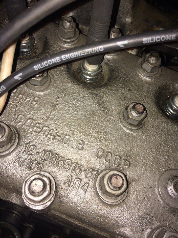

Спасибо всем за ответы.
Вот что нашел на двигателе из обозначений. Ну и состояние свечей, что крутить вертеть?
yvPBqrZHwIs.jpg [ 234.54 KiB | Просмотров: 8881 ]
SOTCd50zpfM.jpg [ 210.92 KiB | Просмотров: 8881 ]
NjBwCjYW9gM.jpg [ 240.84 KiB | Просмотров: 8881 ]
6UjgzfNv438.jpg [ 197.05 KiB | Просмотров: 8881 ]
5XDQXZxosnc.jpg [ 192.29 KiB | Просмотров: 8881 ]

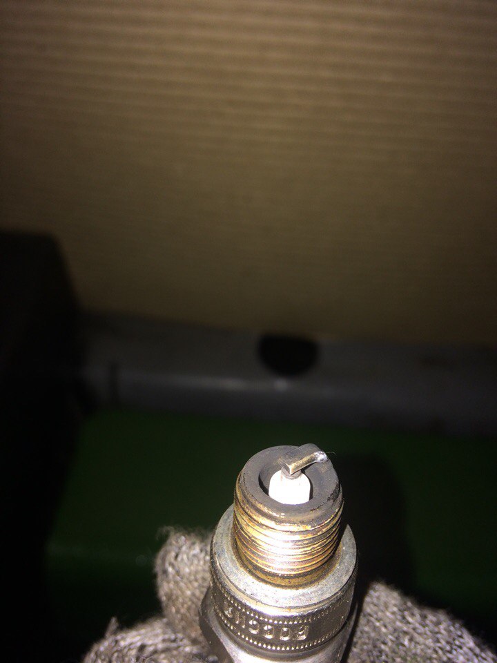

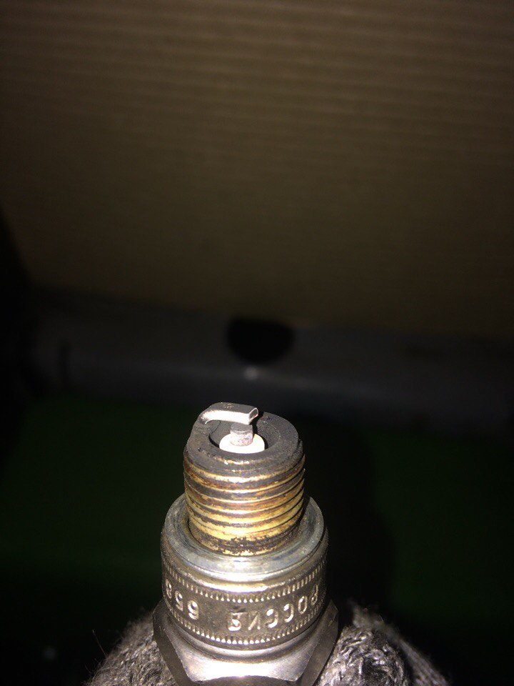

Свечи - бедная смесь, или раннее зажигание?
Аборты по фото тут мало кто делает.Возможно неподходящая по калильному числу свеча.

Свечи "новяк"(современного производства), двигун однозначно капитален.
Исходя из номера двигателя, горшки размерной группы "Б" диаметр 81,88 +0,024/ +0,012. Опять же при условии что горшки не трогались, узнать можно только скинув ГБЦ и померив (нутромером). По колену та же история, скорей всего вкладыши заменены.

81.88 это первый ремонт? Свечи А11, родные для этого мотора. По документам мотор указан был как "номинал"
Без повода мотор вскрывать не буду, надеюсь долго проходит, те более что на погрузчике, давать обороты свыше 2100 даже не приходилось не разу.
 Заголовок сообщения: Re: Помогите определить двигатель
СообщениеДобавлено: 02 мар 2018, 00:19
81,88 номинал. Просто блоки сортировали по группам А,Б,В,Г,Д (отклонениям от указанного размера в чертеже), все самое лучшее как всегда шло на военку.
