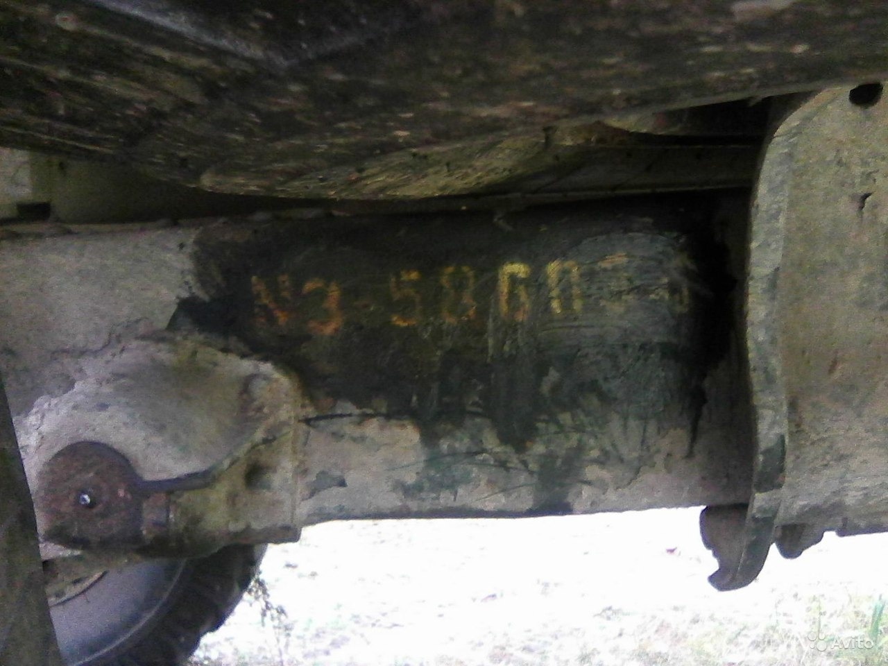

с документами обязательно! Номера я так понимаю на табличке под капотом и на раме? а где именно на раме смотреть?
 Заголовок сообщения: Re: Хочу купить Газ 63
СообщениеДобавлено: 14 апр 2017, 22:32
на раме, с правой стороны по ходу движения, между запаской и задним мостом, на наружной стороне лонжерона. если номера нет, то смотри в ПТС чтоб отметка была чтоб "номер шасси Б/Н" или "номер шасси по шильде".
кстати разговаривал с знакомыми гайцами, номер шасси и номер рамы это разные вещи, это касается ПТС, если написан номер рамы, то н должен совпадать с тем что есть, если номер шасси , то он должен совпадать с тем то записан в ПТС и на самой раме. У 51 и 63 на раме маркировалось номер шасси.

Чертежик с маркировкой номера шасси в помощь.
Правая сторона, за кабиной, ближе к хвосту. Будет выглядеть так:
3066143066.jpg [ 271.51 KiB | Просмотров: 30870 ]
