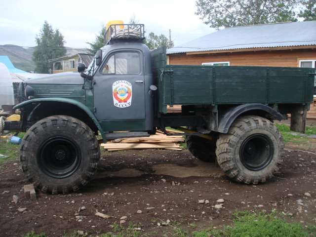

Комментарий к файлу: А это вид в профиль
ГАЗ-63 вездеход июль 2014.JPG [ 189.41 KiB | Просмотров: 6196 ]

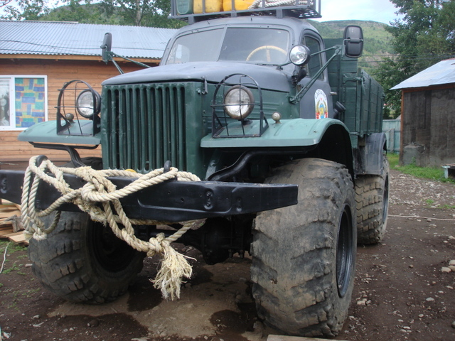

Комментарий к файлу: Вид спереди
ГАЗ-63 вездеход июл 2014.JPG [ 198.23 KiB | Просмотров: 6196 ]

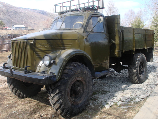

Комментарий к файлу: Вот таким был мой "газик" год назад
ГАЗ-63 1952 май 2013.JPG [ 176.2 KiB | Просмотров: 6196 ]

Ну на последнем фото машинка более менее похожа на себя. Я ща жду новостей тож от одного товарища, у которого насмотрел машину.
