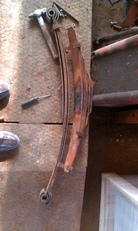

В процессе разбора своей машины столкнулся сильной коррозией рессор . Что делать чистить или на свалку? :?:

На своей когда снимал-разобрал,болгарин с корщеткой в помощь,потом мазал графиткой и сверху отрезок пожарного рукава,где надо вырезал и назад поставил. Сильного износа не было, поэтому листы не менял и не ковал

Фото "Сильной коррозии" в студию.

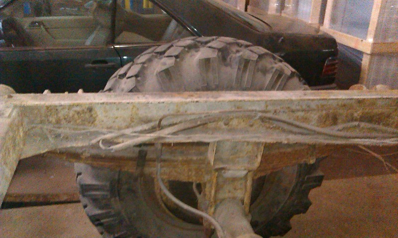

Вот они многострадальные
газ-63 восстановлен 124.jpg [ 116.35 KiB | Просмотров: 17749 ]
газ-63 восстановлен 115.jpg [ 119.02 KiB | Просмотров: 17749 ]

Да не хрена им не будет! Если конечно в огне не будете чистить :D . А можно вообще, облить отработкой и все! Ну а если не нужны, то моно в металлолом(тяжелые 8-) ) Я свои сдал!

Я свои разобрал, каждый лист отболгарил жесткой щёткой
обработал анти-ржавчиной- америкосовской
каждый лист промазал смазкой Шрус 4
Собрал
Снаружи обезжирил,загрунтовал и общаком покрасил! их еще на 100 лет хватит
машина в год от силы 2000 будет накатывать- если не меньше!!!!!
