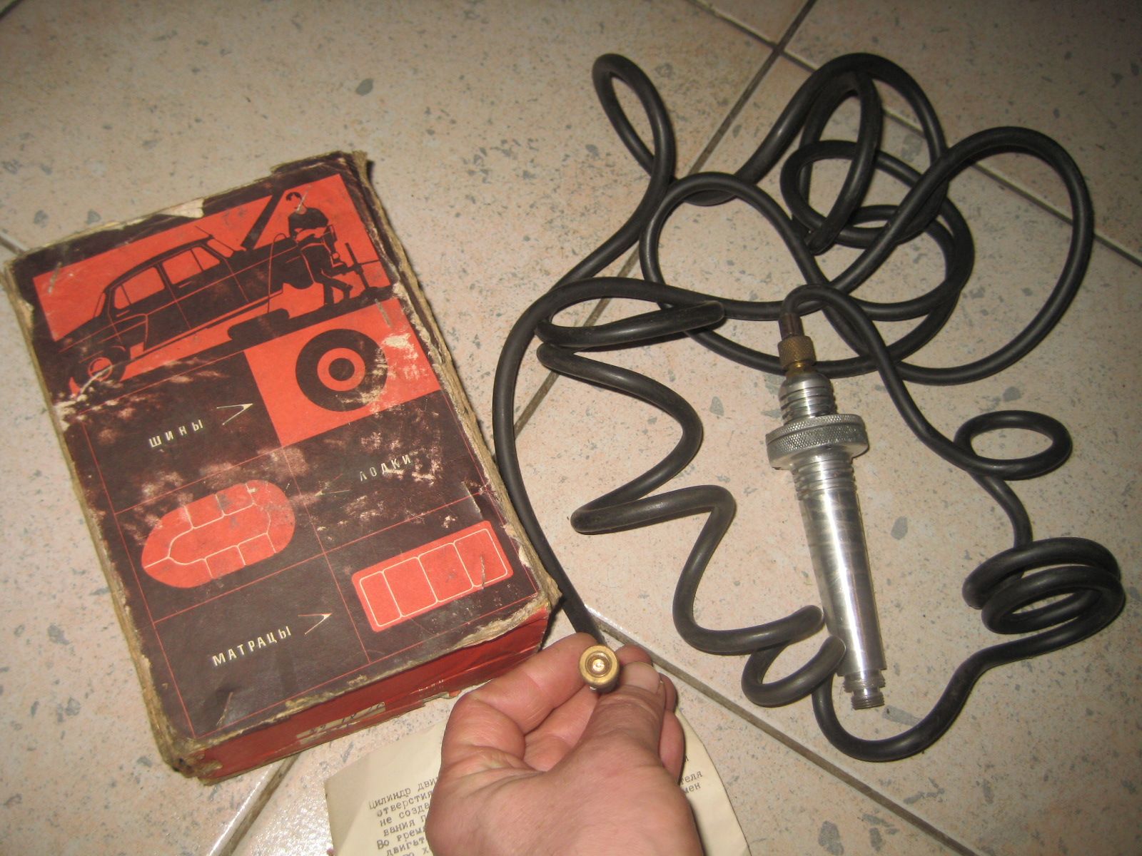

Наткнулся на интересную инфу.
видимо вот такая подкачка с нашими машинами не поставлялась, а имелась в свободной продаже.
вот на фото видна коробка (возможно фото Сергея)
80546488.jpg [ 268.45 KiB | Просмотров: 17571 ]

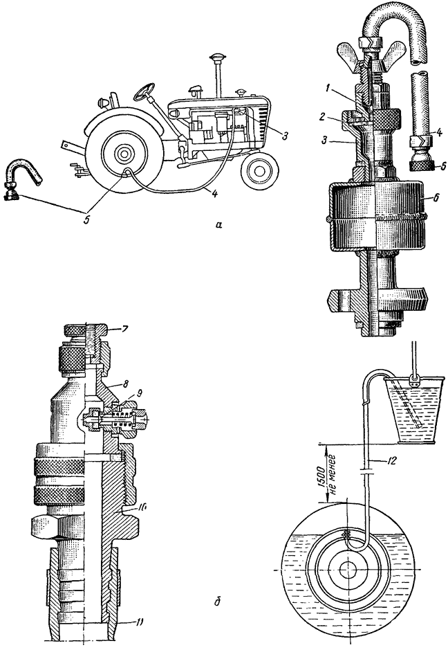

и был тракторный вариант.
Shema-nakachivanija-shini.png [ 48.47 KiB | Просмотров: 17571 ]

Совершенно неожиданно хороший человек подарил мне накачку.
единственное нет той части что наворачивается на нипель.
как она должна выглядеть?

Нашел я таки с грехом пополам заныканное "устройство для подкачки шин", но как оказалось беда та же самая, нет наконечника на конце.
Полазил в закромах инструмента, откопал насос, там стоит такой ..
по бумаге, то там говорится о таких деталях
51-4201144 Наконечник приемного конца шланга насоса для шин
51-4201148-А Гайка наконечника приемного конца шланга приспособления для накачивания шин

СообщениеДобавлено: 13 авг 2019, 20:27
По сути это тот же наконечник что стоит на насосе ручном. если есть то можно оттуда взять.
Если будешь сам делать, то обрати внимание на резьбу на гайке, он там спец.профиля, не метрическая-60 градусов, не дюймовая -55 градусов, а 53градуса 8 минут, можно 53 градуса сделать. Угол профиля скажется на шаге резьбы.
В сборе потом бурт на гайке завальцовывается чтоб не выпал наконечник ( на фото видно).
