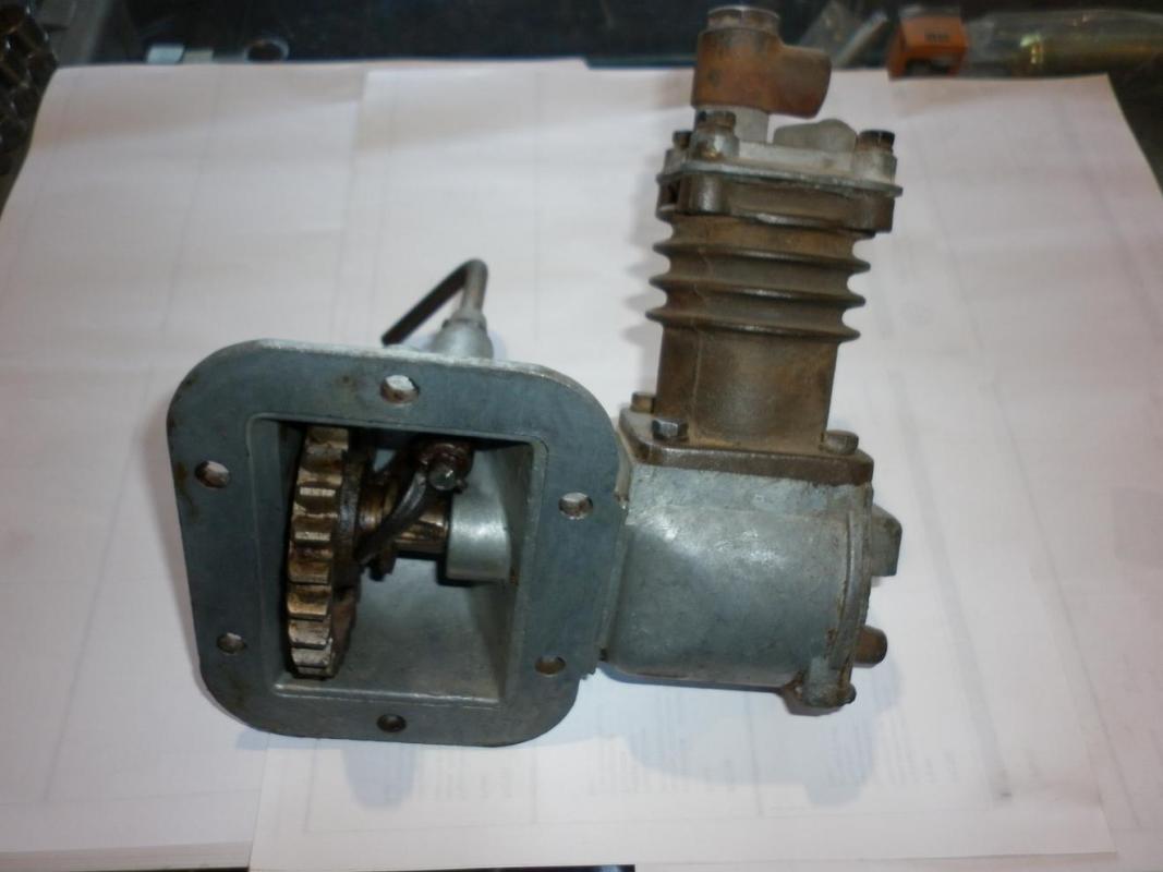

Сергей, привет. Не мог бы ты прислать все, что есть, особенно фотки. Я ставлю раздатку газ-66 с КОМом и есть родной ком на кпп на лебедку. Хочу иметь компрессор механический как на унимоге.

по Компрессору есть фотки. Тут вроде мелькали уже, или на 69-м форуме вроде.

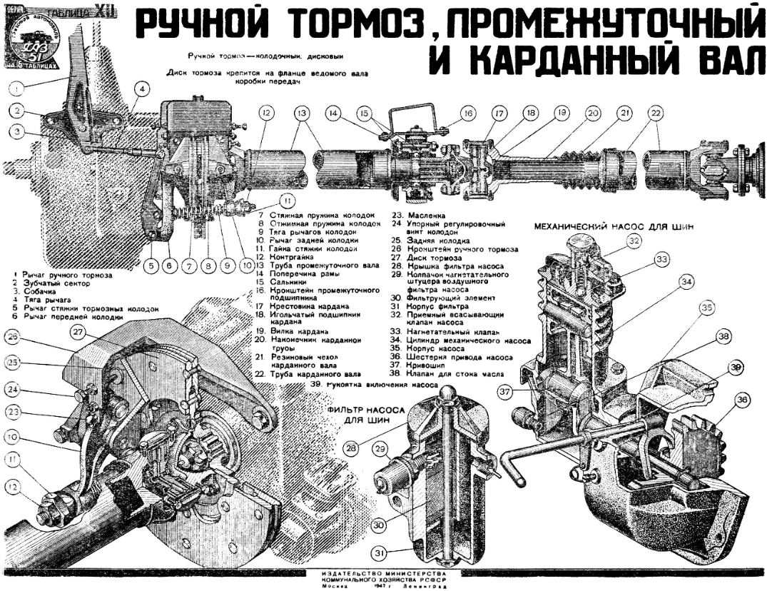

У меня есть книжки с упоминанием компрессора родного на ГАЗ-51 и ГАЗ-62а.
Вот картинка из одной.
Даже фильтр для воздуха для компрессора нарисован.

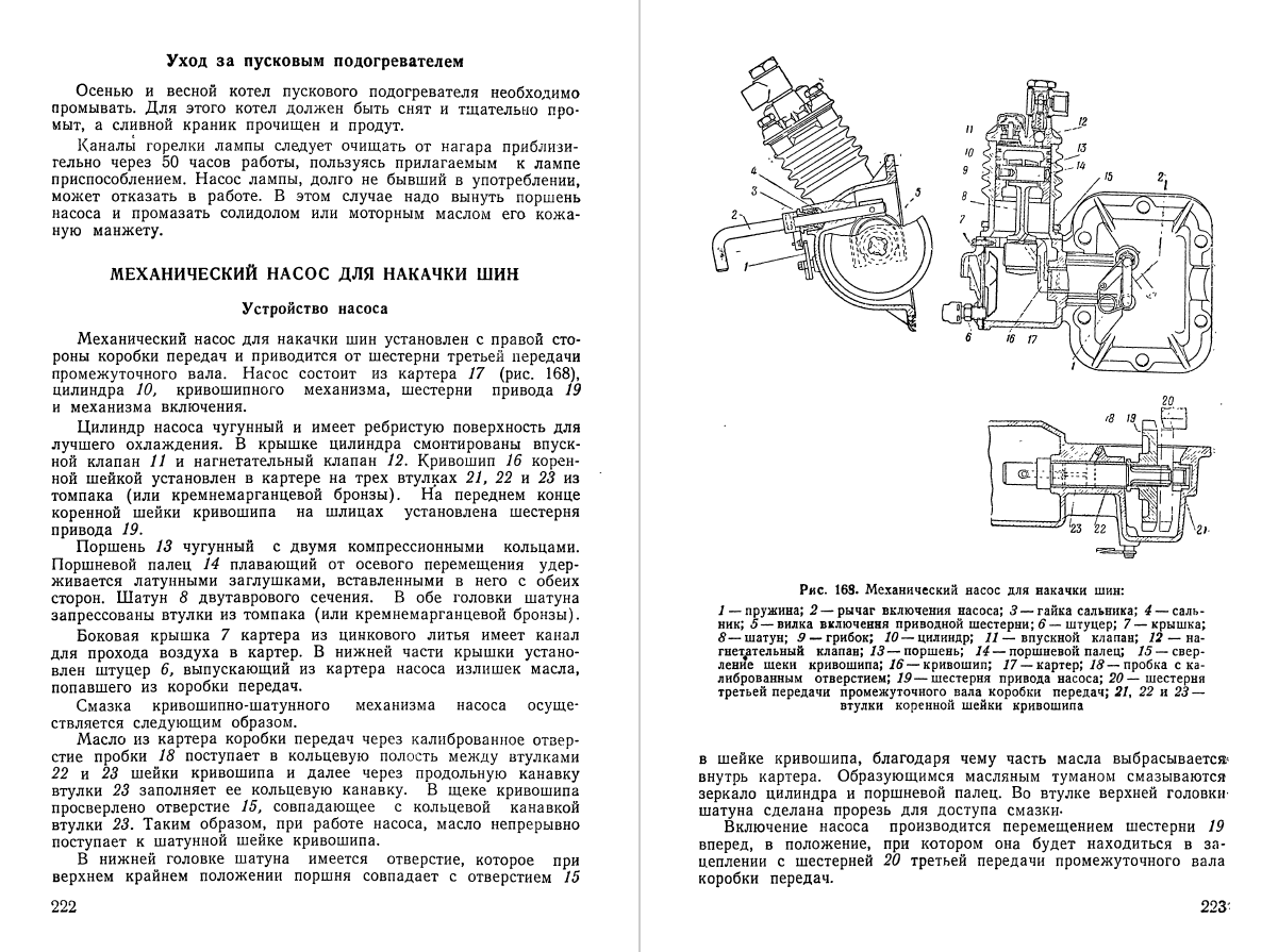

Еще, но уже по ГАЗ-63.
Безымянный.png [ 134.4 KiB | Просмотров: 13831 ]
Безымянный.png [ 314.24 KiB | Просмотров: 13831 ]
Безымянный.png [ 300.32 KiB | Просмотров: 13832 ]
Безымянный.png [ 251.5 KiB | Просмотров: 13832 ]

Получается подкачка. как на КАМАЗе. На моем ГАЗ-63 АЭ 1967 г.в. на КПП с правой стороны стоит КОМ.
 Заголовок сообщения: Re: Устройство для подкачки шин
СообщениеДобавлено: 31 мар 2019, 22:28
У меня тоже КОМ на КПП есть.
На унимоге 404 ставят вот так, как на фотке.
То есть можно поставить компрессор на КОМ КПП, подвесить 2-4 20-и литровые баллоны и работать гайковертом.
Есть подобный отличный опыт на Унимоге 404.
Test1.JPG [ 253.77 KiB | Просмотров: 13812 ]
