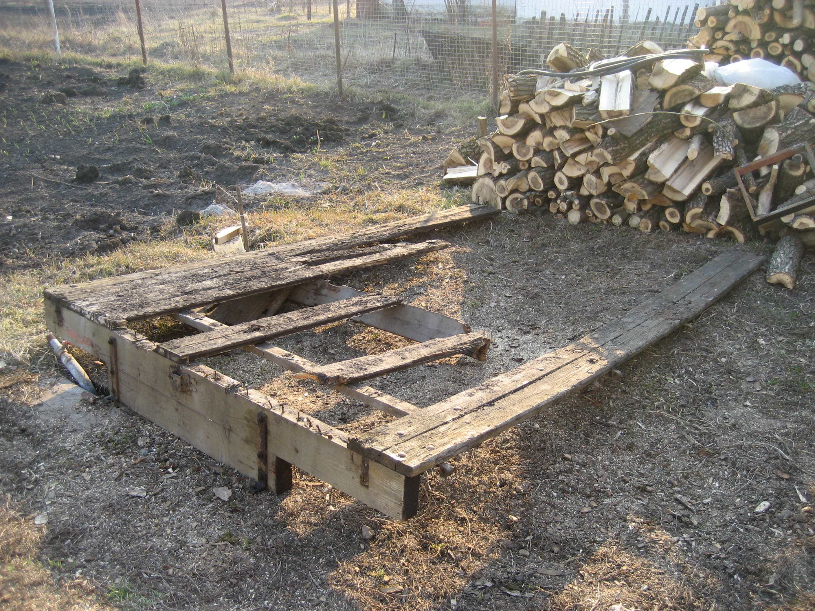

На прошлой неделе разобрал платформу своего 63-го. Доски пола были прибиты гвоздями, семидесяткой. Соединение в четверть.

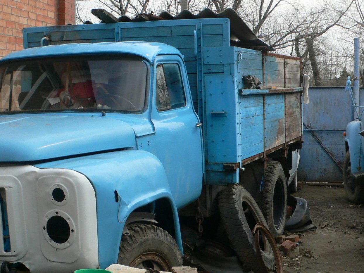

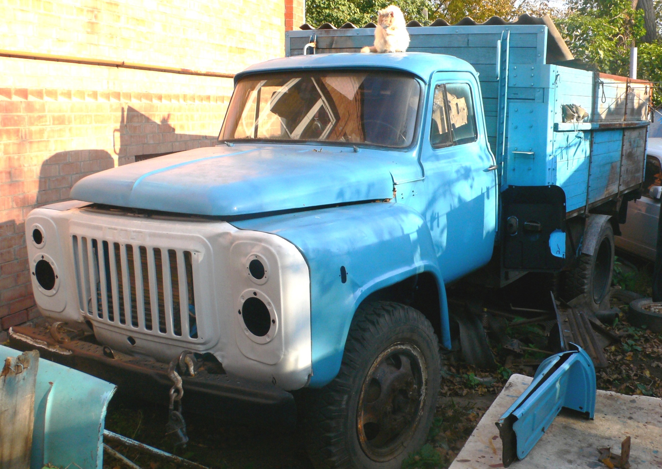

А кто знает, чем отличаются платформа 52-го с индексом по чертежу 92- от платформы 51-го с индексом 91-? У меня непонятная сборная солянка: в оригинале был 51-й, потом кабину заменили на 53-12 и переоформили документы (владелец был ушлый кооператор) - и он стал просто 52, без всяких индексов. Но год выпуска остался родной. Платформа доработанная самодельная, на сколько я понял, на основе родной, но с наращенными бортами. Задний поперечный брус 92 (или на самом деле 91?)-8501032 сгнил, впрочем, как и все брусья основания, надо менять. Хочу сделать его стальным на основе прямоугольной трубы или, если не найду трубу, то на основе сваренных в трубу П-образных профилей. И уже к нему крепить задний борт. Можно ли так делать, или дерево здесь имеет значение? А также хочу заменить продольные два бруса основания платформы на стальные из прямоугольной трубы. Борта вроде как ещё нормальные. Вот и интересно, какова должна быть конструкция основания платформы? Критична ли замена на сталь для трёх брусьев основания?
