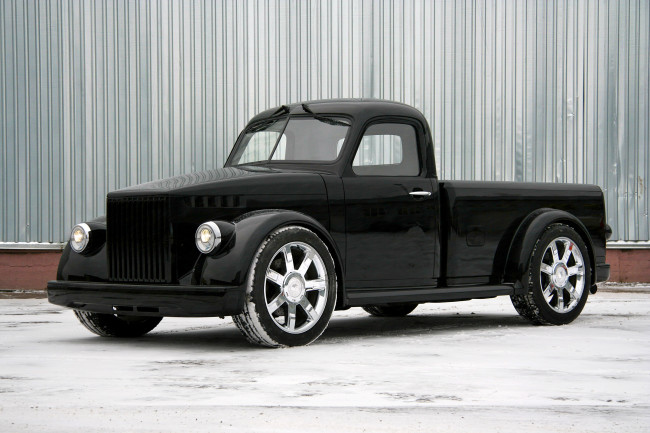

Любители американских пикапов, у которых ГАЗ-51 оставил неизгладимый след в душе, при наличии неограниченного бюджета, делают так:
http://pickupinfo.ru/v-stile-retro-ross ... ade-00516/
Если есть собственные руки или собственное производство и нужно подчеркнутое выше ежедневно, конечно придется избавляться от штатной подвески, КПП, мостов и тормозной системы.
И тут на мой взгляд 3 варианта:
1.искать на разборке битый или гнилой Шевроле Сабурбан или аналогчный GMC Юкон 90-х годов и выстраивать похожий на ГАЗ-51 кузов и кабину вокруг этой рамы, двигателя и ходовой части
2.использовать родную раму, кабину (есть они и двухрядные), двигатель (звук то понравился) и подобрать по передаточным числам КПП и мост (от примерно таких же, как в п.1 автомобилей-доноров) - тогда можно двигатель не переделывать
3.оставить ГАЗ-51 у себя в семье НЕ переделывая в качестве третьего-четвертого автомобиля и заводить его столько раз, сколько хочется послушать звук его двигателя :) и выезжать несколько раз в год сухим теплым днём и радоваться тому что нравилось с детства. Я выбрал несколько лет назад этот вариант :)

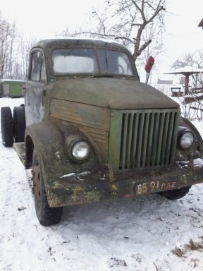

Зачем мучать ,,старичка,, и делать из него нечто похожее на списанную пожарку затерянного леспромхоза? :D У Вас же есть на чом ездить. Оставте 51 ,, в родне,, ,приведите в порядок и радуйтесь ежедневной возможности прокатиться самому и прокатить своих детей а потом и внуков в кабине настоящего советского грузовика. Ещо 10-15 лет и эти машины растащат по частным коллекциям. Процесс уже идет. Свой 51 буду комплектовать по возможности в родне.Пригнал месяц назад. Первой машиной такого плана стал ГАЗ-АА.Он на аватаре.
