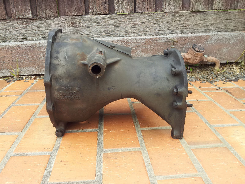

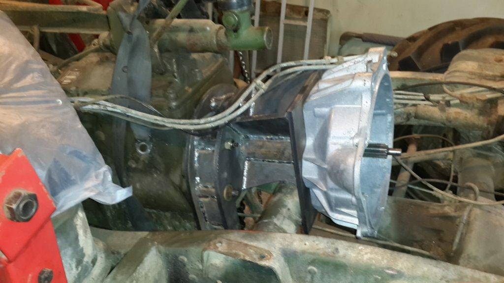

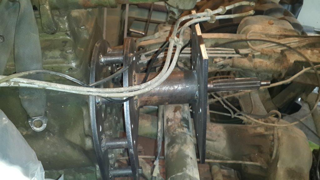

КПП скорее родная. Нужен КОМ для лебедки, а если ставить КПП от мерседеса, то КОМа не будет.
Раздатка тоже родная - она с пробегом 8000 км.
Сделать новый колокол для женитьбы мотора с КПП не вижу проблем.
Уже женил на унимоге.
Вот картинки родного колокола и моего изготовления.

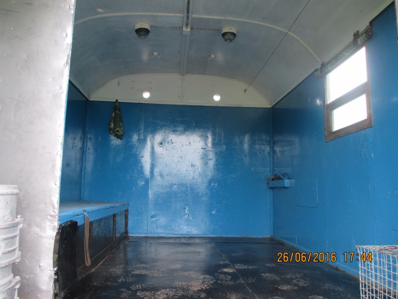

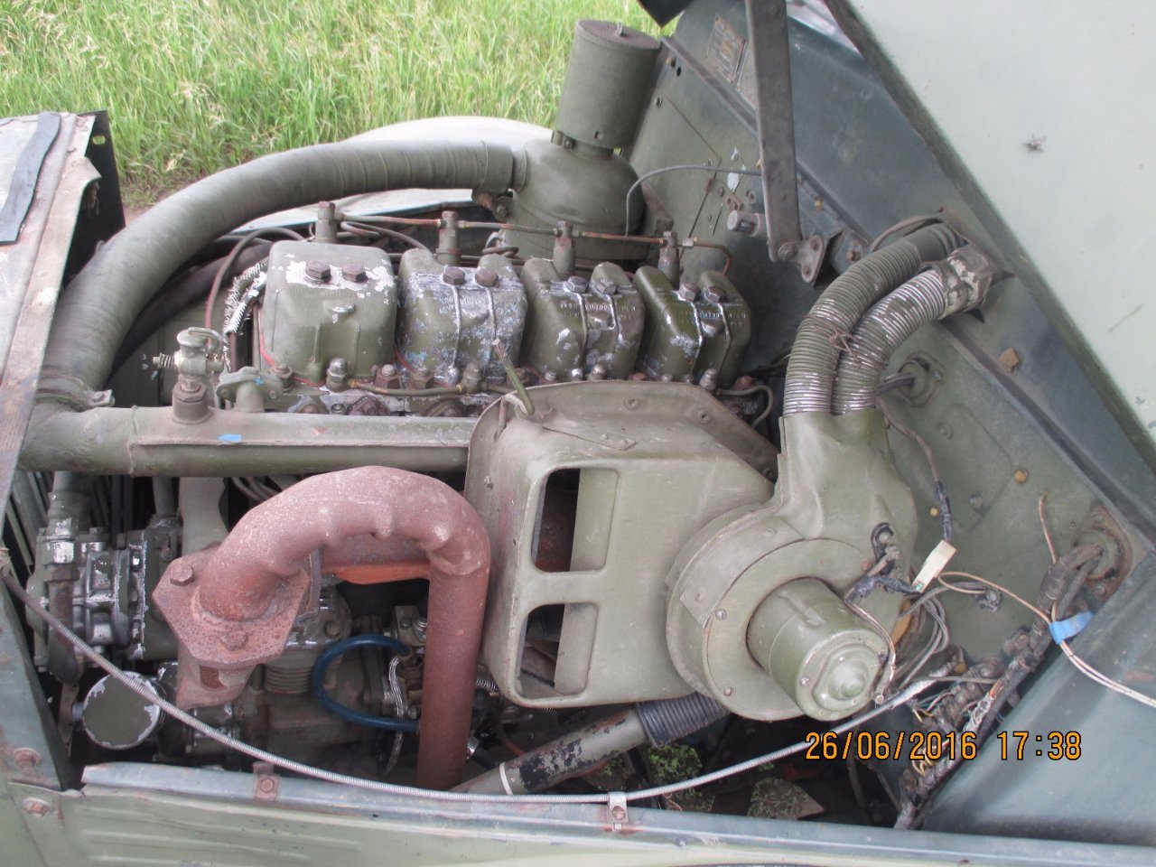

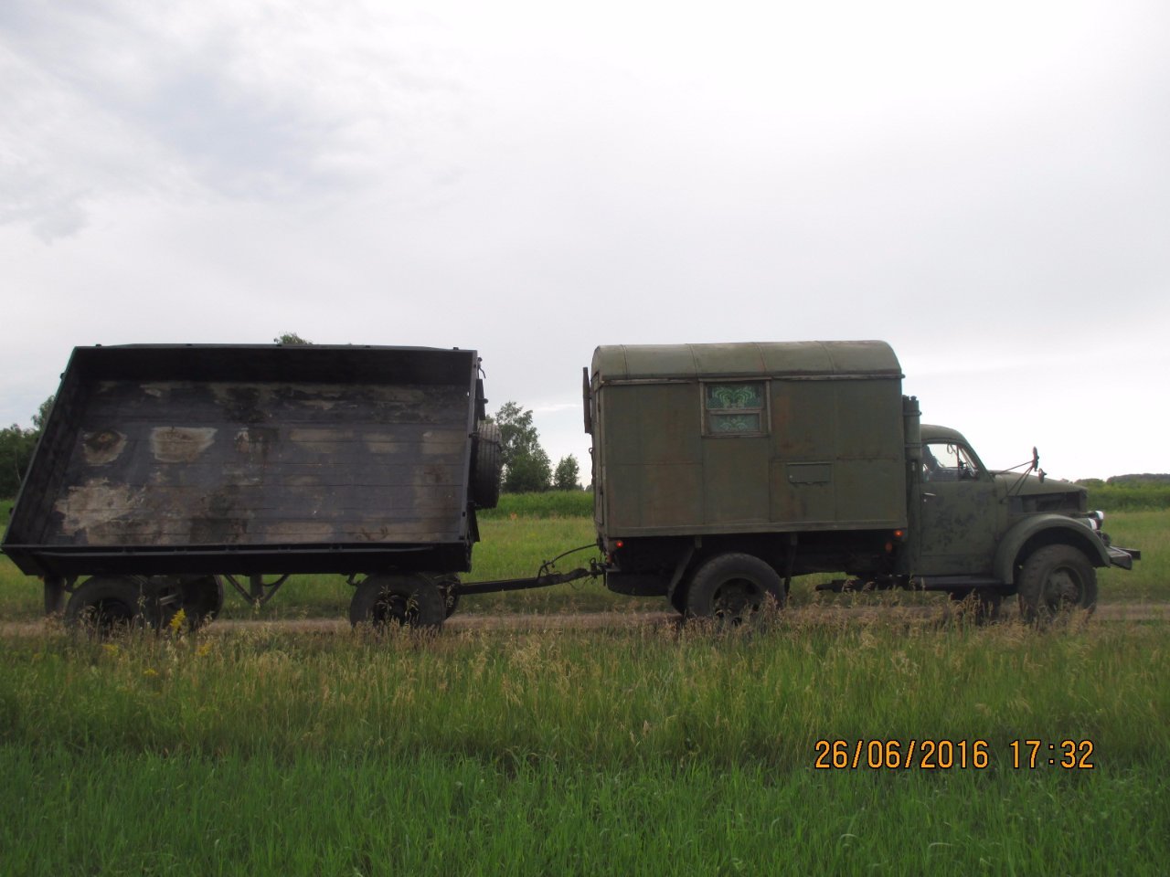

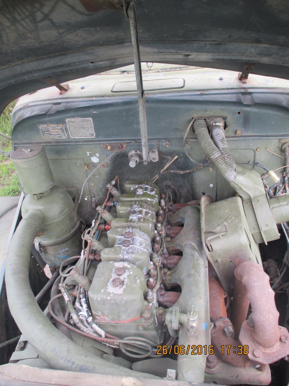

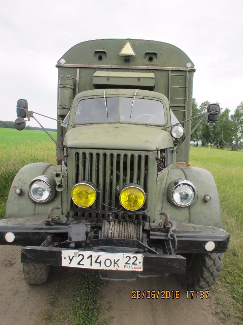

Нашел еще одну машину в продаже с дизелем.
https://spec.drom.ru/barnaul/truck/prod ... 86938.html
Фото выкладываю
1479544516018_default.jpg [ 225.38 KiB | Просмотров: 24657 ]
1479544507406_default.jpg [ 219.38 KiB | Просмотров: 24657 ]
1479544497261_default.jpg [ 212.33 KiB | Просмотров: 24657 ]
1479544471477_default.jpg [ 137.88 KiB | Просмотров: 24657 ]
1479544138907_default.jpg [ 186.77 KiB | Просмотров: 24657 ]
СообщениеДобавлено: 14 ноя 2017, 18:50
Он еще и с задним спаренным мостом и передней врезанной лебедкой)))
