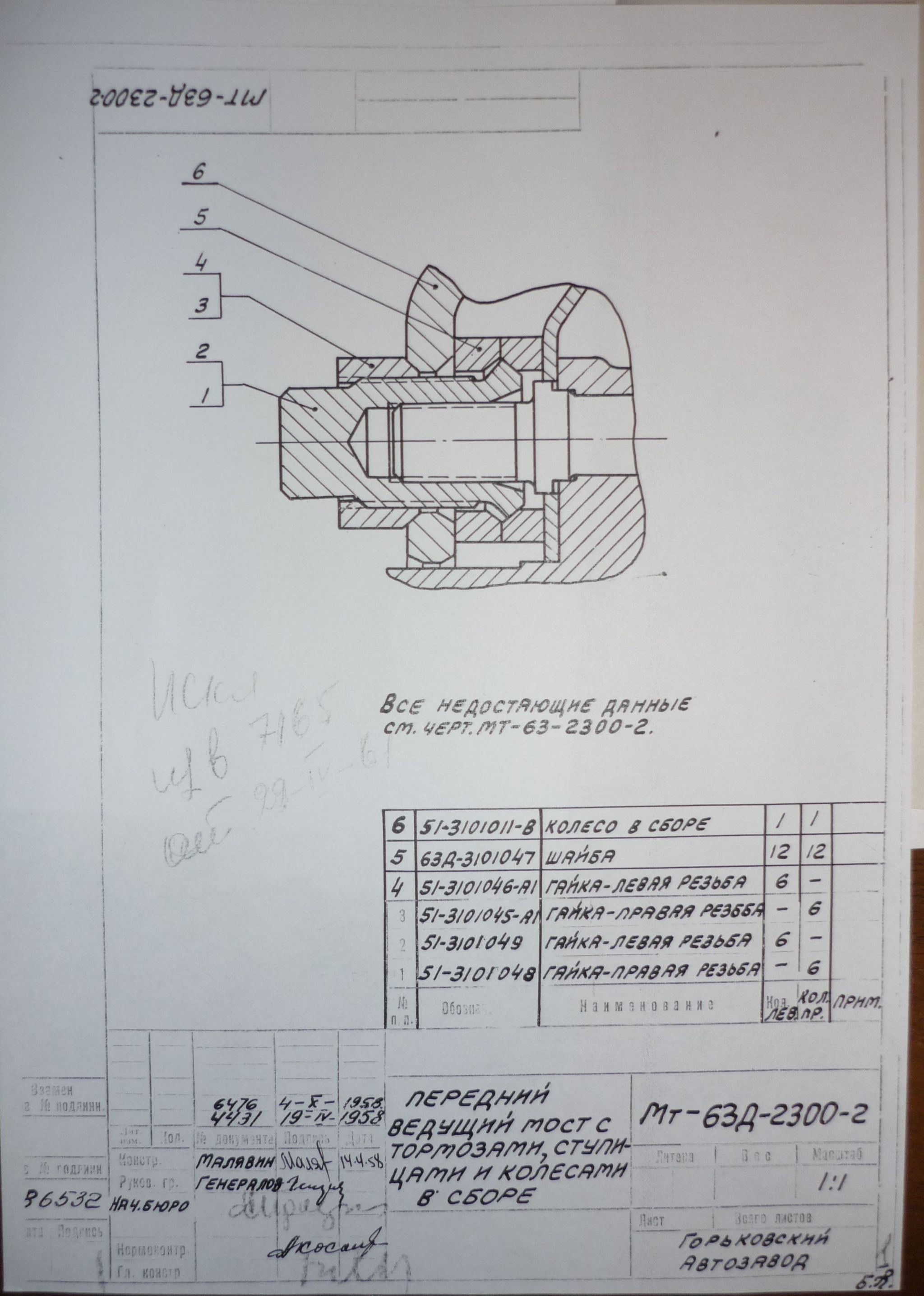

Закралась идея, переварить комплект дисков (утопить блин под вынос 63го) от газ 53 R-20 (самые плоские) чтобы была сменка для дальних перегонов. Интересно ? Кто ни будь этим занимался :?:

Шины тоже с Газ 53, и что это даст? Не проще использовать диски и шины от Газ 51?
 Заголовок сообщения: Re: Колеса с 53 на 63
СообщениеДобавлено: 05 фев 2014, 23:09
Резина газ 53 по внешнему диаметру один в один как К-65 Колеса от газ-51 меньше в диаметре. И диски не подходят. Они в тормозные барабаны упираются.

И от газ 53 диски не подходят. Они в тормозные барабаны упираются.

Самые последние подходят.

Диски нового образца тоже не подходят. Передний барабан прямой а диск имеет небольшой конус. Если ставить то диск переваривать или ступицу менять на заднию с барабаном.

Жалко плохо видно,но на фотке что у меня на аватарке , слева должно стоять именно такое колесо. Дома поищу фотку более крупнее. Центральная часть не достает до ступицы около 5мм но поджимается гаиками.

По поводу дисков от ГАЗ-51А то их поставить можно и на 63й. Существовала такая модель как ГАЗ-63Д с двучкатной ошиновкой, так вот на нем устанавливались, как диски от УралЗис так и родные от 51А. Как верно заметил Александр, тормозные барабаны 63-го и диски 51-го имеют разные конуса, но на заводе подобную разногласицу решири давольно простым способом, установили шайбы между диском и тормозным барабаном что исключило зазор между диском и тормозным барабаном. толщина шайб таже что и самого диска(8,25 мм).
Комментарий к файлу: собственно как это было реализовано на ГАЗ-63Д
0642.jpg [ 481.86 KiB | Просмотров: 21882 ]
