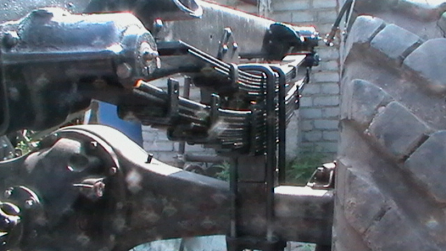

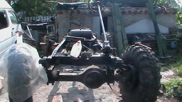

Вобщем началось с того что в 2006году купил газ 63 1959г с высоким кунгом и на перевёрнутой в ширину резине 66го. Сразу был поверхностно отремонтирован двигатель, установленна коробка и лебёдка газ66, в кунг были инсталированны армейские двухэтажные койки и столик с диванчиком. В таком виде всё это ездило до 2008 года, пока от езды по тайге не развалилас будка и не сдохла корзина сцепления. К этому времени давление масла ровнялось 1кг\см и то на максимальных оборотах, одометр показывал около 64тыс.км 11 из которых накрутил я. Так получилось что с осени 2008 до апреля 2011 машина стояла в огороде ожидая своей участи, а участь её ждала жуткая.
Вся машина была разобранна до винтика, и всё началось по новой. Сначала зачищенна и прокрашенна рама, отремонтированна вся ходовка (втулки, пальцы), передняя подвеска безжалостно срезанна, на её место установленна задняя от машины донора-теперь на машине все рессоры одинаковые. Далее установленны мосты газ 66 на БТРовской резине,
Отремонтированна разатка, изготовленна самопальная рулевая тяга с золотником ГУРа, установленны амортизаторы газ66 впереди и зил 131ё сзади. Найден лебёдочный бампер, готовится установка лебёдки газ 66 назад и зил 131 вперёд. В планах само собой ГУР, подкачка колёс, вакуумный усилитель тормозов и т.д. Двигатель пока родной, но дизель уже на подходе.
Комментарий к файлу: всесто заклёпок болты от родных мостов газика
IMGA0127.JPG [ 121.2 KiB | Просмотров: 23403 ]

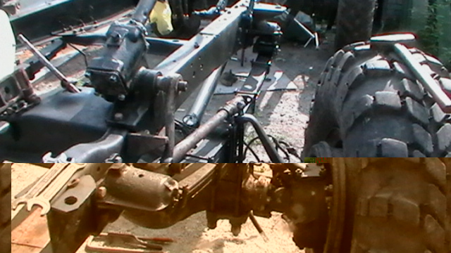

Комментарий к файлу: самопальная тяга и перегнутая сошка
IMGA0145.JPG [ 125.83 KiB | Просмотров: 23402 ]

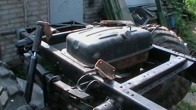

Комментарий к файлу: 80и литровый бак в раму
IMGA0129.JPG [ 117 KiB | Просмотров: 23402 ]

Доброго вечера Павел! Несколько вопросов у меня к тебе.Вот ты поменял мосты63-го на 66 ,а расстояние куда садятся рессоры на мост,соответствует родному?То есть я имею виду, между левой и правой.Заранее благодарю.
 Заголовок сообщения: Re: Перестройка моего газона
СообщениеДобавлено: 20 янв 2012, 20:53
И еще вроде по фоткам,сами рессоры по моему от66-ого.Да?
