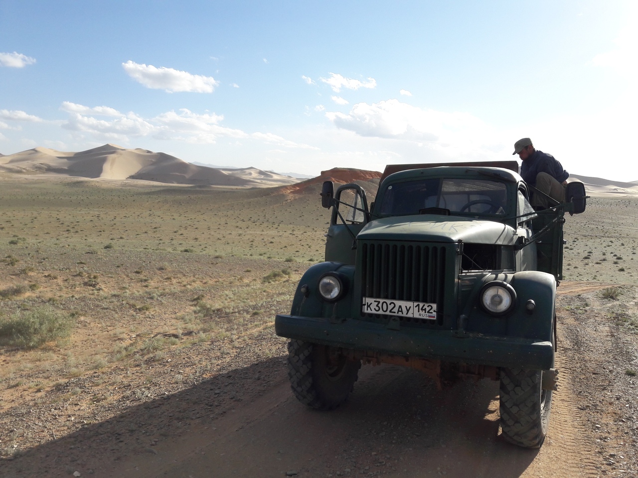

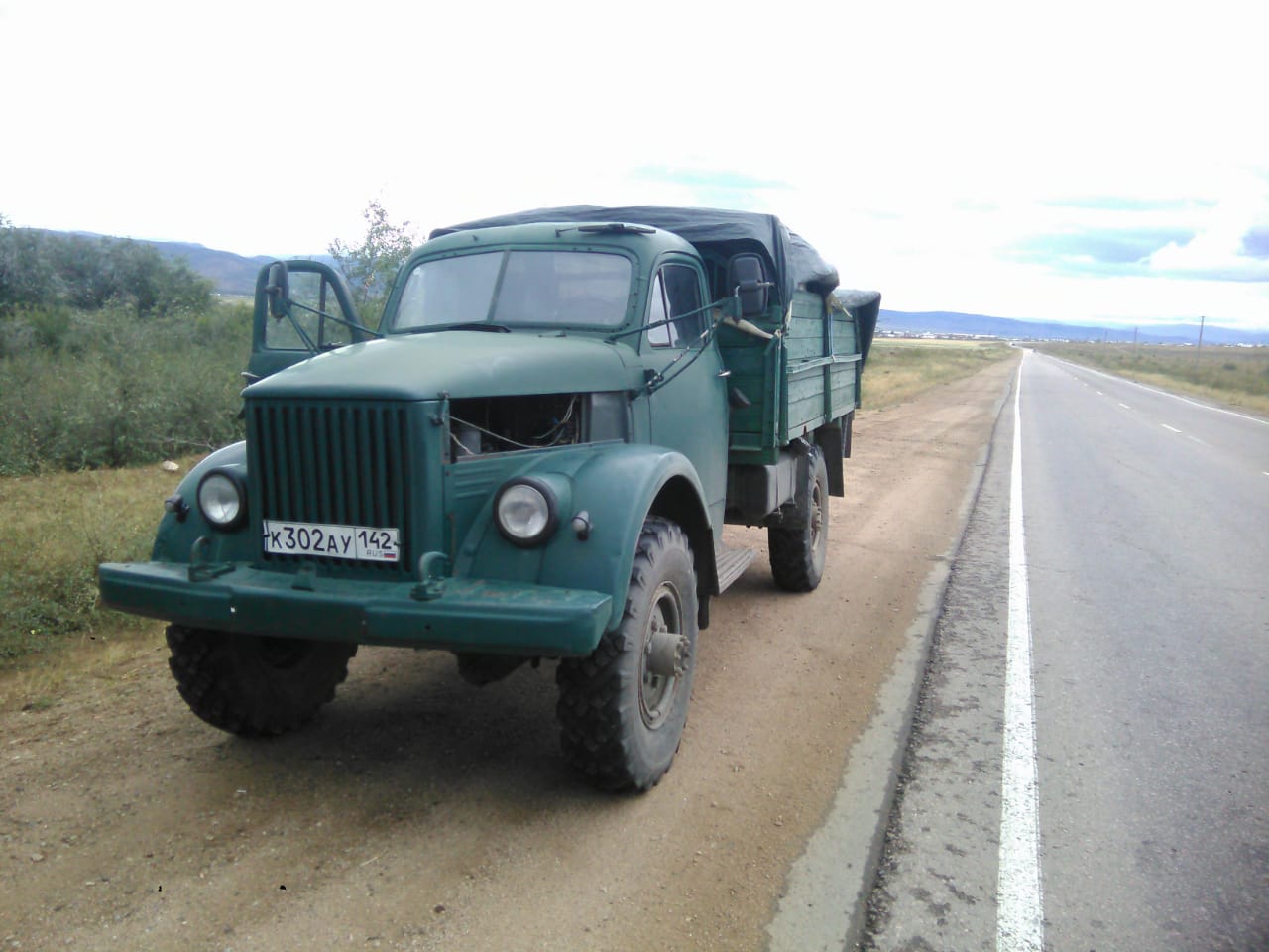

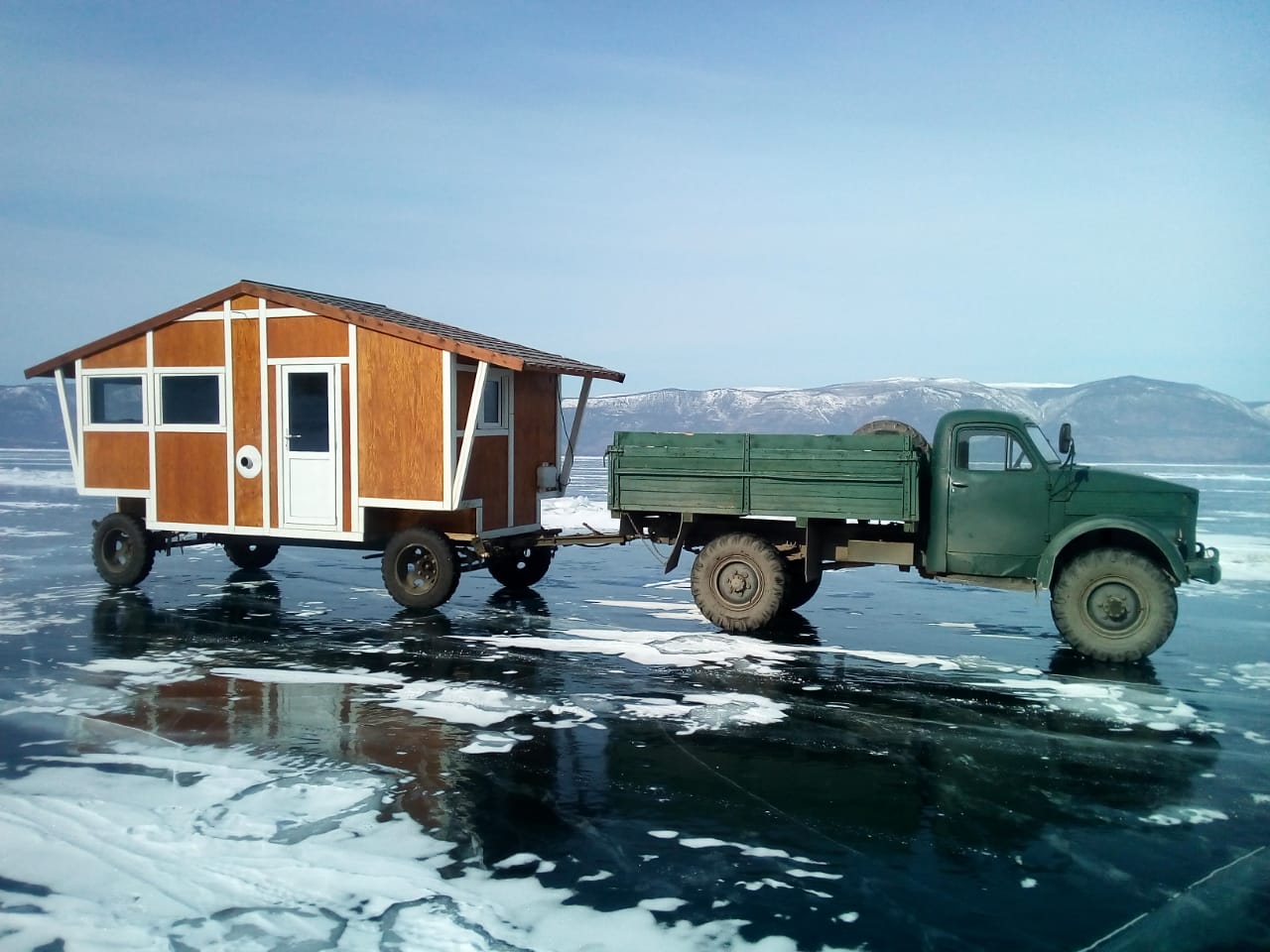

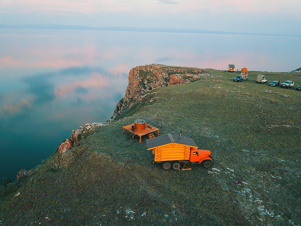

Пишу за Дмитрия - владельца ГАЗ-63 из Иркутска, кто не просто сохраняет автомобиль, а использует его по назначению - ПУТЕШЕСТВУЕТ в том числе в МОНГОЛИЮ.
Сейчас машина строится как автодом и я выложу много фоток и путешествий и строительства.
Дмитрию самому пока не удалось зарегистрироваться на форуме. Есть ошибка, а модераторы не выходят на связь.
Если данное сообщение будет прочитано модератором или админом, прошу заглянуть в личку - я писал сообщение.
У Дмитрия в коллекции еще ЗИЛ-157 - автодом.

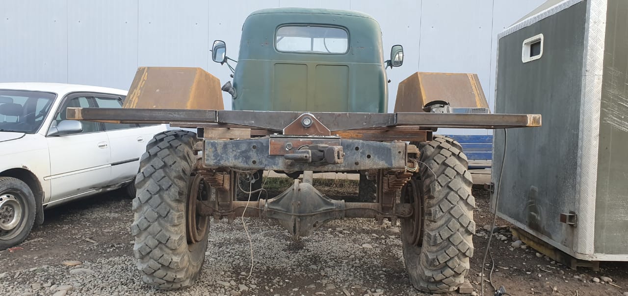

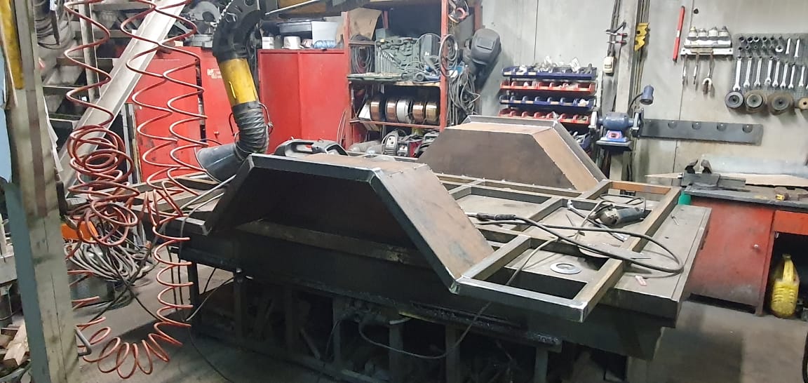

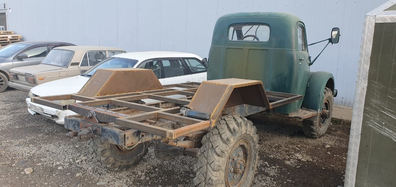

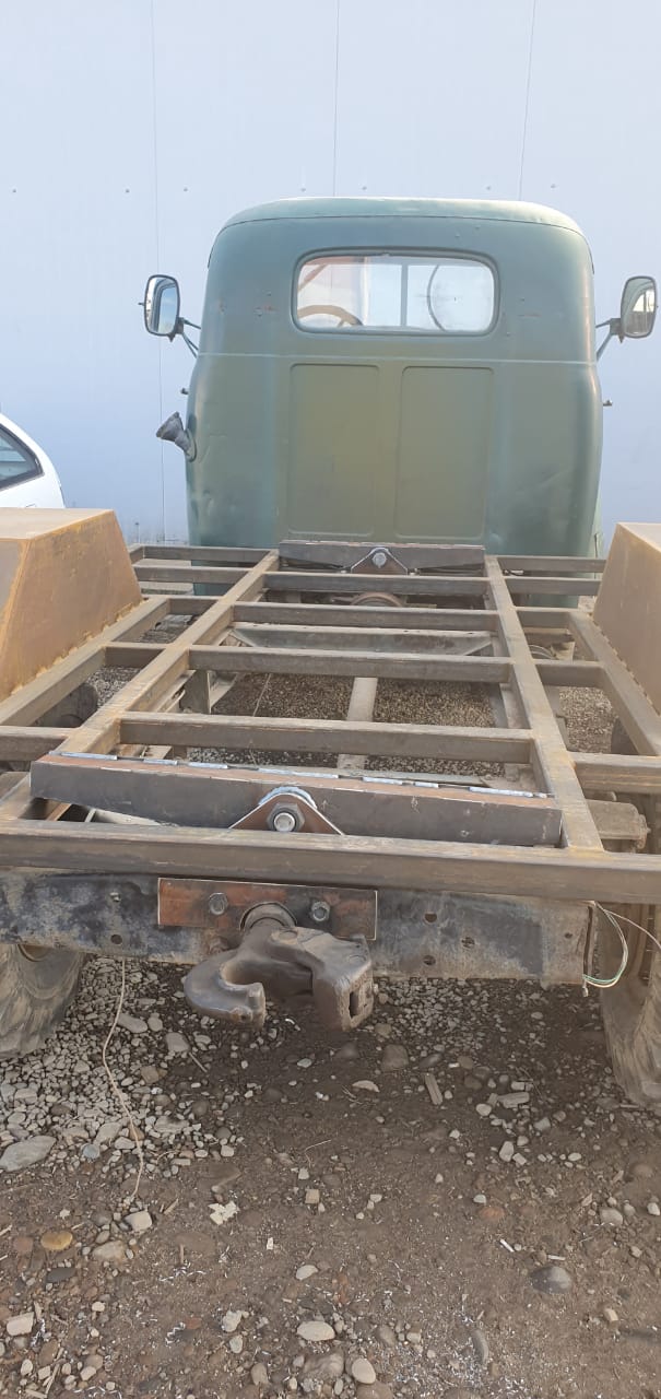

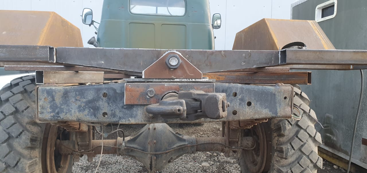

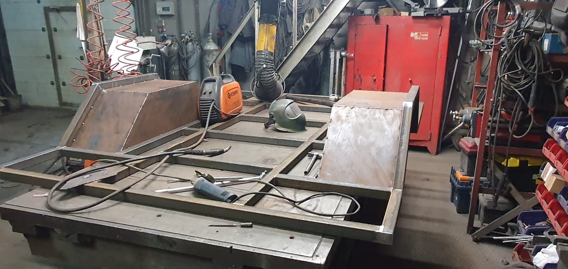

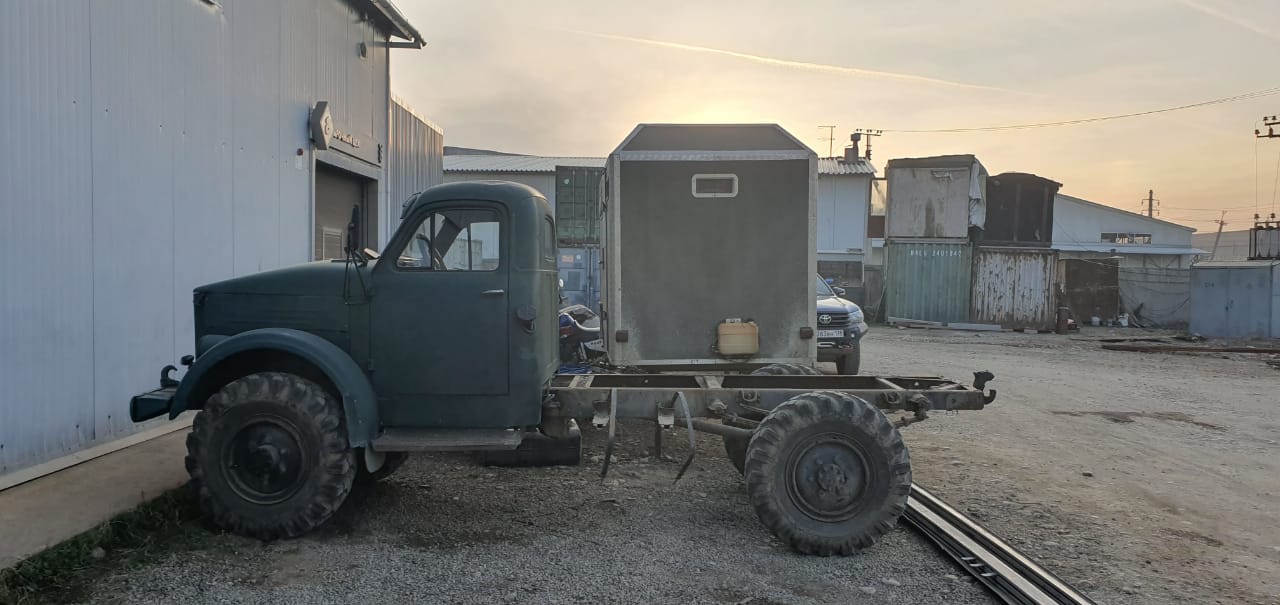

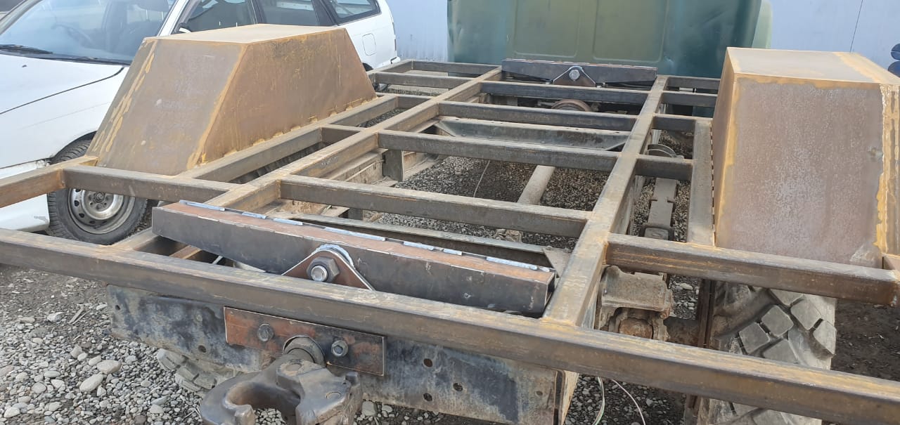

Дмитрий строит качалку для Кунга, чтобы при скручивании рамы Кунг не страдал от диагонального скручивания.
WhatsApp Image 2019-10-16 at 12.02.44.jpeg [ 127.42 KiB | Просмотров: 12874 ]
WhatsApp Image 2019-10-16 at 12.02.44 (1).jpeg [ 106.57 KiB | Просмотров: 12874 ]
WhatsApp Image 2019-10-16 at 12.02.43.jpeg [ 106.6 KiB | Просмотров: 12874 ]
WhatsApp Image 2019-09-30 at 12.59.33.jpeg [ 105.94 KiB | Просмотров: 12874 ]
WhatsApp Image 2019-09-30 at 12.59.32.jpeg [ 112.59 KiB | Просмотров: 12874 ]

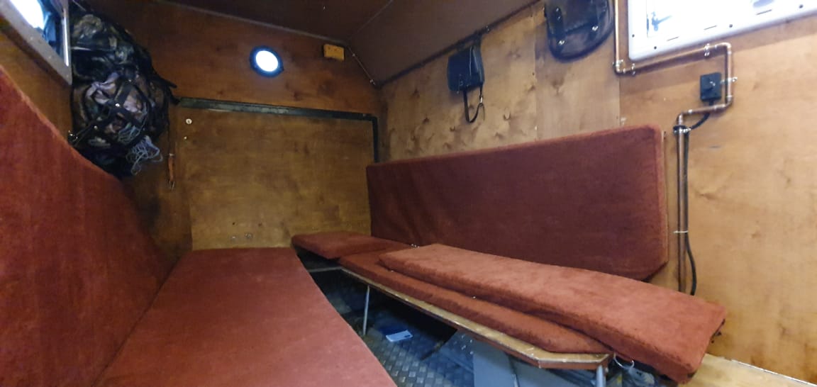

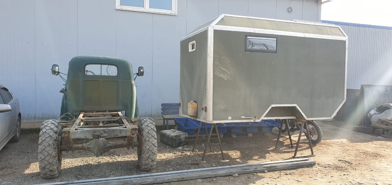

Про кемпер... появился он четыре года назад в мастерской Иркутского мастера Саши Масасина и изначально он строился для легкового OFF ROAD прицепа поэтому основной задачей было создать максимально жесткую конструкцию с минимальным весом .... Опыт постройки предыдущих кемперов выявил что строительство домика вокруг металлического каркаса дерьмовая затея.... большой вес ,низкая герметичность, появление конденсата внутри конструкции расшатывание в местах соприкосновения с металлом. Изучение технологий из пластиков композитов и прочей химии выявили сложность технологии и высокую стоимость материалов. В итоге остановились на древних технологиях с использованием дерева фанеры и эпоксидной смолы... изучение старых лодок и яхт показало что правильно проклееные деревяшки легче и долговечнее чем стеклопластик
 Заголовок сообщения: Re: ГАЗ-63 из Иркутска (Дмитрий)
СообщениеДобавлено: 17 окт 2019, 12:45
Стаж с: 17 окт 2019, 09:39
Сообщений: 7
Имя: Дмитрий
Телефон: 89996869362
Далее была сделана специальная вайма(пресс) для склеивания сэндвич панелей из фанеры экструзии(плотного пенопласта) и деревянных брусков . Это позволило выклеивать готовые стеновые панели размером до 1800х3000мм нужной конфигурации и усиленной в нужных местах сушеным бруском
