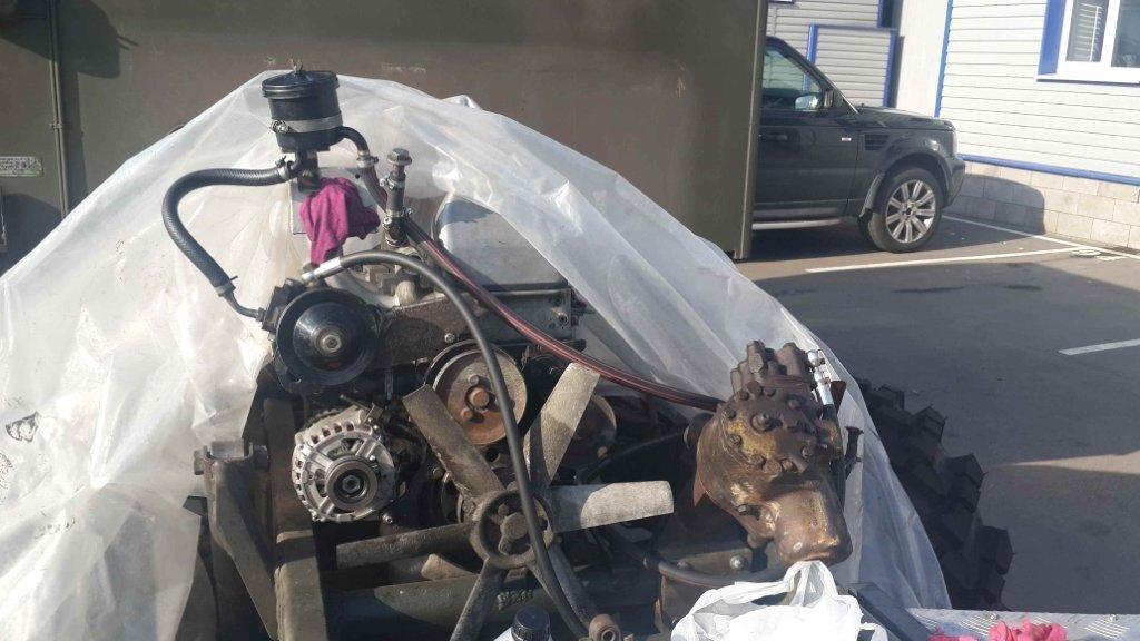

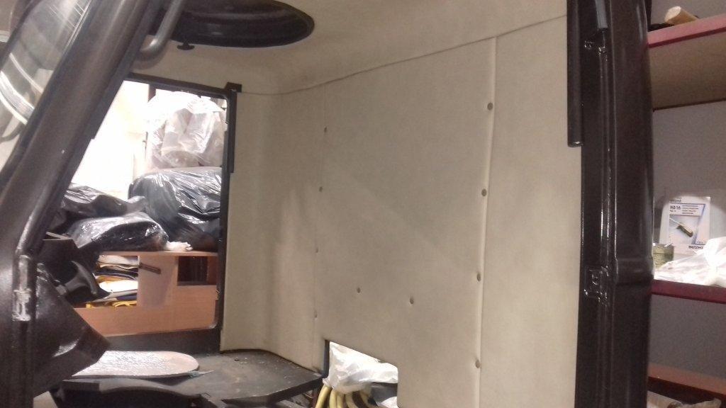

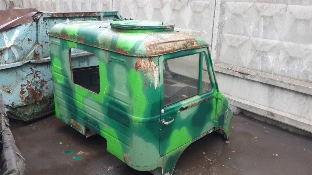

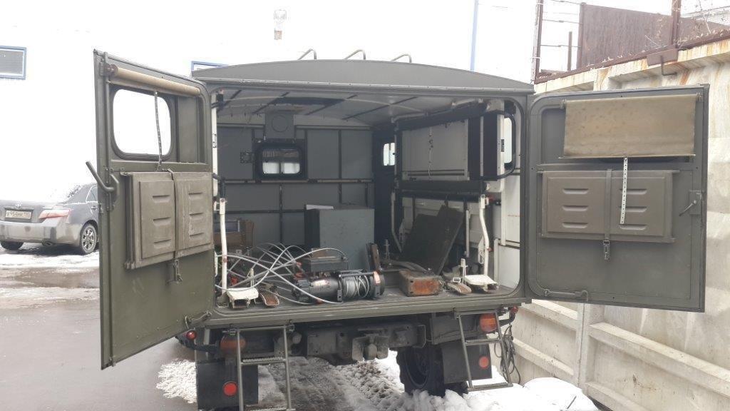

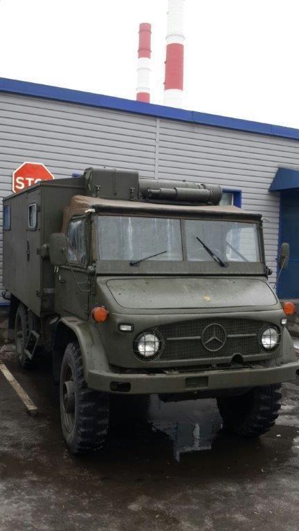

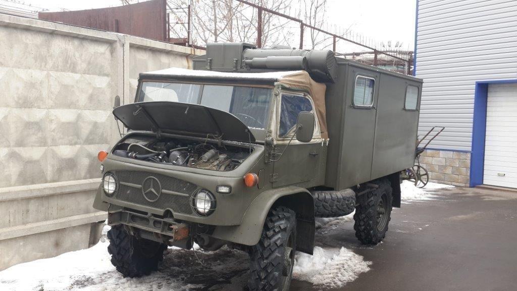

Что хотелось бы сделать:

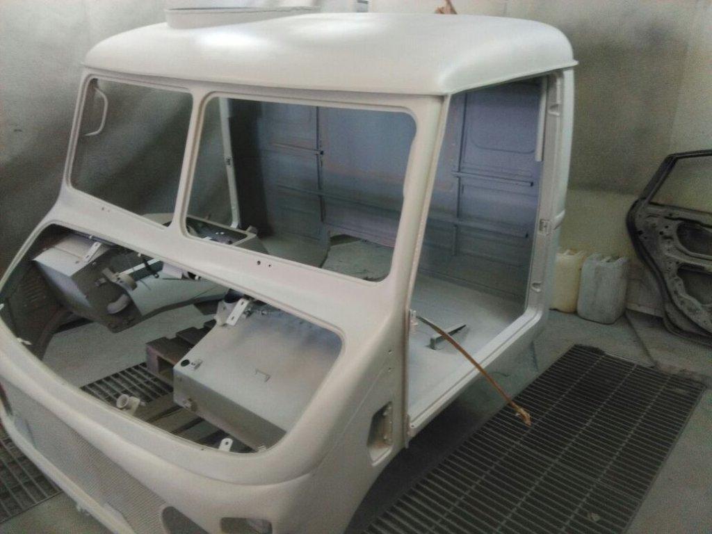

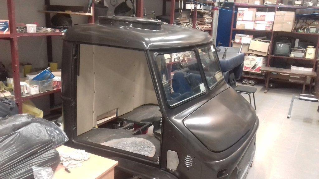

1. Машина скорой помощи с кабиной кабриолет. Нужно заменить кабину на жесткую, сделав лифт кабины и педального узла. Есть опыт такого рода работ. Вся инфа есть, включая фотки. Кабина к установке готова (окрашена, но разобрана). Нужно навесить двери, перекинуть проводку и приборы с кабриолета на закрытую, установить кабину на раму.
2. Машина была без ГУРа, мы поставили ГУР от Unimog 406, но нужно сделать рулевую колонку к новой кабине. Колонки нет - можем купить почти любую от легковой или грузовой машины - нужно состыковать с механизмом и кабиной.

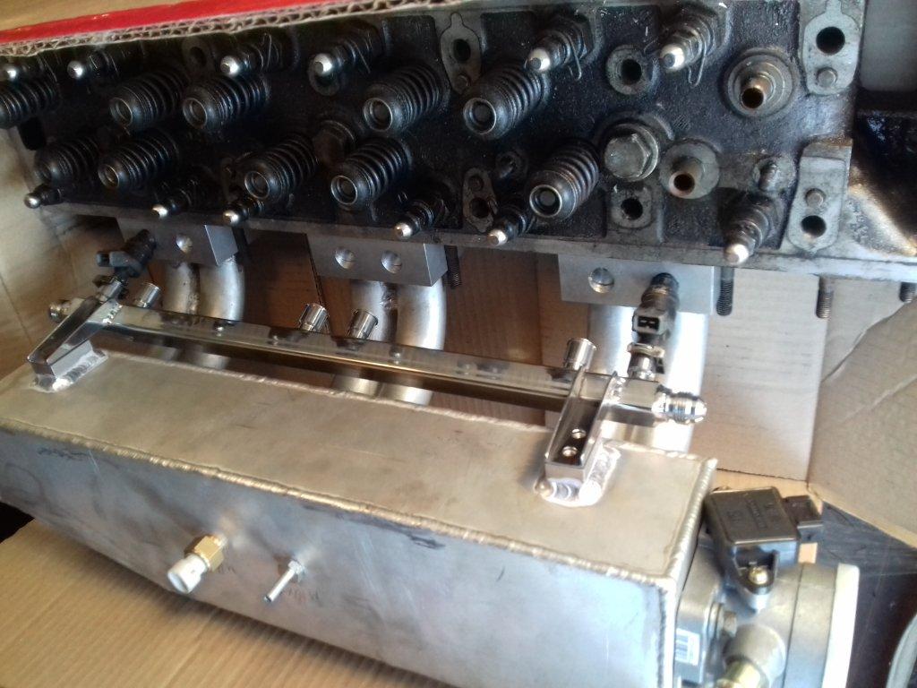

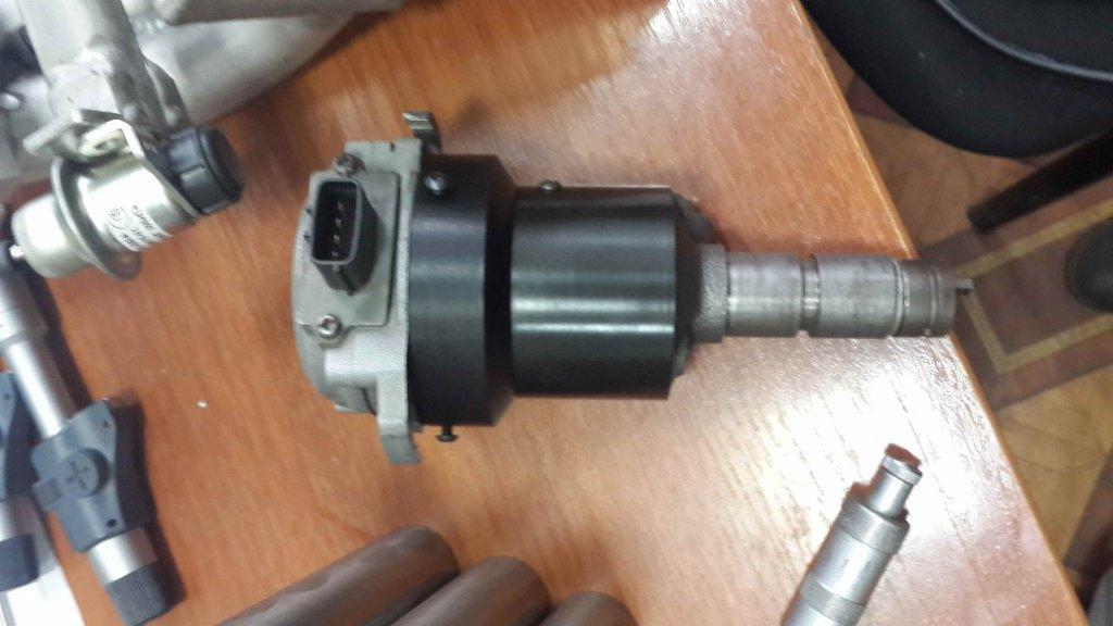

3. Подготовлен или почти подготовлен к сборке комплект впрыска. Сейчас стоит карбюратор. Построен коллектор, рампа, блок Января 5.1 переделан на 6 цилиндров, есть программа на 6 цилиндров и настройщик. Нужно переделать проводку (схема есть и есть проводка на 4 цилиндра - работа реально простая), установить все на мотор, собрать блок катушек, сделать топливную магистраль, установить бензонасос, может еще что по мелочи. Завести мотор.
4. Установить главный тормозной цилиндр от ГАЗ-53 (двухконтурный), сделав магистраль двухконтурной. Сейчас один тормозной контур. Все встает без перетачивания - нужно лишь трубку изготовить и протянуть.
5. Сделать ТО машине, кроме мотора. Мотор после капиталки заведен и обкатан на карбюраторе прошлой осенью. Карты ТО все есть.
6. Может еще что-нибудь возникнет при работе, но скорее по мелочи.

Как обстоят дела на сегодня - отразил в фотках.
