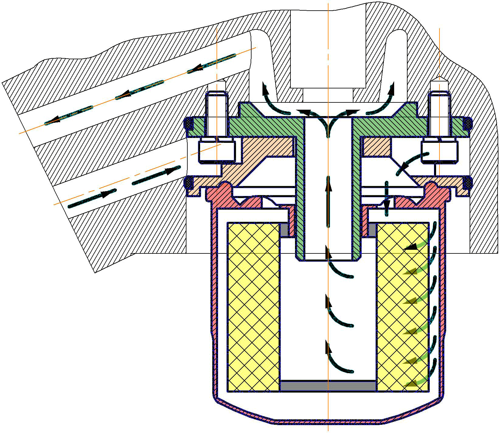

Можно конечно и таким образом, а я вот захотел поставить сменный фильтр в родной ФГО.
Меня не устраивает торчащий фильтр снаружи. Выглядит как инородный элемент на движке. А так внешне будет все выглядеть как в оригинале. Фильтры сменные подходящих размеров есть, клапана будут работать как надо, уже характеристики глянул.
Ну и выглядят эти самые переходники не эстетично, в принципе свою функцию и выполняют, но если делать так делать и товарный вид тогда.
Ладно хватит лирики, вот что планируется, пока грубый эскиз. Первая версия переходника уже есть, сейчас работаю над еще одним вариантом.

Касательно переходника.
На данный момент он состоит из двух деталей:
1. Фланца с элементом крепления для сменного фильтра
2. Крышки, отделяющей линию подачи от напорной фильтрованной линии.
+ два уплотнительных кольца.
Так как крепеж планируется использовать тот что предусмотрен для штатного элемента, то там используется только 2 (два) винта М6.
Вес деталей пока не маленький - 450 гр.
Фильтр BOSCH P2061 (для экспериментов) - 250 гр.
Иллюстрации к описанию будут.
СообщениеДобавлено: 06 ноя 2017, 17:38
Первый эскизный вариант. Эскиз к описанию выше.
Крышка фильтра и другие элементы условно не показаны.
Эскиз_№1_11.gif [ 387.42 KiB | Просмотров: 19560 ]

Если первым сработает обратный на сменном фильтре, то масло будет проходить через сменный и частично там будет оседать всякая дрянь, если же первым сработает редукционный, то все пойдет мимо сменного.
Вот над этим думаю стоит подумать, и определить порядок работы клапанов.
Вариантов несколько есть, вплоть до того что брать фильтры с порогом открытия обратных клапанов 0,97-1кг/см2
