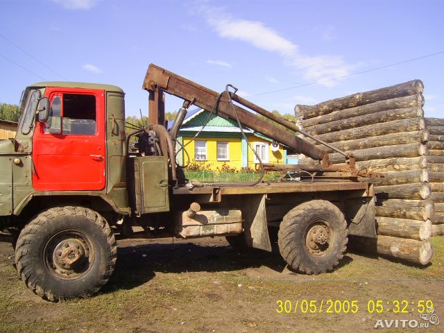

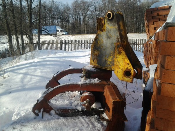

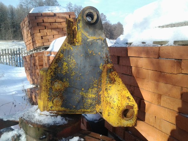

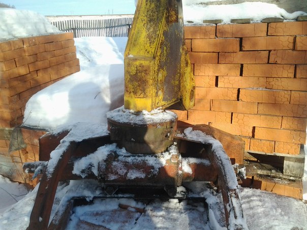

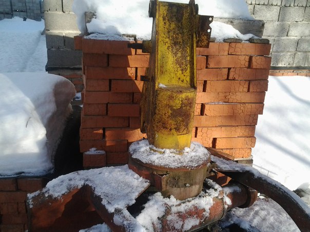

Добрый вечер дорогие коллеги! Хочу поделится своими планами на будущее.Спасибо некоторым коллегам за поддержку и добрые комментарии.Всегда приятно ощущать, что в этом мире не ты один увлечен своим делом.И так начну.Человек такое существо,когда у него что-то уже есть,ему охота еще больше.И вот мои дорогие коллеги,как вы уже знаете у меня есть мини кран стрела который я сделал на скорую руку и до сих пор ею пользуюсь и даже дает иногда прибыль. Грузоподъёмность ее составляет около 1,2 тонны. Это минимум.На максимум еще не пробовал.Хорошая конструкция простая и надежная и не убиваемая. Но есть минус в этом.Как прокомментировал в ютубе один наш коллега ==Машина восстановлена хорошо а вот кузова у нее нет===с одной стороны он прав====а с другой стороны данная конструкция была сделана именно для перевозки этих блоков а в дальнейшем так для сельхоз назначения.Итак я решил ,вернее давно уже хотел приобрести какую нибудь грейферную установку. И в итоге я его приобрел.Вернее не всю установку а всего лишь поворотную колонну.Итак дорогие коллеги представляю вам фото поворотной колонны грейферного погрузчика ПГ-0.2.

Для чего приобреталась? Я думаю глупый вопрос.Хочу сделать мини манипулятор грузоподъемностью 700-800 кг.

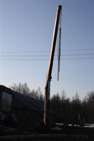

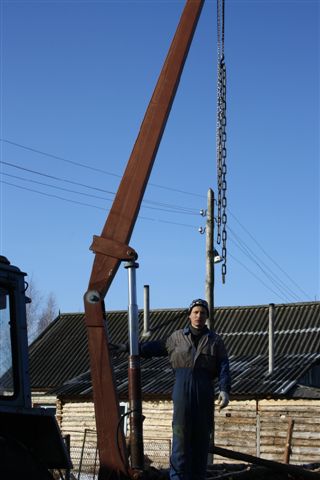

Альберт, добрый день.
Рад вновь читать о новых приключениях.
Вкратце: идея отличная и мой друг сделал своими руками кран.
Ему конечно проще, так как имеет собственный станочный цех из 5-и станков, и является специалистом по металлообработке токарной, фрезерной и т.д. Но не боги горшки обжигают и основное в Вашем авто Вы уже сделали, а сделать стрелу на базе поворотной платформы - Вам не составит труда.
Фото выкладываю и ждем продолжения описания, как всегда с видео ;)

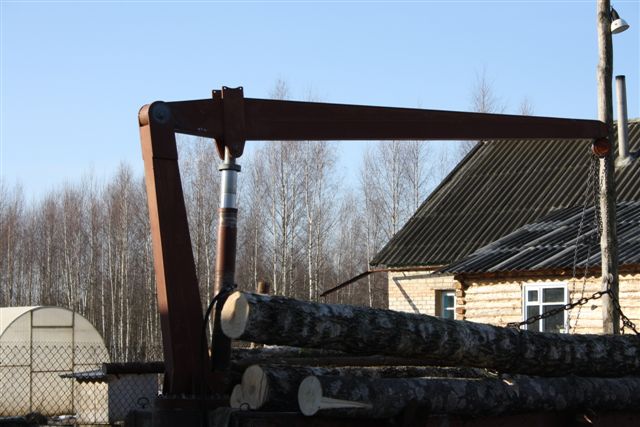

Еще.

СообщениеДобавлено: 08 фев 2015, 13:18
Очень интересные фотографии Игорь, спасибо. Игорь, а можно еще узнать из каких материалов сделана стрела.

бездорожник писал(а):
У меня точно такой лежит, ждет своего часа. Посмотрю что у тебя получится?
Приветствуем вас Вечеслав! В настоящее время пока занимаюсь сбором информации, то есть фотографий,рисунков и тому подобного. Вечеслав у меня к вам просьба. Вы не могли бы дать данные о гидроцилиндрах (маркировка и размеры) погрузчика ПГ-0.2.

СообщениеДобавлено: 08 фев 2015, 20:07
Использовались 2 по толщине листа металла (обыкновенный листовой прокат - черных металлов, который можно было приобрести в калужской области на строительном рынке - марки к сожалению никто не знает):
- основные элементы раскроя стрелы из 10 мм.
- усиления (петли, рычаги, основания и т.д.) дополнительно приваривались поверх основного листа косынки из 15 мм листового металла. Шов по периметру всех усилений.
СообщениеДобавлено: 10 фев 2015, 20:49
В общем понятно Игорь,спасибо. А вот моя задумка== взять для стрелы две профильные трубы 100х100 и 100х50 и по бокам формировать и сварить вместе из холодно катаного листа толщиной 5 мм. Я думаю доходчиво объяснил. Позже нарисую и выложу.Вот пока, вот такие планы. Единственное вот еще одна проблема не могу найти гидроцилиндр ГЦ 80.40.800. или же 80.50.800.
