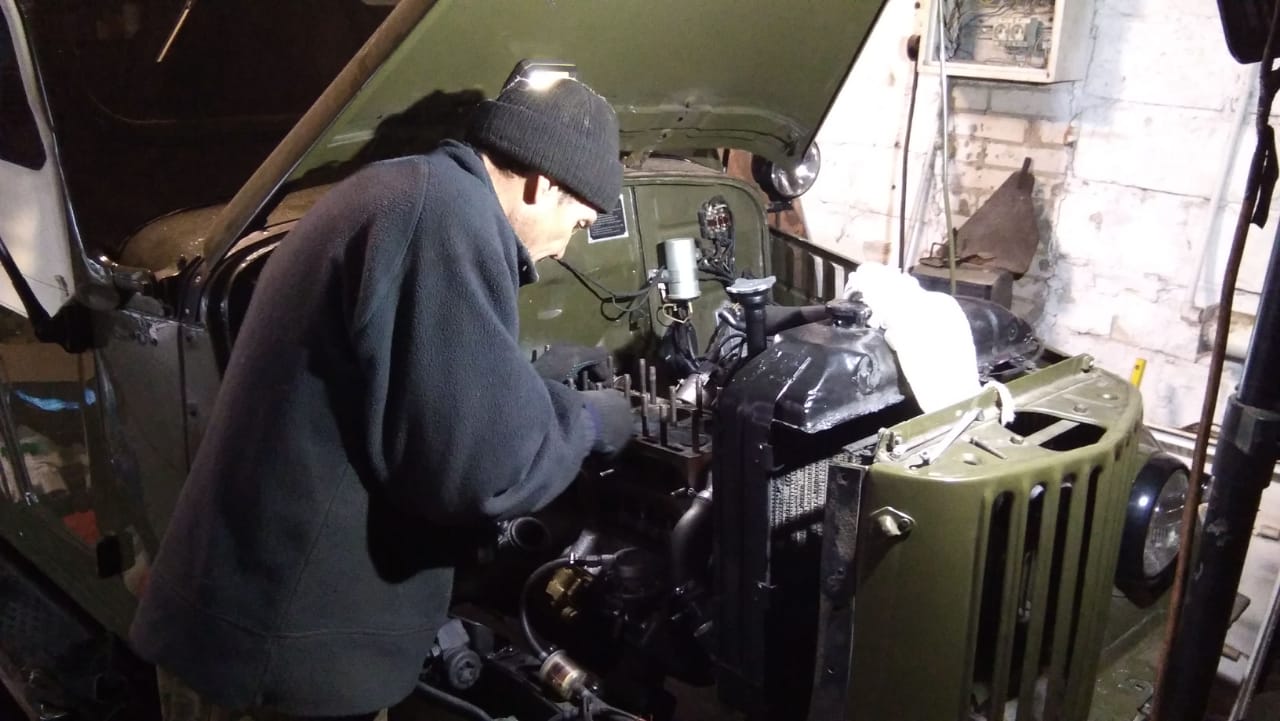

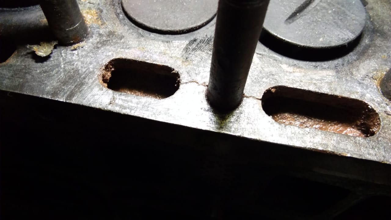

СообщениеДобавлено: 08 дек 2019, 10:50
Также Леониду привезли ГАЗ-69 для регулировки клапанов, но все оказалось как обычно:
Треснувший блок цилиндров в районе шпилек крепления ГБЦ. Пришлось для приведения в чувство мотора снимать ГБЦ, восстанавливать, и параллельно регулировать клапана. Мотор в итоге спасен и чувствует себя отлично.

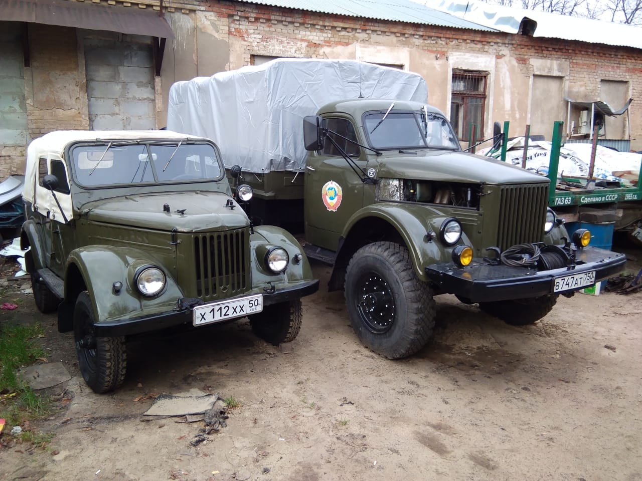

СообщениеДобавлено: 08 дек 2019, 23:48
Также Леониду привезли ГАЗ-69 для регулировки клапанов.........
навеяло
все-таки кабина ГАЗ-63го пропорциональнее смотрится, чем аналогичное дизайнерское (хотя не было у нас тогда дизайнеров) решение передней части у ГАЗ-69
