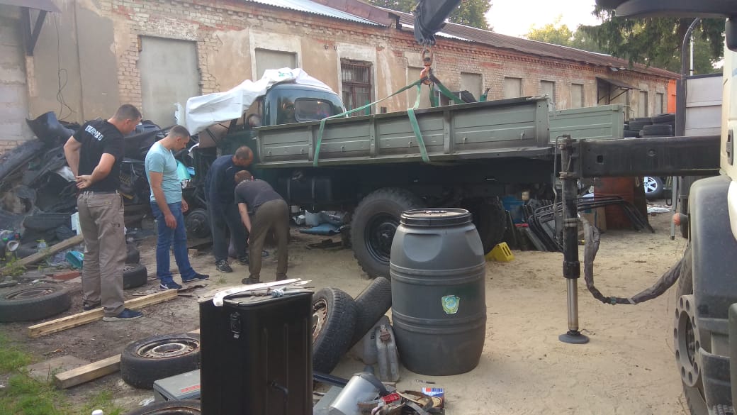

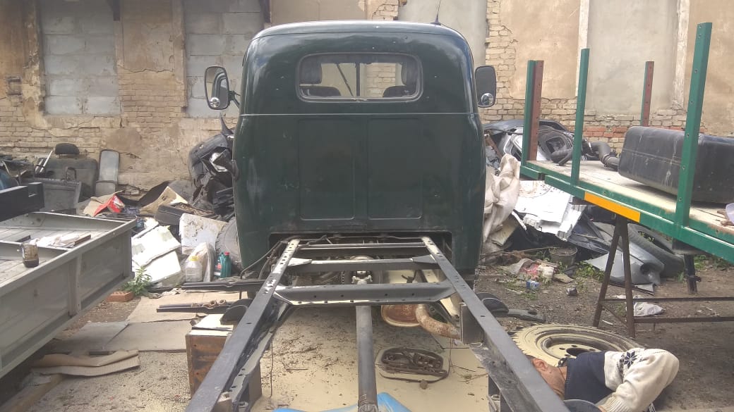

СообщениеДобавлено: 07 июл 2019, 23:46

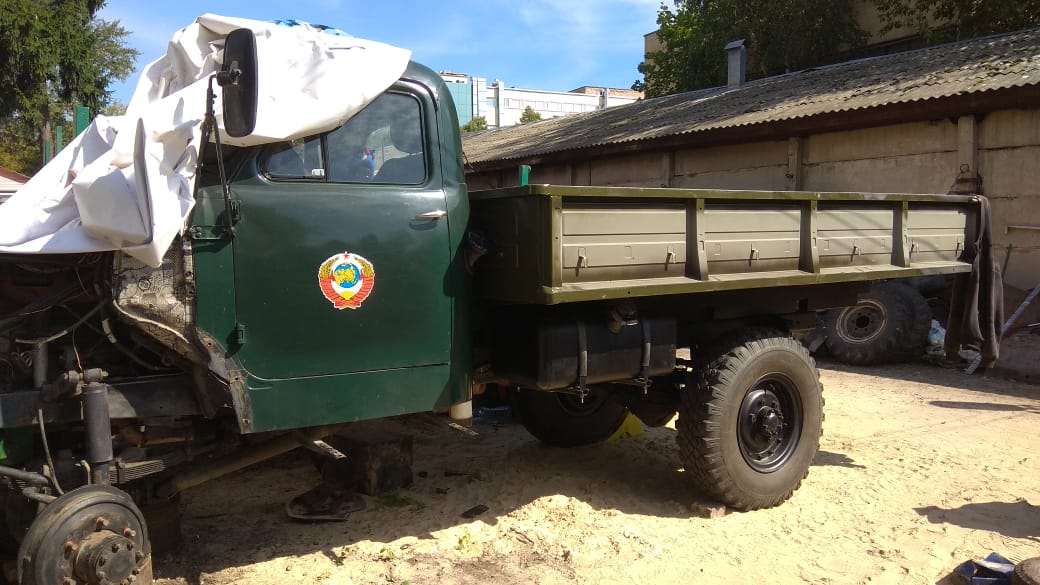

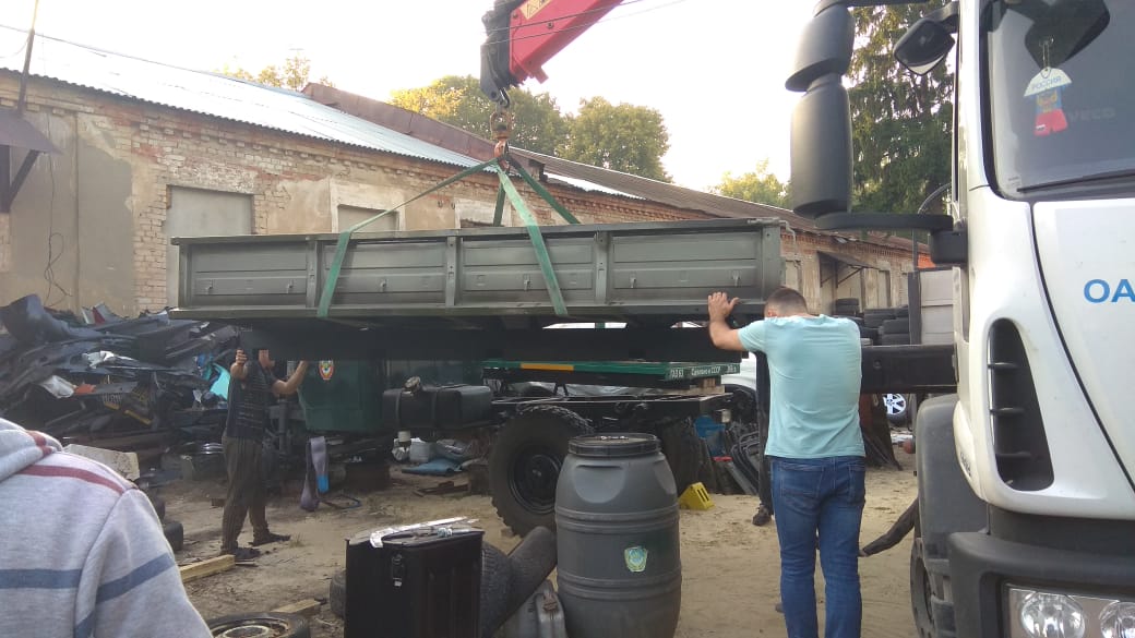

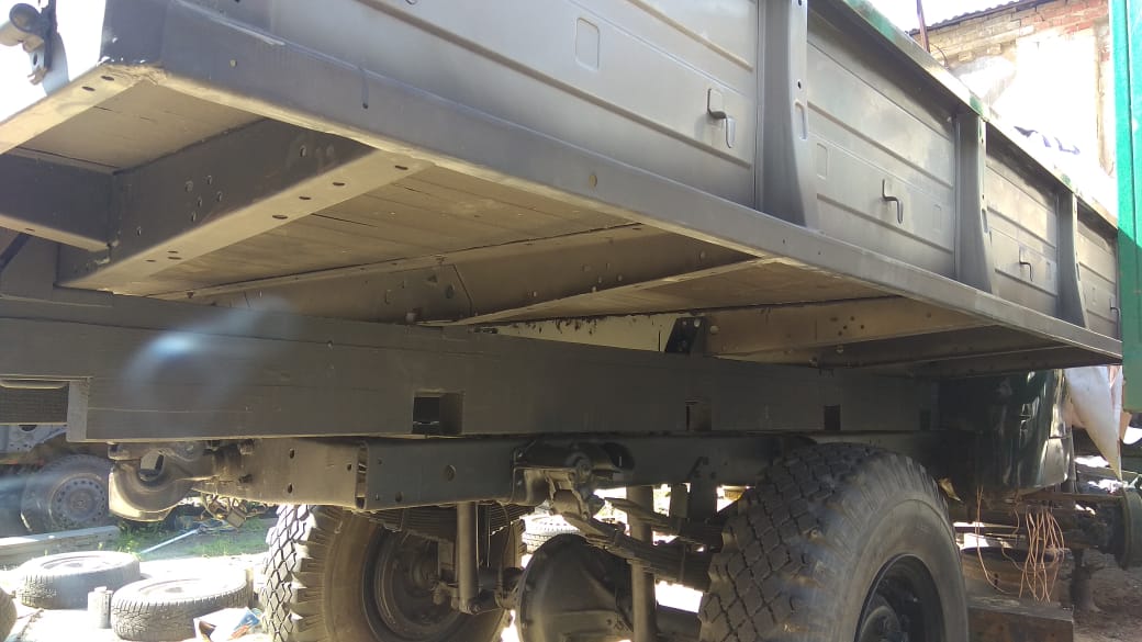

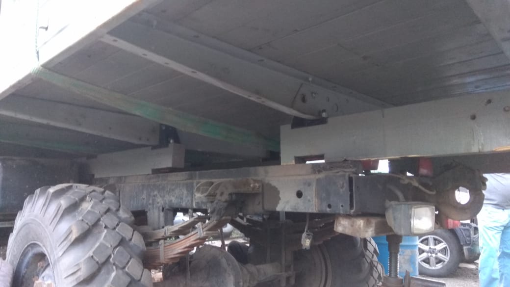

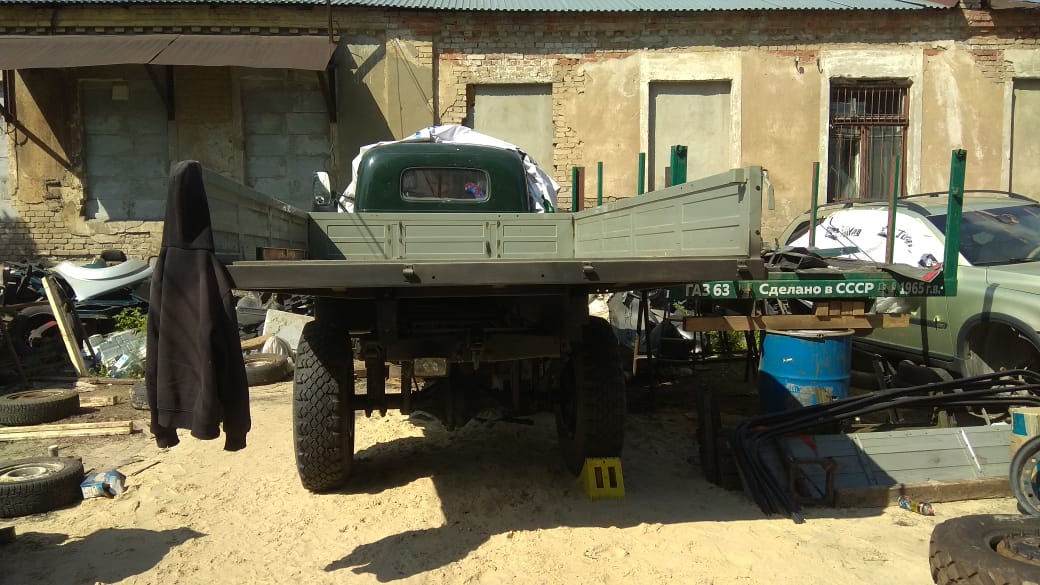

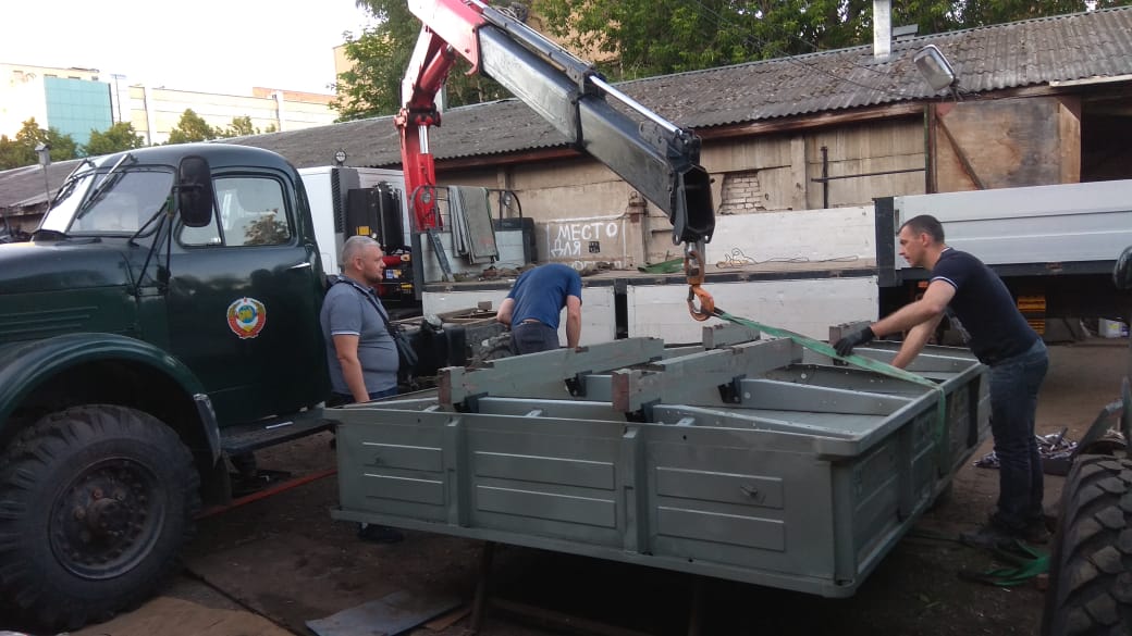

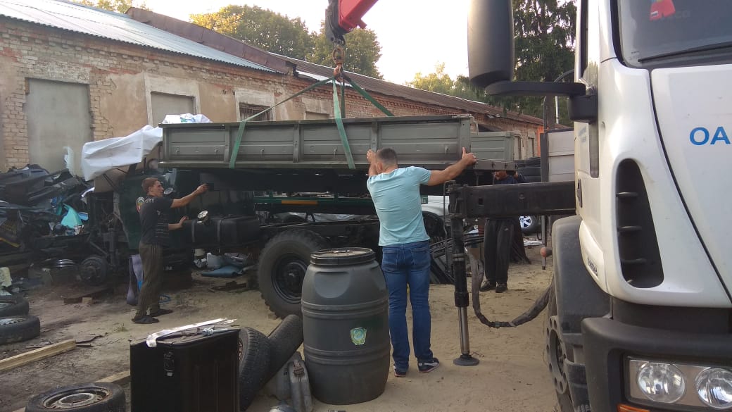

Старый кузов оказался супер железным и когда он стоял подрессорники касались подушек.
После снятия автомобиль поднялся на 8 см.
Таким образом можно сказать, что масса кузова приближалась к массе родных КУНГов, что точно не повышало характеристик машины.
WhatsApp Image 2019-06-30 at 13.26.24 (1).jpeg [ 74.56 KiB | Просмотров: 13676 ]
WhatsApp Image 2019-06-05 at 12.06.01.jpeg [ 39.1 KiB | Просмотров: 13676 ]
WhatsApp Image 2019-06-05 at 12.06.01 (3).jpeg [ 84.9 KiB | Просмотров: 13676 ]
WhatsApp Image 2019-06-05 at 12.06.01 (2).jpeg [ 83.21 KiB | Просмотров: 13676 ]
WhatsApp Image 2019-06-05 at 12.06.01 (1).jpeg [ 49.29 KiB | Просмотров: 13676 ]

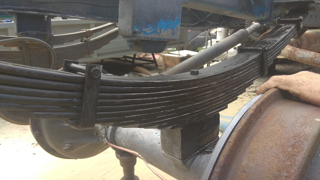

СообщениеДобавлено: 07 июл 2019, 23:51

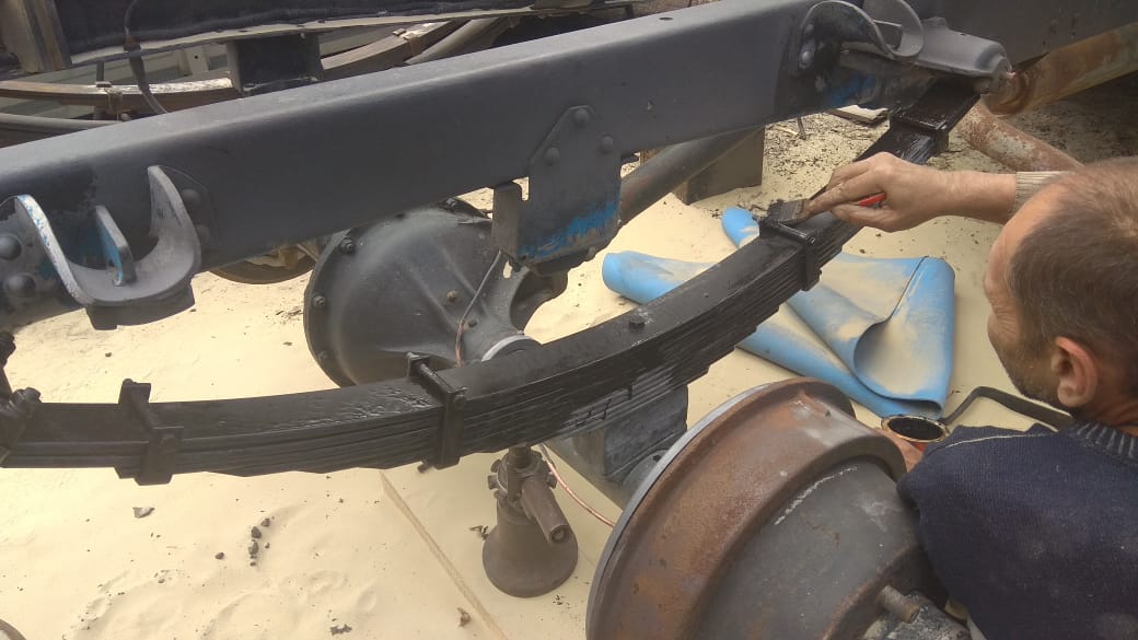

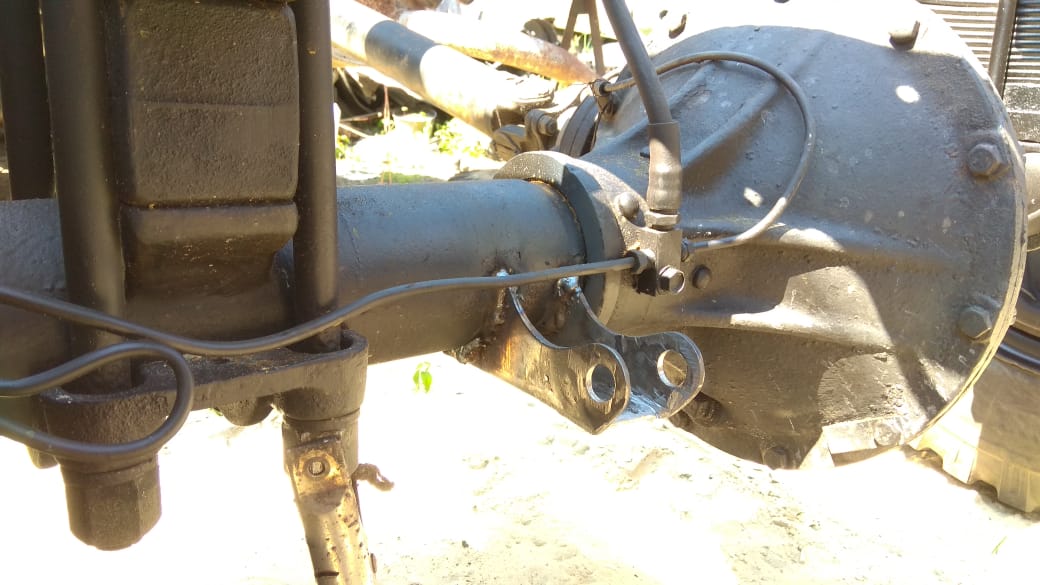

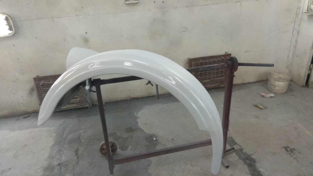

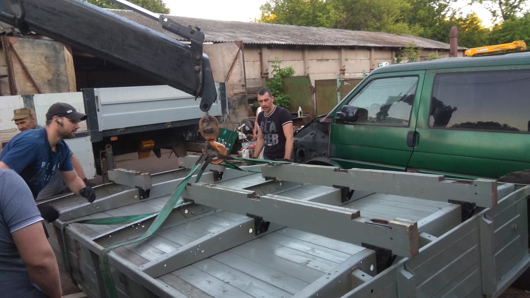

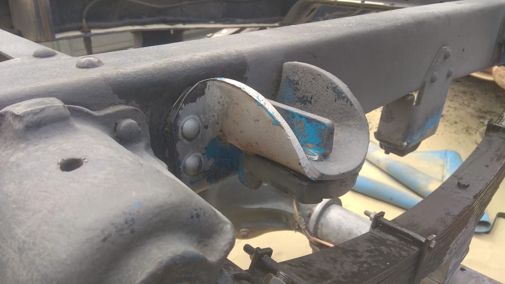

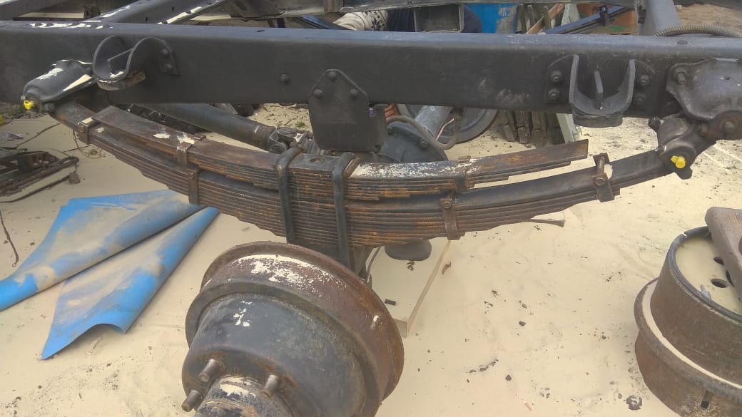

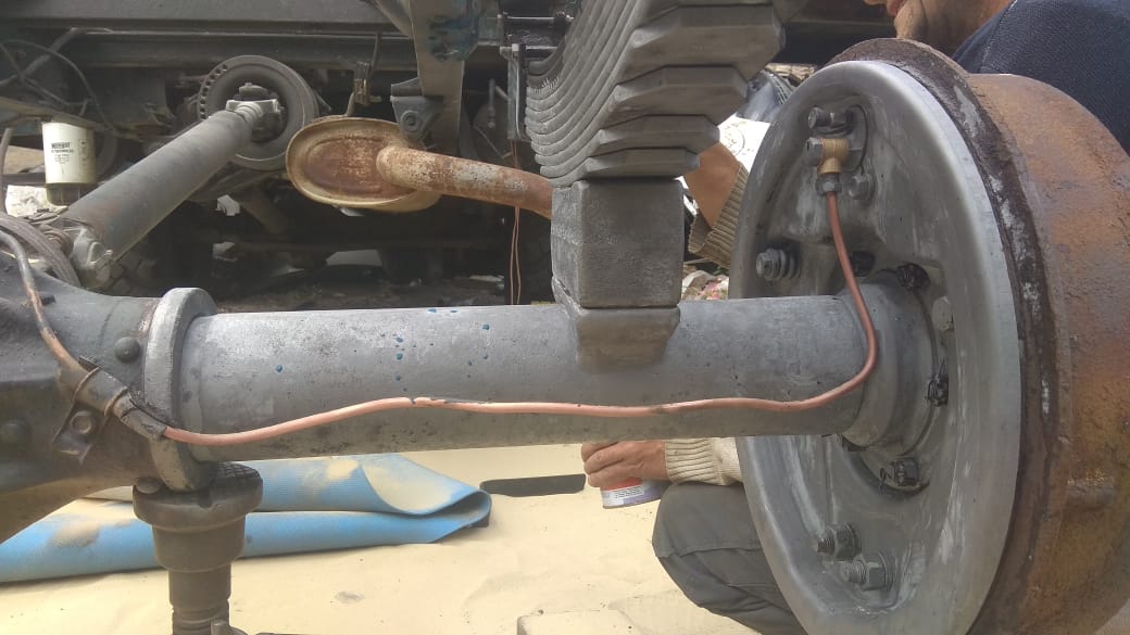

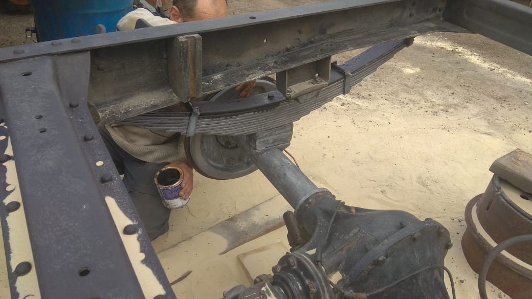

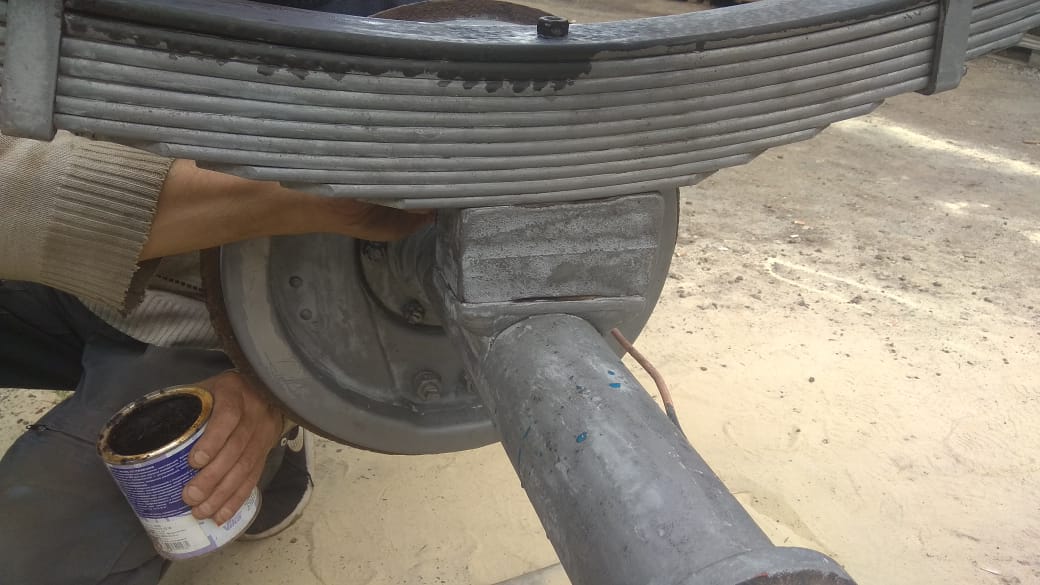

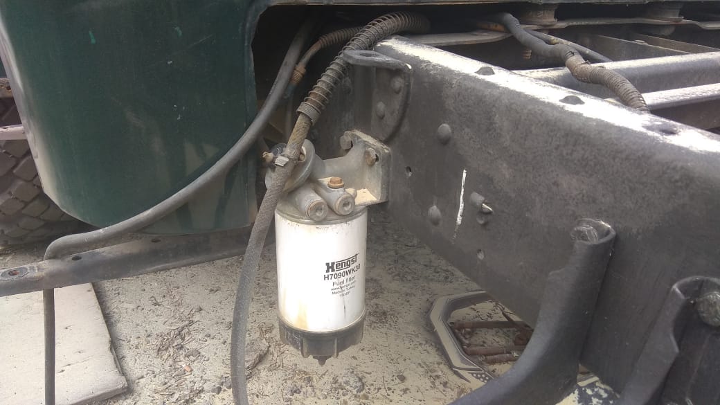

Для установки кузова необходимо его поднять.
Пока все готовится к установки есть возможность обслужить раму, рессоры и остальные детальки.
WhatsApp Image 2019-06-30 at 13.26.25 (1).jpeg [ 60.12 KiB | Просмотров: 13676 ]
WhatsApp Image 2019-06-30 at 13.26.24.jpeg [ 72.39 KiB | Просмотров: 13676 ]
WhatsApp Image 2019-06-30 at 13.26.24 (4).jpeg [ 75.19 KiB | Просмотров: 13676 ]
WhatsApp Image 2019-06-30 at 13.26.24 (3).jpeg [ 93.62 KiB | Просмотров: 13676 ]
WhatsApp Image 2019-06-30 at 13.26.24 (2).jpeg [ 72.08 KiB | Просмотров: 13676 ]

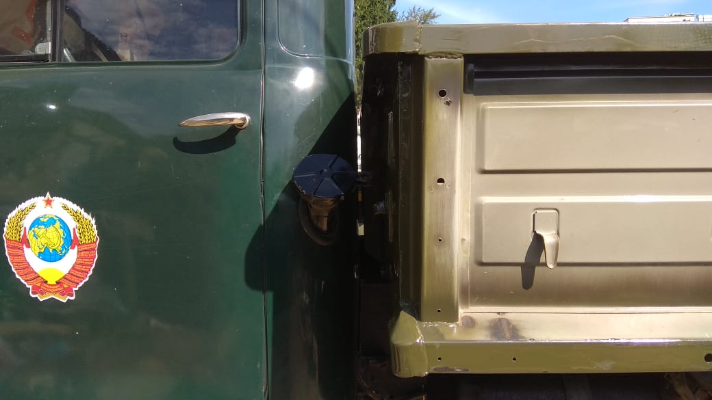

Еще.
WhatsApp Image 2019-06-30 at 13.26.25.jpeg [ 69.29 KiB | Просмотров: 13676 ]
WhatsApp Image 2019-06-30 at 13.26.25 (4).jpeg [ 78.24 KiB | Просмотров: 13676 ]
WhatsApp Image 2019-06-30 at 13.26.25 (3).jpeg [ 78.59 KiB | Просмотров: 13676 ]
WhatsApp Image 2019-06-30 at 13.26.25 (2).jpeg [ 71.17 KiB | Просмотров: 13676 ]

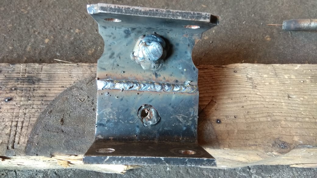

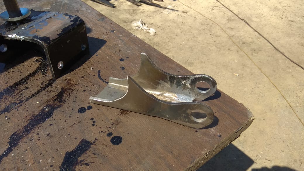

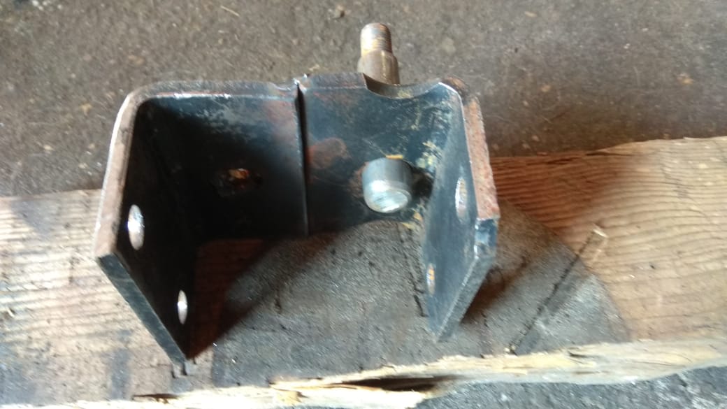

СообщениеДобавлено: 28 июл 2019, 16:23

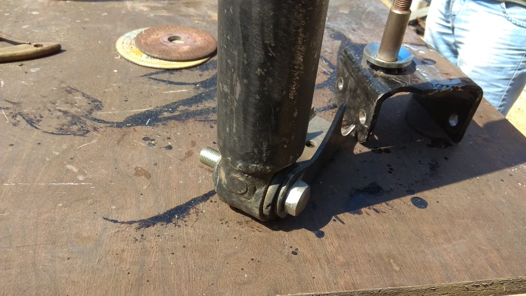

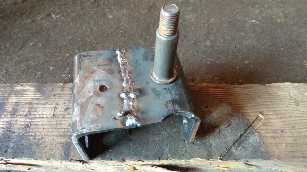

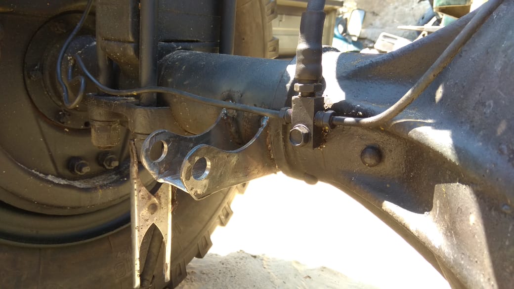

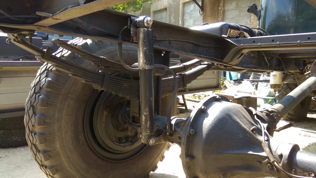

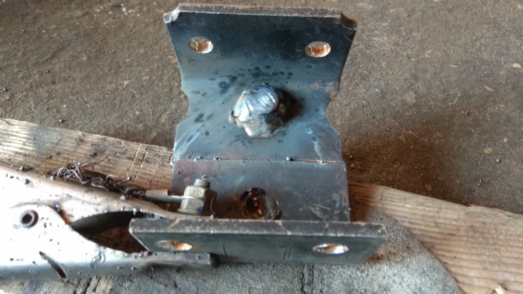

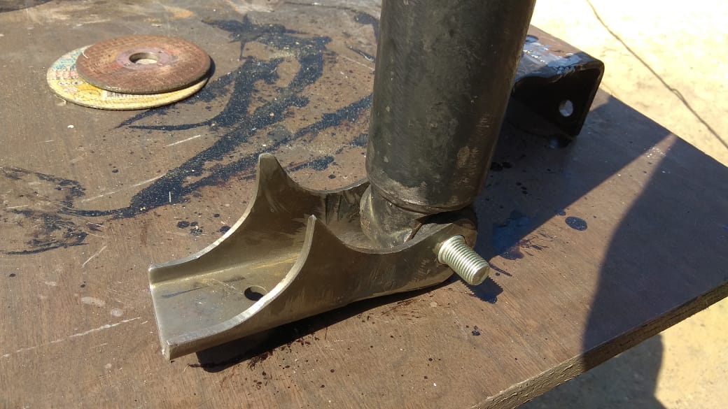

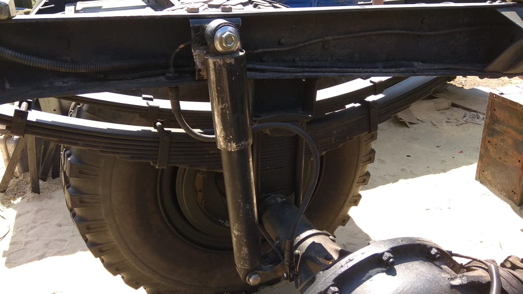

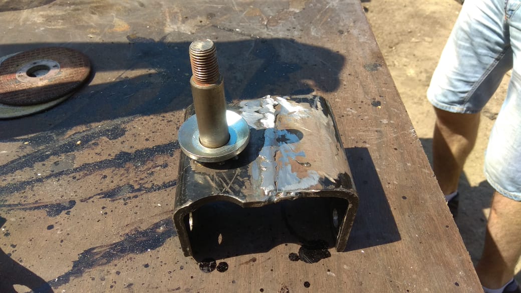

Леонид установил задние амортизаторы.
Крепление нижнее от Газели/уаза, верхнее тоже от Газели/уаза, но переделанное.
В итоге получаем рабочий вариант.
WhatsApp Image 2019-07-27 at 12.28.36 (2).jpeg [ 88.99 KiB | Просмотров: 13599 ]
WhatsApp Image 2019-07-27 at 12.28.36 (1).jpeg [ 68.93 KiB | Просмотров: 13599 ]
WhatsApp Image 2019-07-27 at 12.28.35.jpeg [ 91.68 KiB | Просмотров: 13599 ]
WhatsApp Image 2019-07-27 at 12.28.35 (2).jpeg [ 88.42 KiB | Просмотров: 13599 ]
WhatsApp Image 2019-07-27 at 12.28.35 (1).jpeg [ 97.83 KiB | Просмотров: 13599 ]
