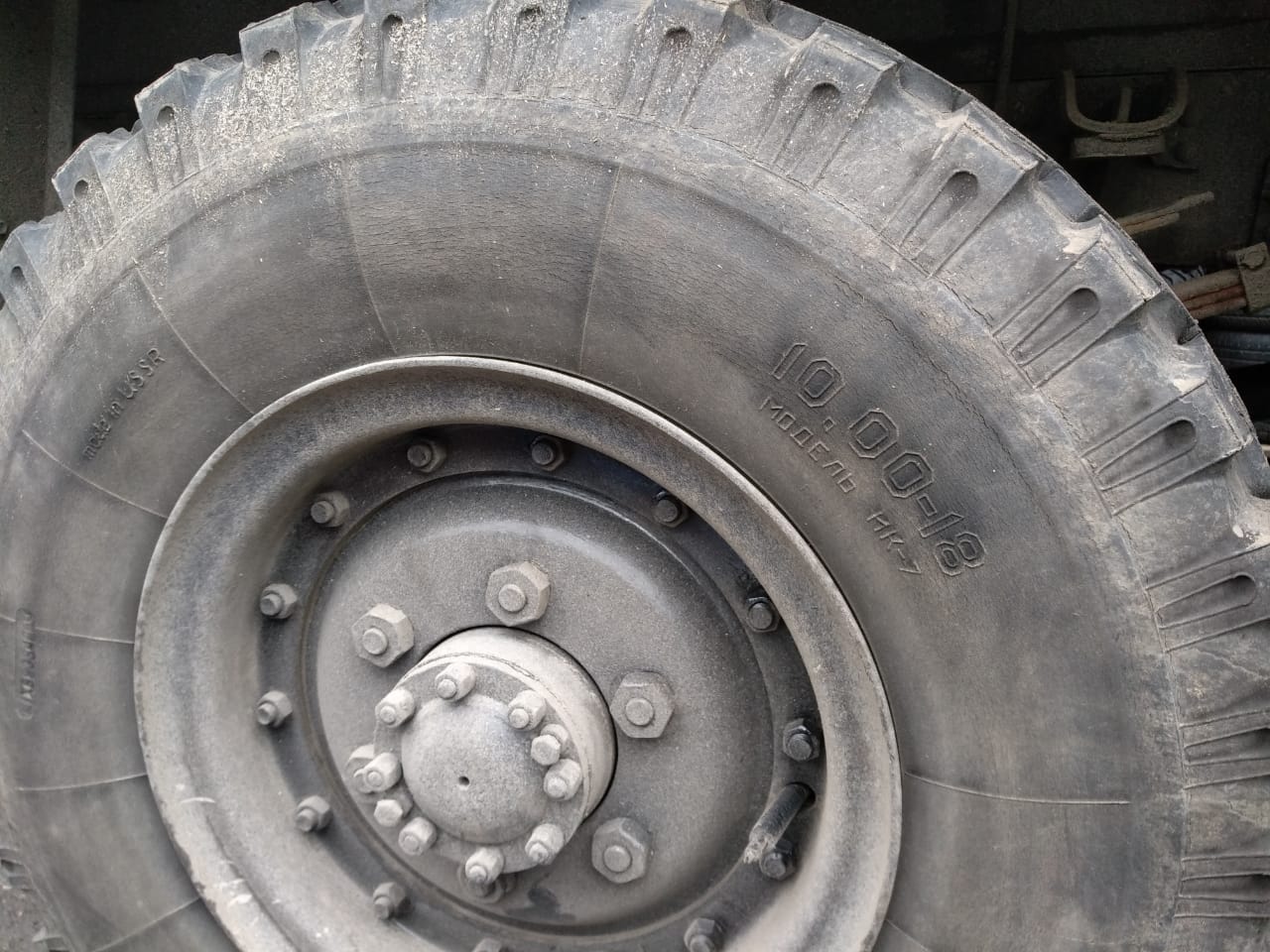

К-66 10.00-18. Интересно, у этого газона были поломки ( с родным ДВС и КПП) при перегоне из Прокопьевска Кемер. обл. в МО ?

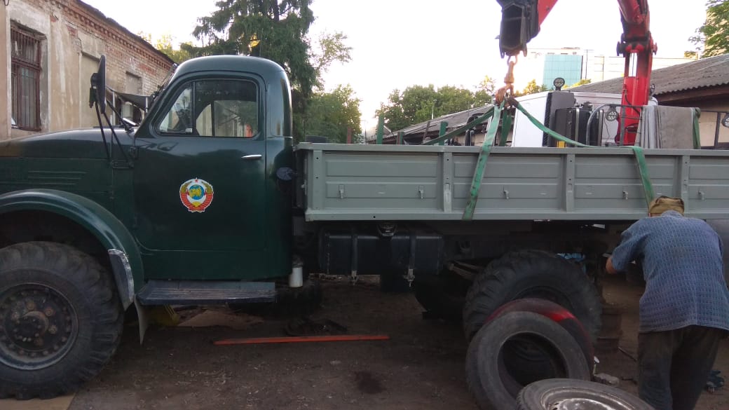

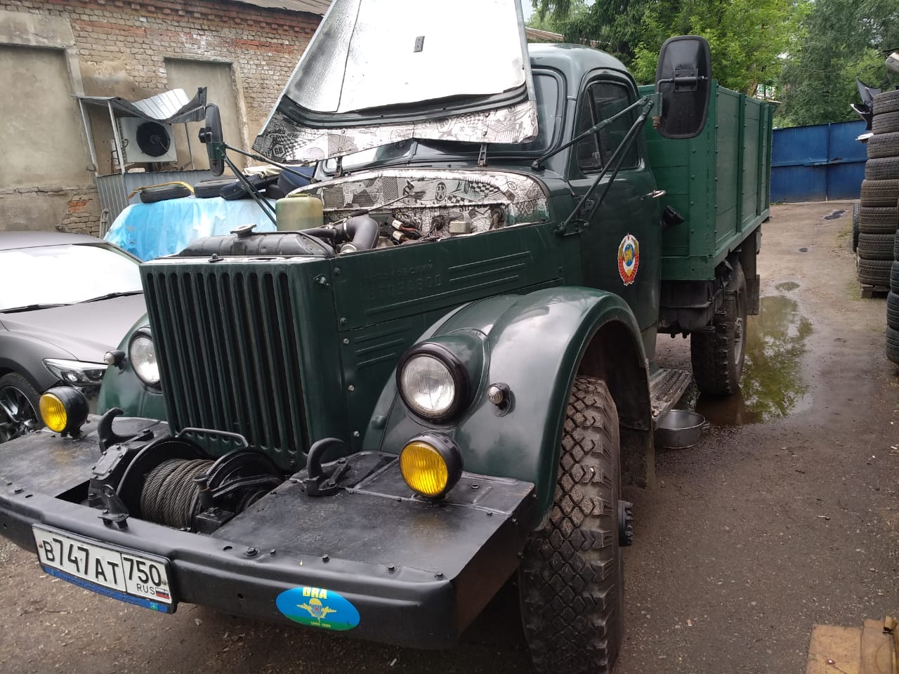

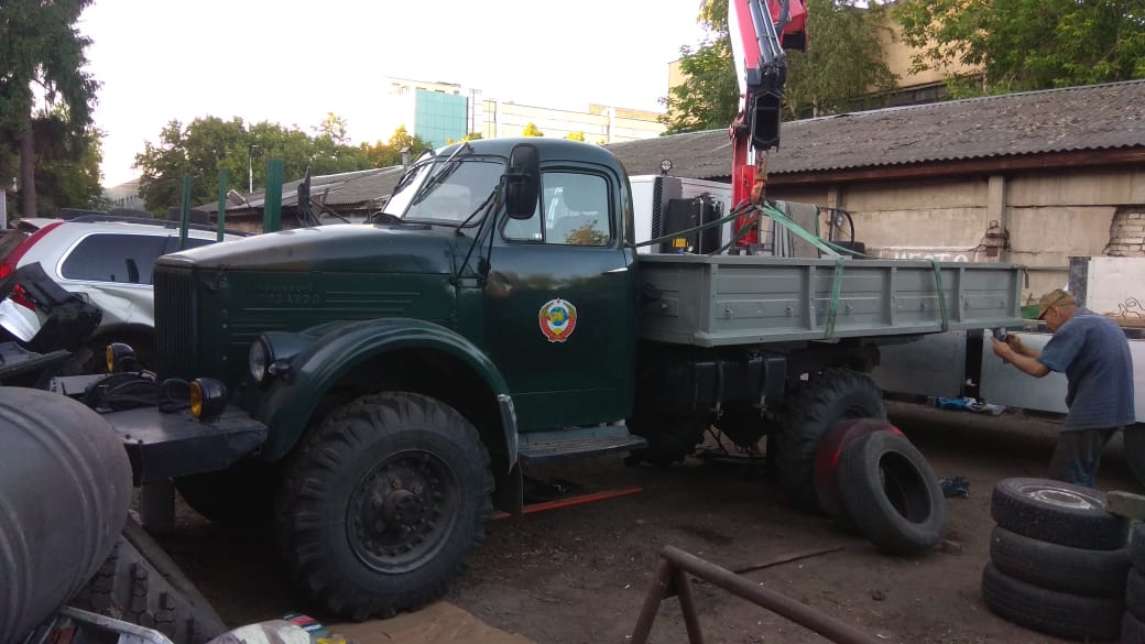

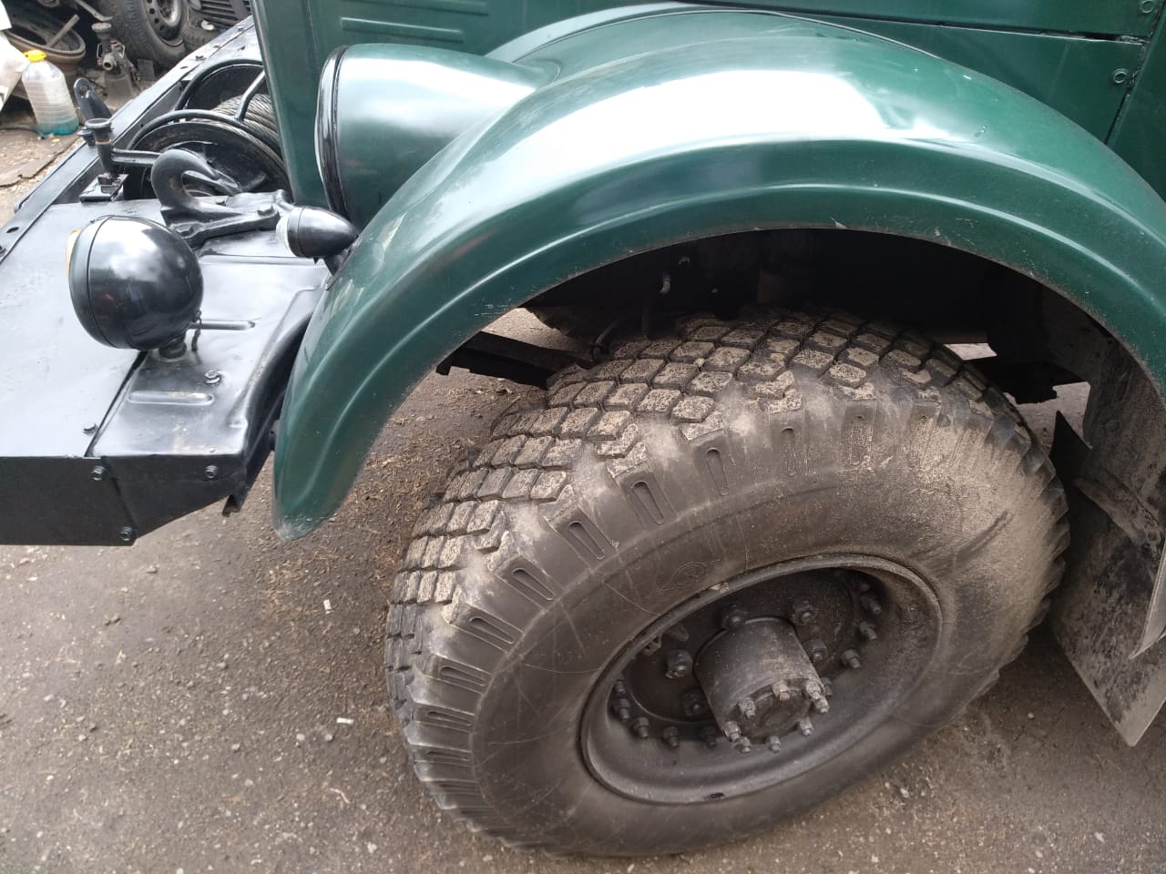

Резина не К-66, а ИК-7.

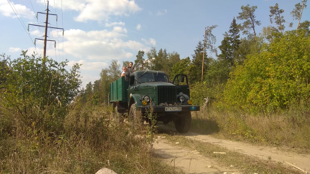

Свежие фотки с летнего отдыха с купанием всей команды.

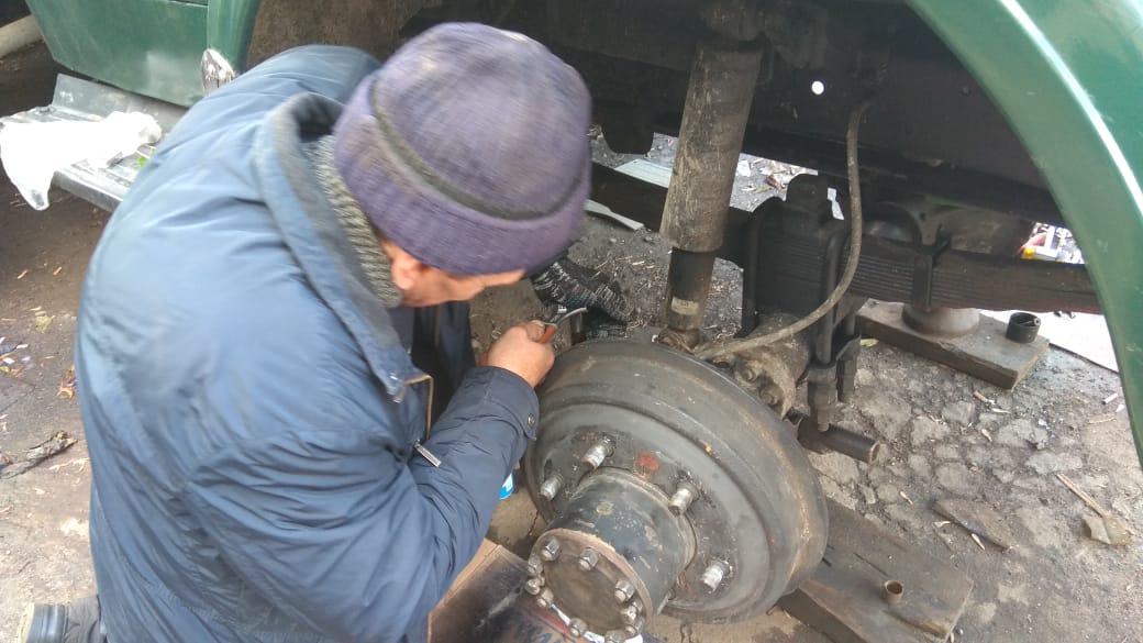

Также фотки по замене рулевых пальцев на новые.

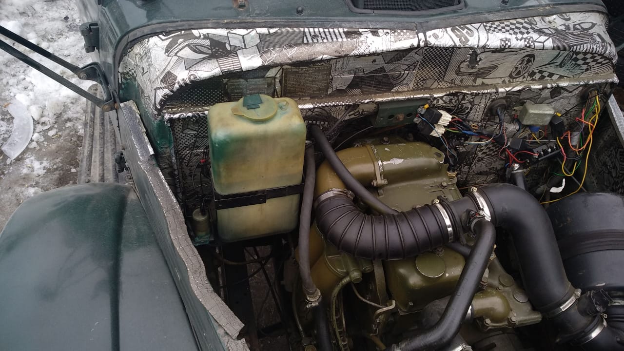

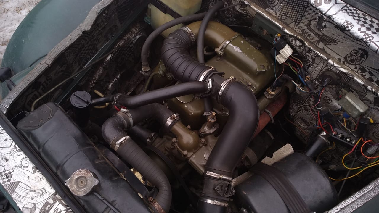

Вчера встречался с Леонидом и прокатились около 20 км на его Дизеле.
Едет - прекрасно, но как и писал ранее - основная проблема - предельные обороты дизеля om314, которые равны штатному мотору = 2800. Поэтому машина в максималке едет около 70 км/ч.
Явно не хватает.
При этом разгон до 70-и реально быстрый, Коробкой Леонид пользуется так: вторая, четвертая, пятая.
КПП ЗИЛ-130 работает великолепно. Синхронизаторы работают. Тишина в салоне полная. Мотор слышен, КПП нет. Никаких двойных выжимов или перегазовок. Просто как на жигулях - включения четкие, короткие, кулиса стоит жестко.
Одним словом - прелесть.
Далее, что приятно работает - омыватель лобового стекла. Дорога была мокрой и омывателем приходилось пользоваться регулярно. Работает прекрасно, бачок омывателя установлен на 5 литров от грузового Ивеко.
Следующим номером программы стали сидения от Мерседеса W124 с подогревом.
Задницу реально припекает.
Когда я приехал к Леониду он машину еще не заводил с вечера и мотор был абсолютно холодным.
Мотор прогрелся до 60-и за 6 минут.
Печку в салоне пока не начали ехать не включали. Но когда включили салон нагрелся ровно за 30 секунд.
На улице было около 0 градусов (не холодно), и кабина ГАЗ-63 реально маленькая, но она и реально холодная, т.к. уплотнители, зазоры и голый металл не способствуют повышению теплоизоляции.
Однако это не помешало сделать Ташкент в салоне за 30 секунд. Всю дорогу потом держали стекла открытыми.
Отопление - сильно порадовало. Это противоречит рассказам наших дедов про холодную кабину.
В процессе езды чувствуется вибрация мотора, подобные дизеля очень вибро нагруженные. Поэтому я бы рекомендовал ставить легковой дизель Мерседес линейки om 617, om602-603 и их турбо версии.
Ехать будет быстрее почти в 2 раза (точно 100 км легко достижимо), разгон не ухудшится, вибрации уйдут, тишина в салоне будет полная (звук резины не считать). Расход будет около 12-14 литров. Моторы компактнее. Турбоверсии совсем сделают ГАЗ-63 современным автомобилем.

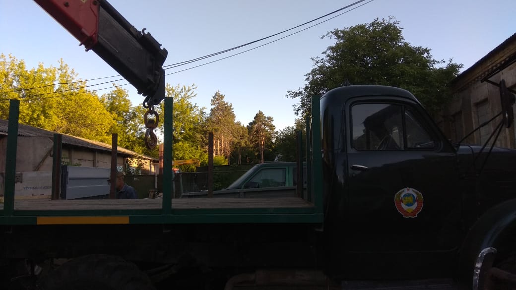

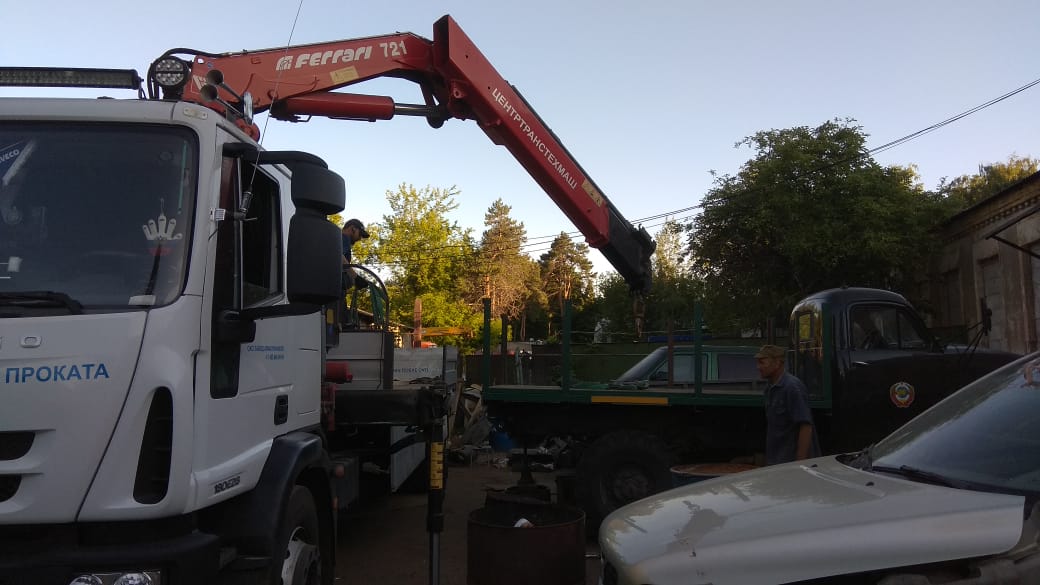

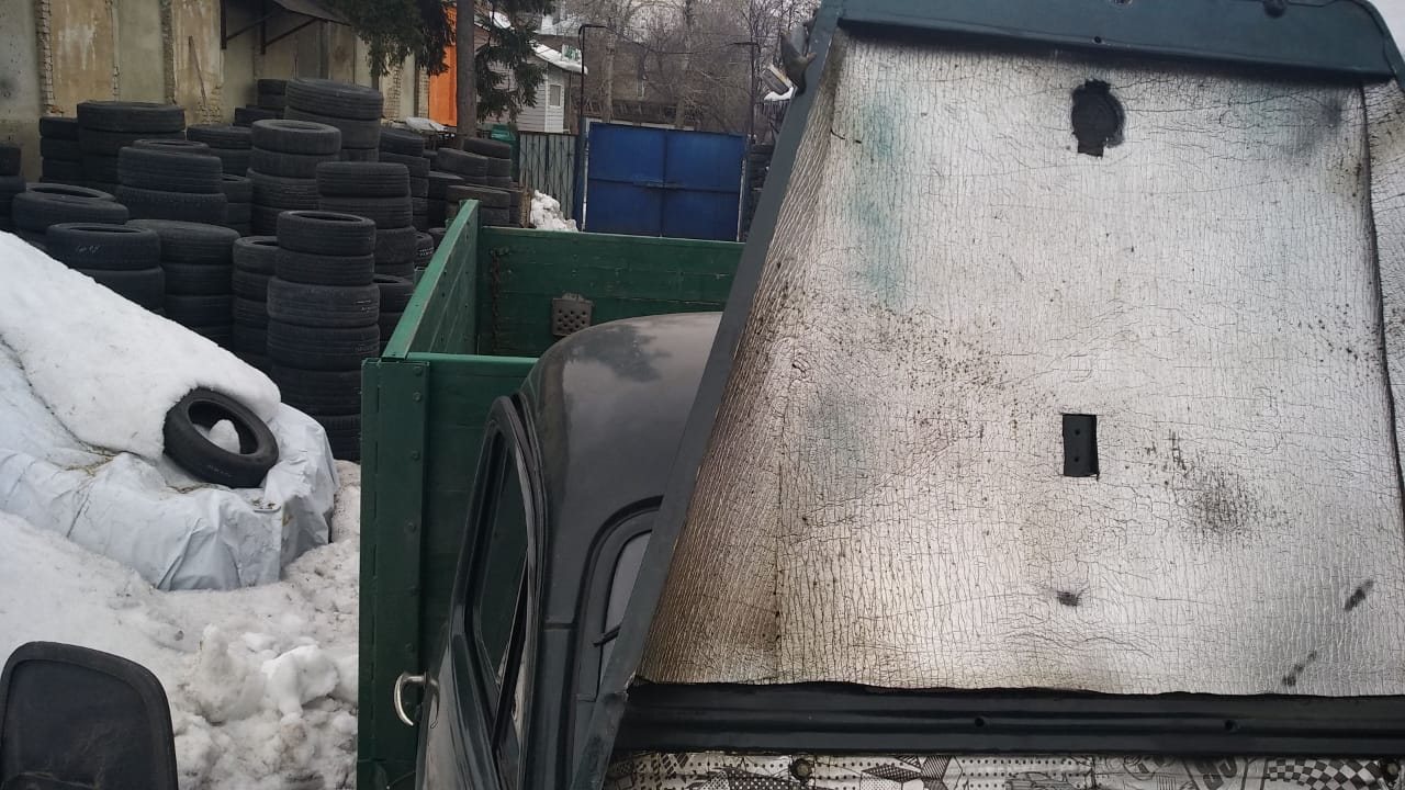

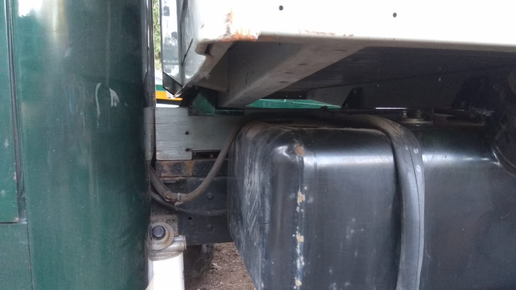

Одна из идей, преследовавших Леонида долгий период времени - установка более легкого кузова с возможностью сделать лавки для пассажиров и иметь полноценный тент.
Разные грузы приходится возить, а также очень не помешала бы возможность организации полноценного походного проживания в "палатке".
Наконец-таки данная идея реализовалась.
Был приобретен кузов Газели и срочно ищутся пассажирские лавки от кузова ГАЗ-66. Если есть у кого - пишите, звоните.
