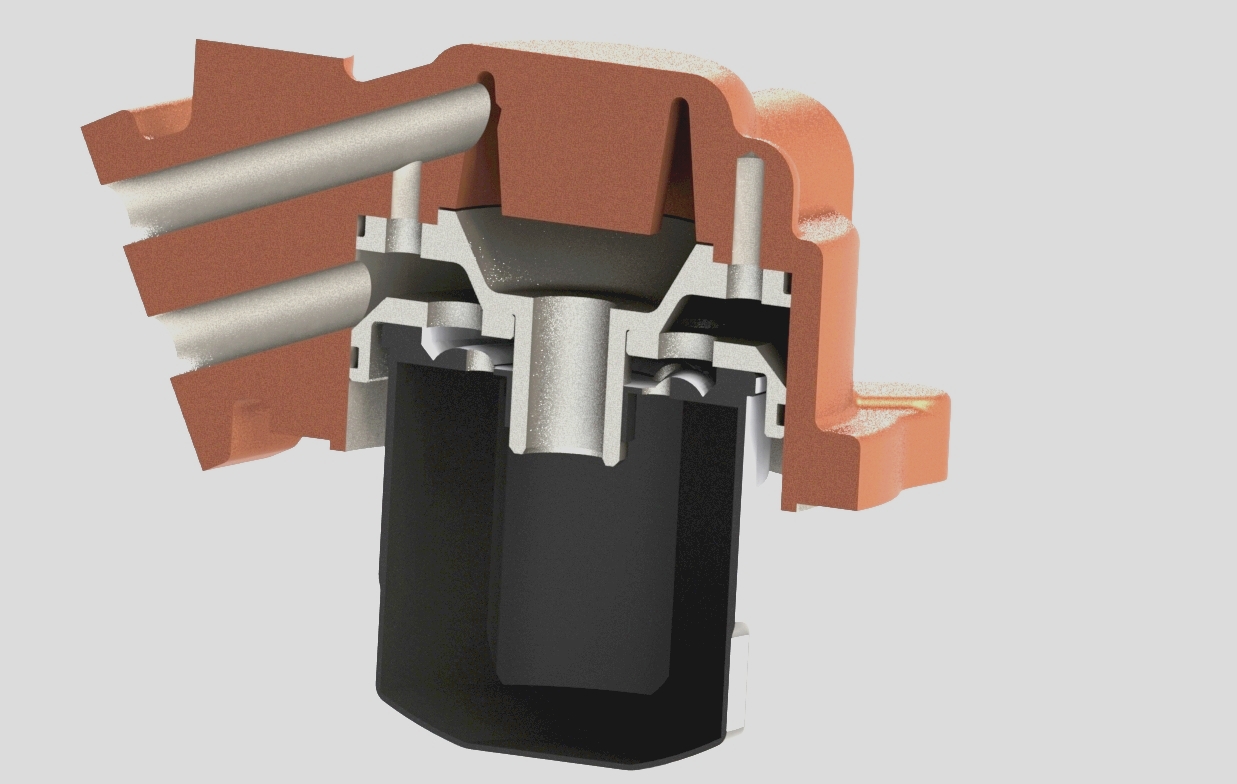

СообщениеДобавлено: 18 ноя 2017, 22:52
Посидев пару дней над эскизом, подкорректировал конструкцию.
Снизил вероятность просачивания масла между стенкой фильтра и нижней шайбой
Снизил вес комплекта, незначительно но снизил.
Увеличил камеру сбора масла перед обратным клапаном фильтра.
Вероятней всего буду вводить элемент втулки или что то похожее (зона выделена красным кругом) для ограничения излишней деформации нижней шайбы при завинчивания фильтра. И скорей всего опущу шайбу ниже или же уберу наружный бурт (выделено желтым кругом), для сохранения проходного сечения канала подачи масла.
Захват-1_1.gif [ 122.8 KiB | Просмотров: 14366 ]
Далее будет рассматриваться предохранительный клапан и ручка очистки фильтра(привод родного фильтрующего элемента)
По клапану думаю что сделаю тоже несколько решений, также как и по ручке.
