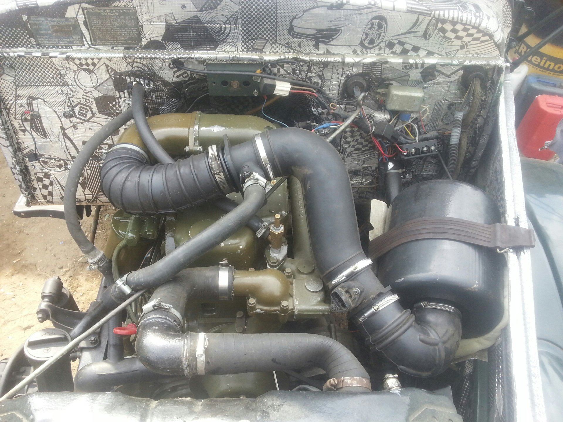

СообщениеДобавлено: 05 май 2018, 10:55

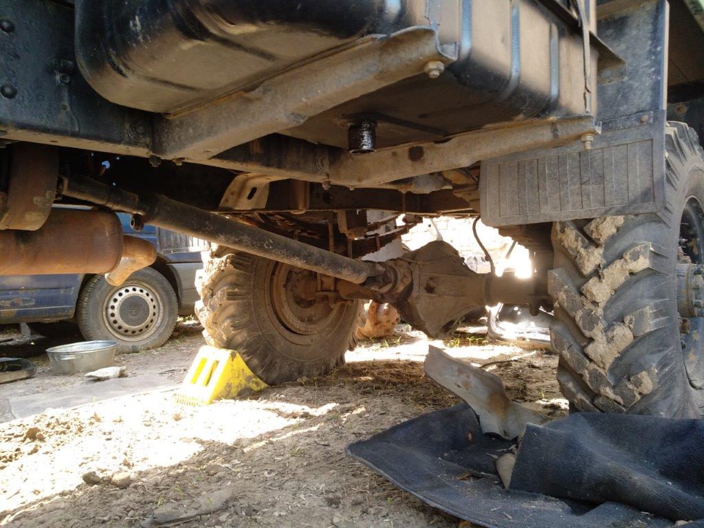

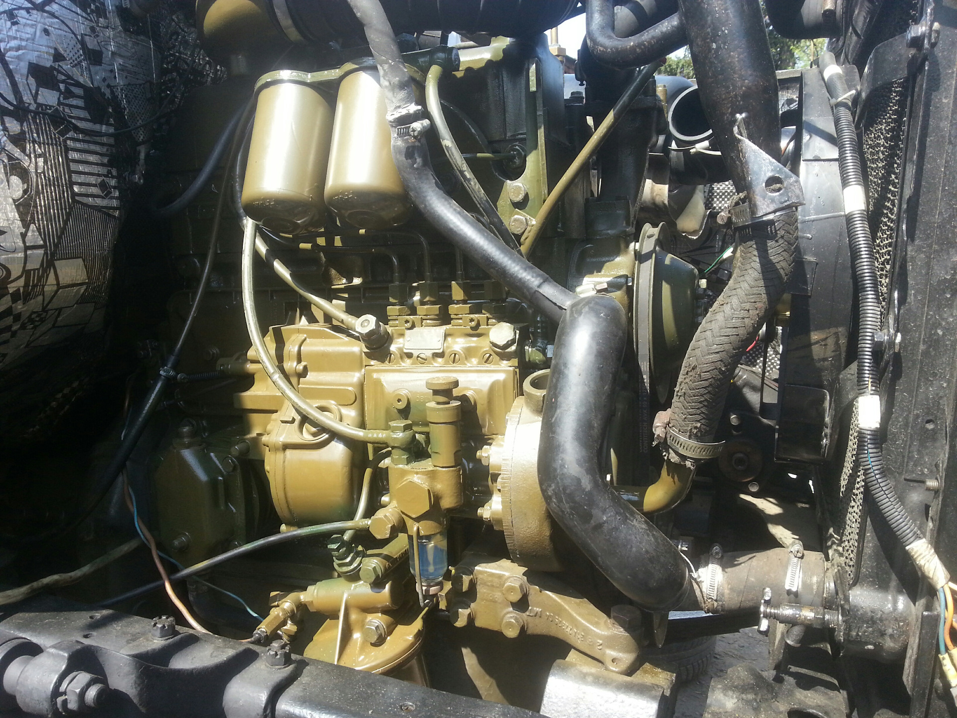

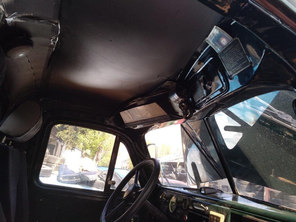

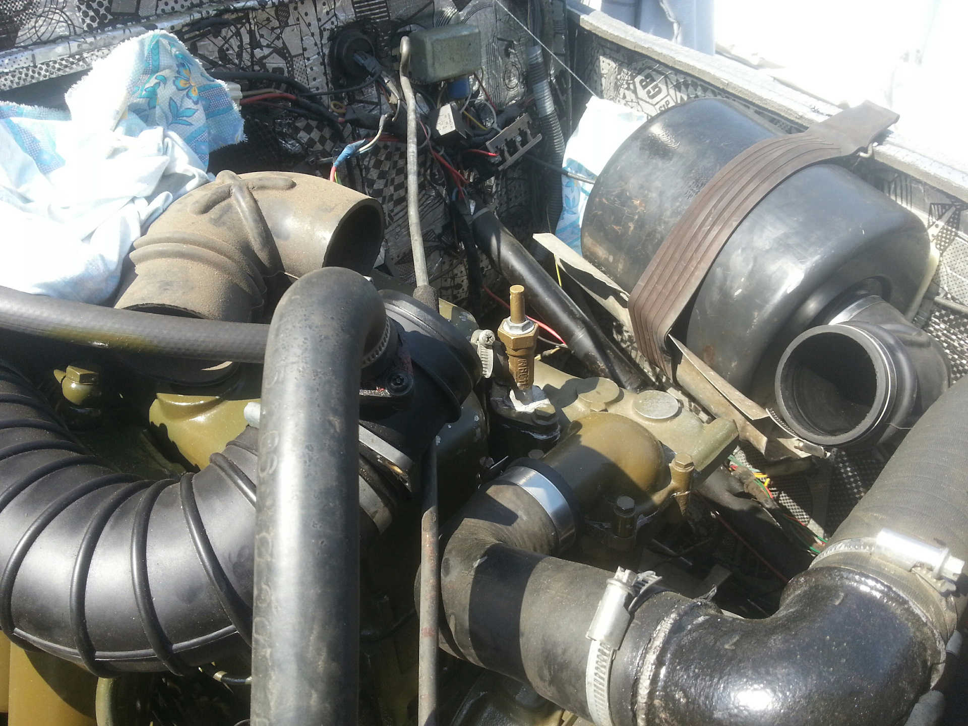

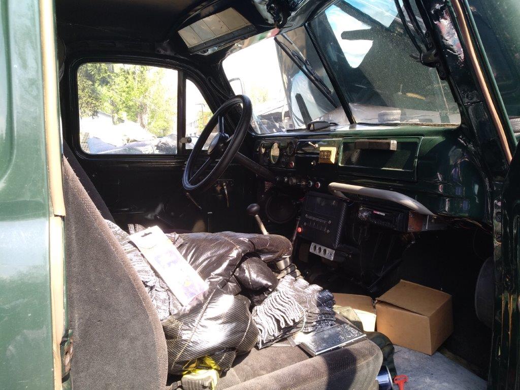

Леонид готовится к летнему сезону.
По автомобилю проведены следующие работы:
1. Отрегулирован ТНВД на стенде.
2. Заменены распылители форсунок.
3. Перенесен воздушный фильтр в другое место.
4. Окрашены некоторые детали кабины и рамы.
5. Сделано ТО перед сезоном, отмыт мотор изнутри.
6. Проинспектированы тормоза, заменены колодки.
Первые фотки.
На днях будет проведена работа по переделке штатного вакуумного насоса в компрессор - это штатная процедура на данных моторах (на распредвале сделан коленвал компрессора) и появится пневмосистема с давлением 7 атмесфер, позволяющая работать пневмоинструментом и качать колеса.
Сегодня еду к Леониду смотреть работу и делать новые фотки.

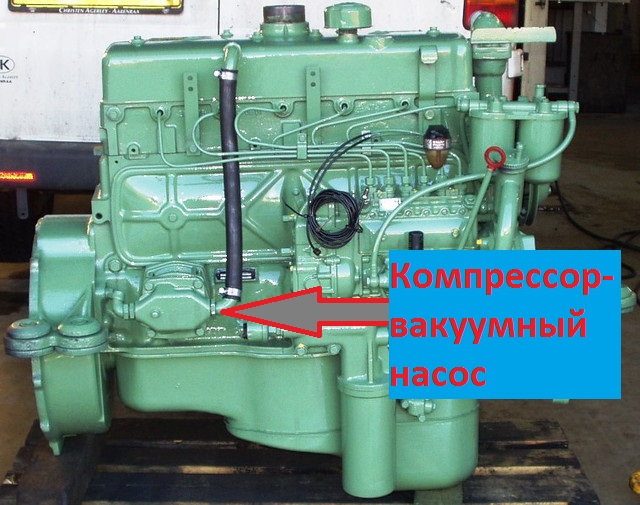

СообщениеДобавлено: 05 май 2018, 11:05
Вот штатный вакуумный насос-компрессор на моторе Mercedes om314.

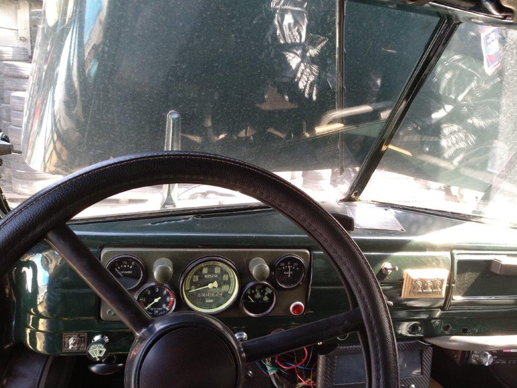

СообщениеДобавлено: 05 май 2018, 16:14

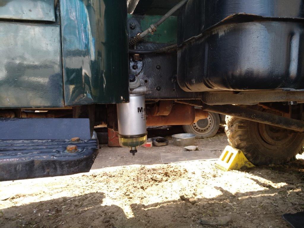

Посетил я Леонида.
Сделал фотки.

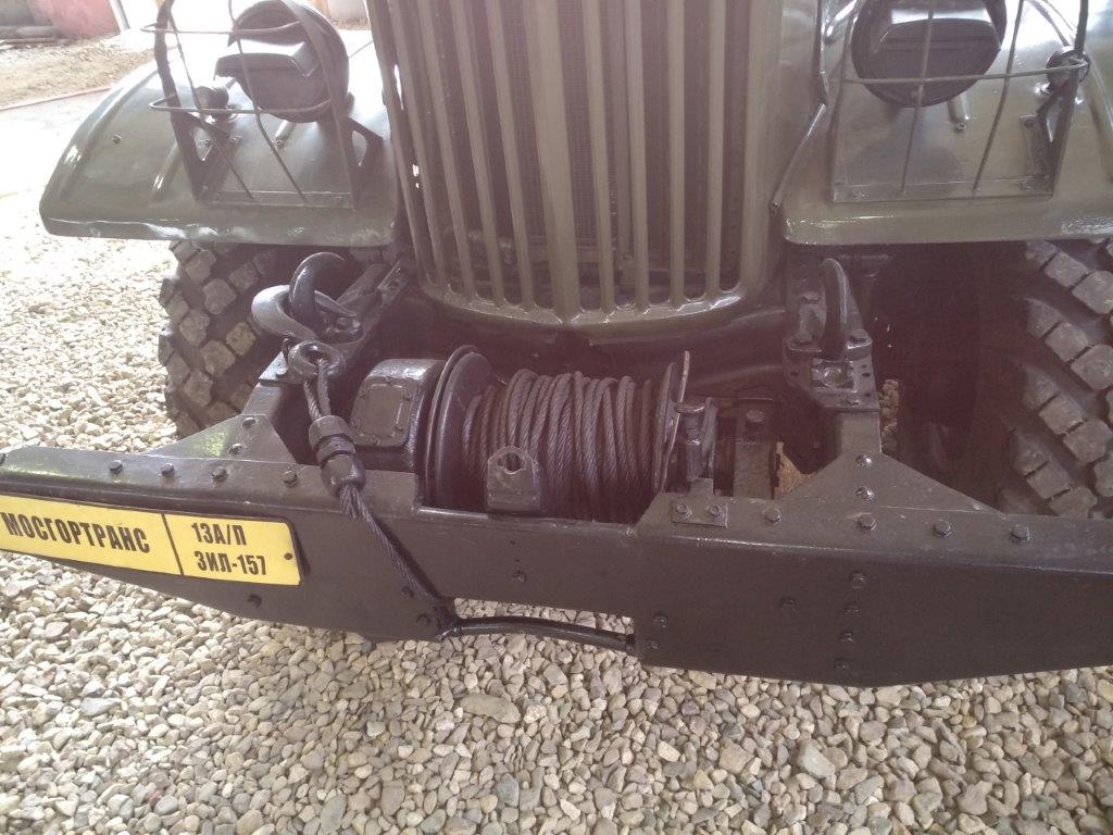

Передняя лебедка от ЗИЛ-157
Заднюю будет ставить родную ГАЗ-63.
Также установлен человеческий фильтр очистки топлива с ручным насосом.
IMG_20180505_120159.jpg [ 136.55 KiB | Просмотров: 8672 ]
IMG_20180505_120133.jpg [ 134.47 KiB | Просмотров: 8672 ]
IMG_20180505_120131.jpg [ 156.32 KiB | Просмотров: 8672 ]
IMG_20180505_120115.jpg [ 116.8 KiB | Просмотров: 8672 ]
IMG_20180505_120106.jpg [ 149.06 KiB | Просмотров: 8672 ]
Последний раз редактировалось Игорьь 05 май 2018, 16:32, всего редактировалось 1 раз.

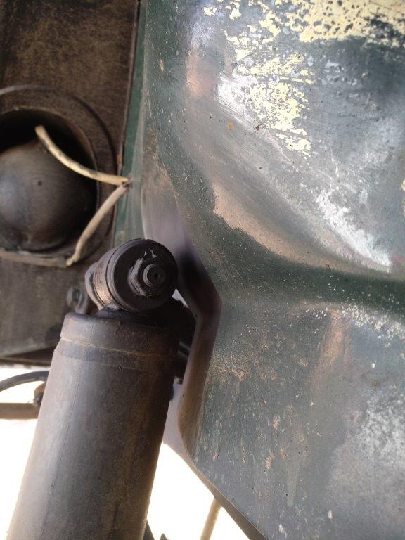

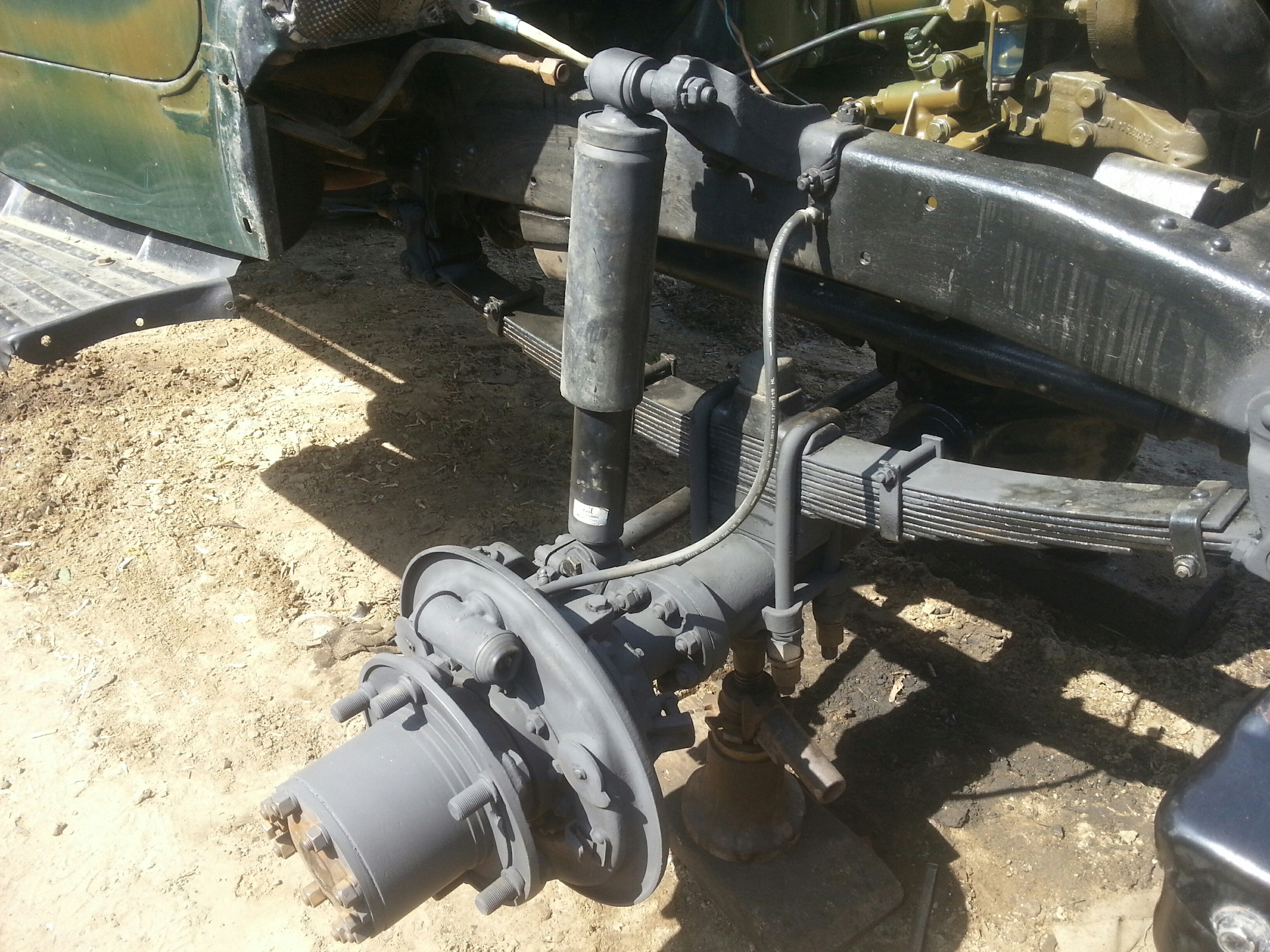

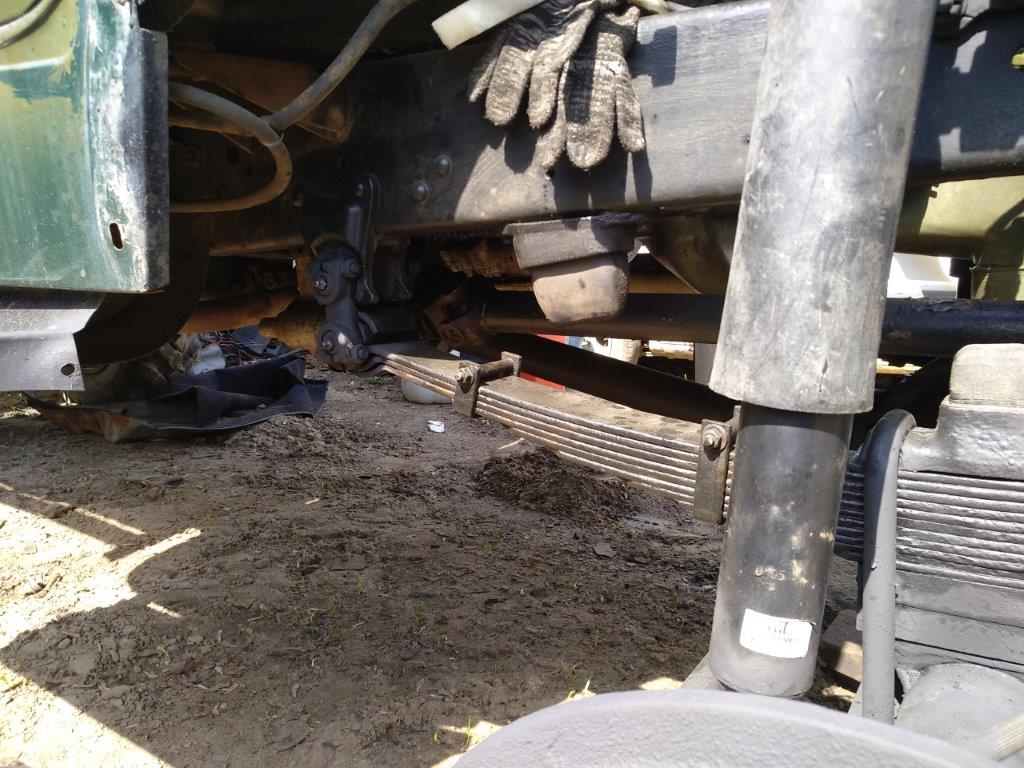

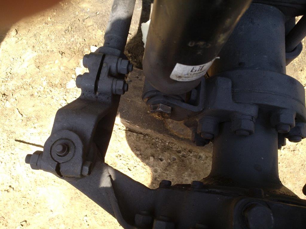

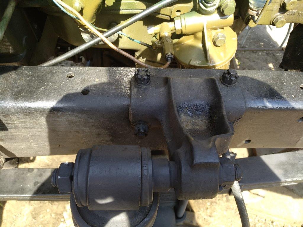

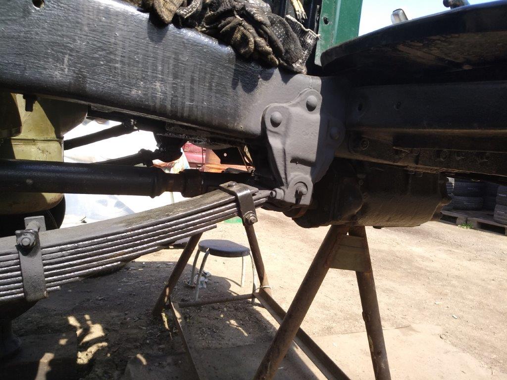

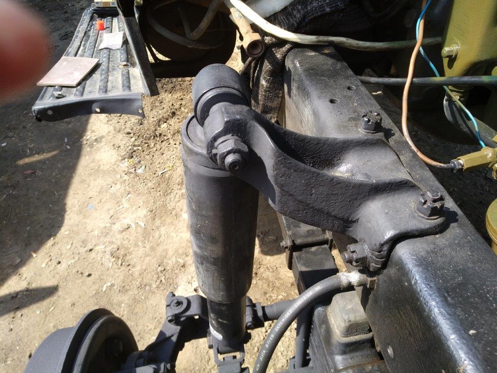

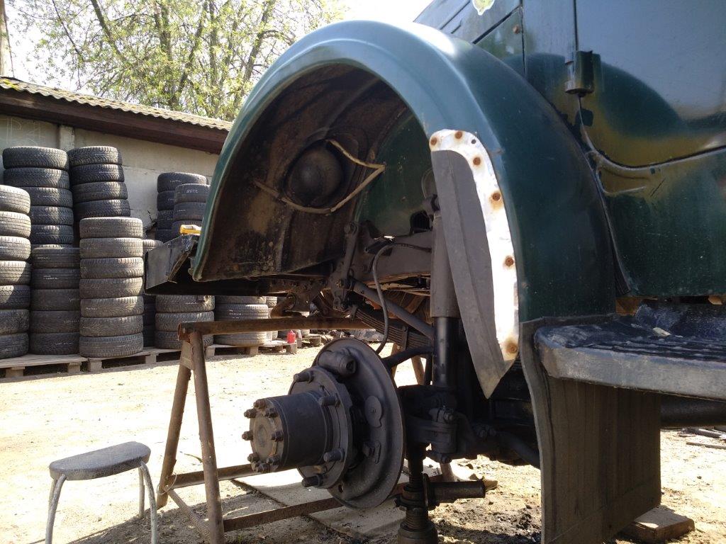

СообщениеДобавлено: 05 май 2018, 16:18

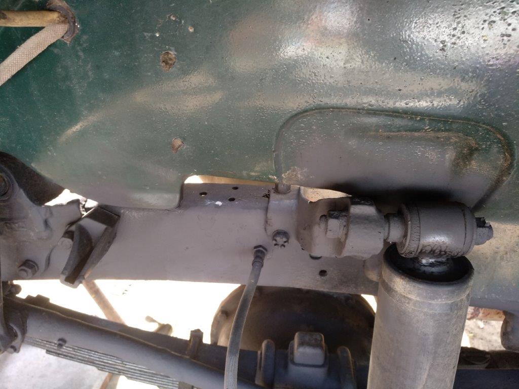

Передние амортизаторы ГАЗ-53 и кронштейны ГАЗ-53, но на правой стороне стоит левый, а на левой стороне стоит правый.
Таким образом амортеры не работают в отбой при вывешивании моста, что сохраняет жизнь и кронштейнам амортеров и самим амортерам.

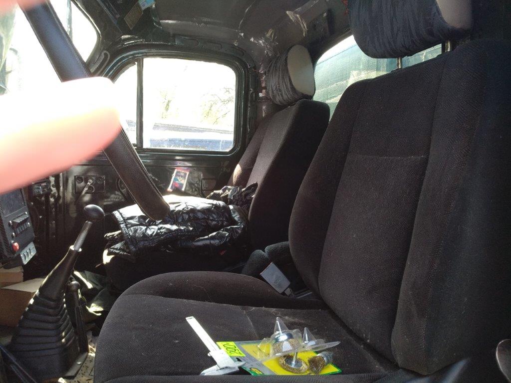

СообщениеДобавлено: 05 май 2018, 16:19
Остальные фотки

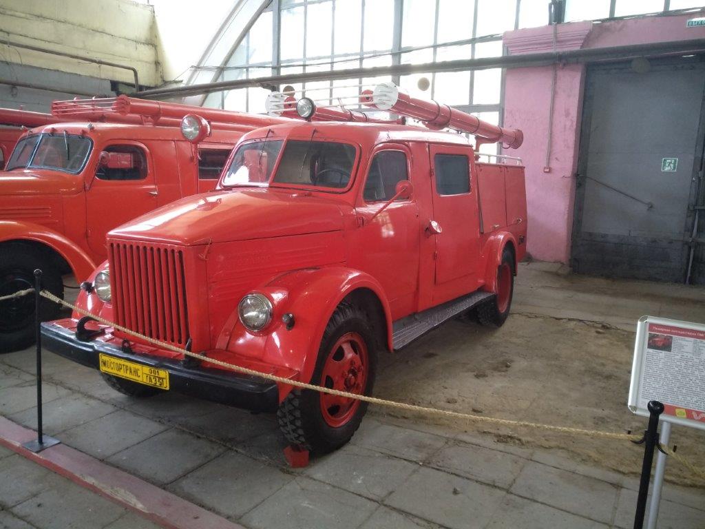

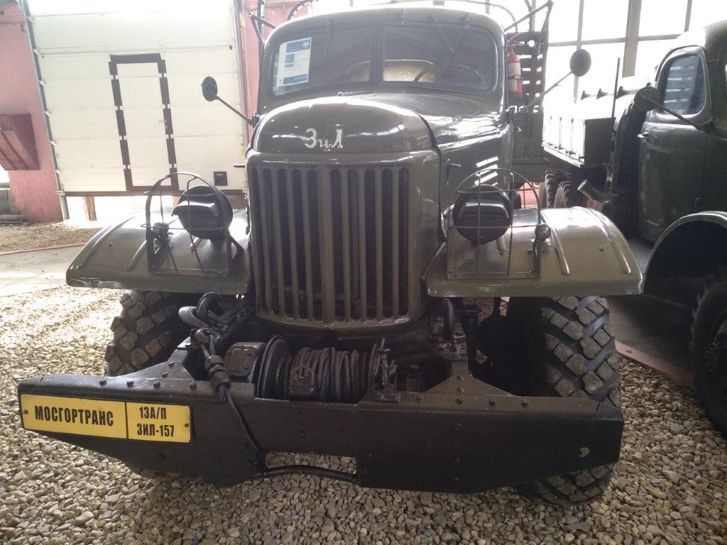

СообщениеДобавлено: 05 май 2018, 16:22

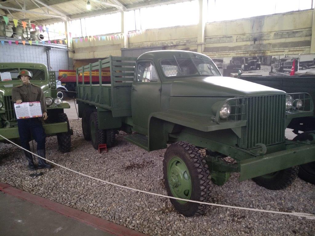

После Леонида заехали в музей на Рогожском валу и сравнили лебедки Леонида и ЗИЛ-157, а также сделали фотки газонов.
Скажу я, что кабина Студебекера и ГАЗ-51/63/93 имеет разный наклон лобового стекла. Кабина Студебекера больше, чем газона (длиннее), поэтому мне слабо верится, что первые газоны шли с кабиной от данного авто. Газону кабина будет великовата, хотя линии изгибов похожи.
Дверь студебекера длиннее, чем газона.
