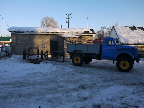

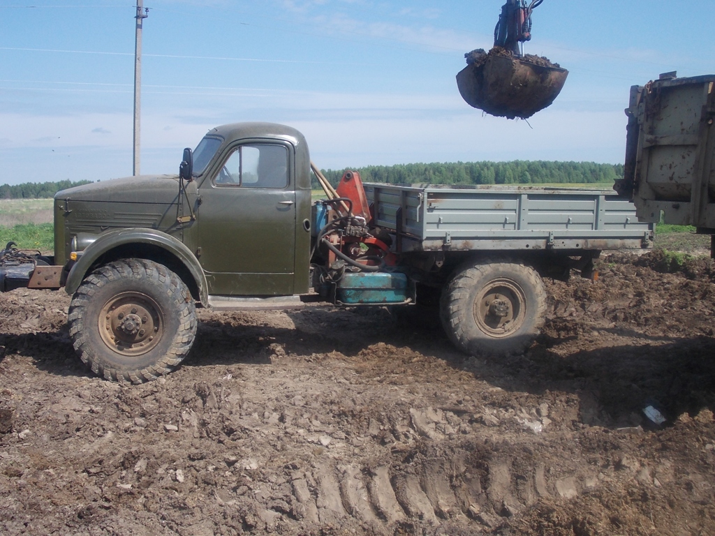

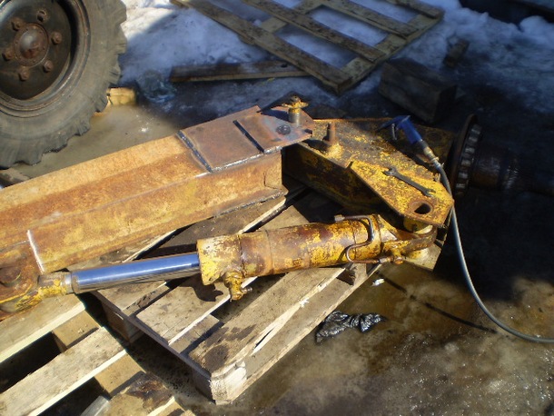

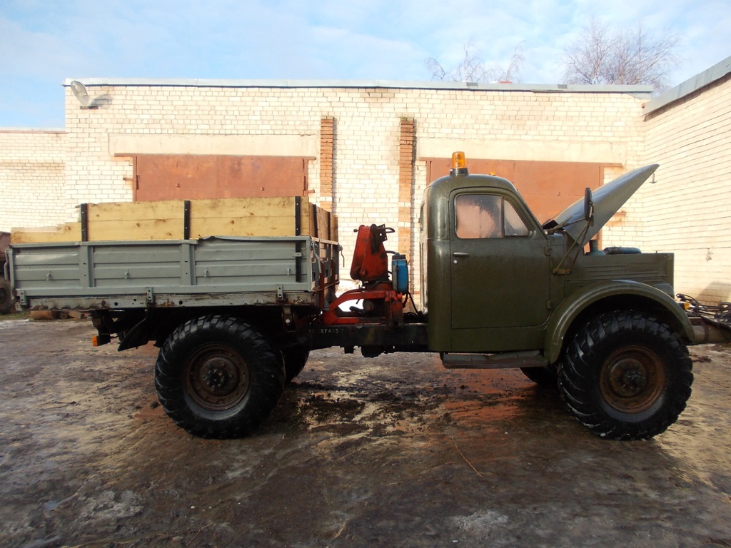

Добрый день коллеги! Хочу разбавить тему несколькими изображениями.( из моего архива).Раз уж я передумал на базе машины делать,то пусть тема будет хоть кому-то полезной.
DSCN40.JPG [ 337.55 KiB | Просмотров: 16923 ]
DSCN033.JPG [ 346.48 KiB | Просмотров: 16923 ]
DSCN29.JPG [ 636.31 KiB | Просмотров: 16923 ]
DSCN28.JPG [ 511.51 KiB | Просмотров: 16923 ]

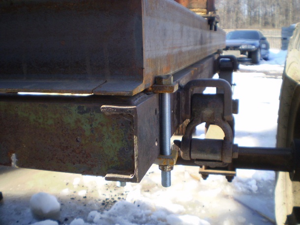

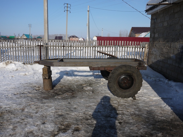

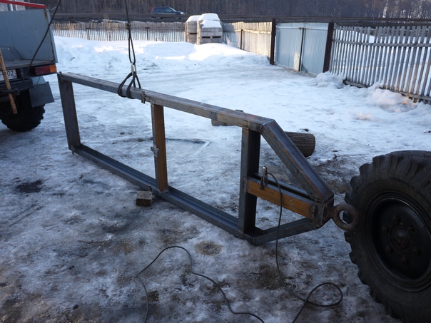

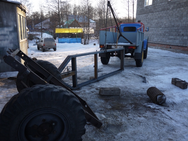

Добрый вечер коллеги! Хочу продолжить начатое. Ранее купленный мной прицеп, показался мне очень слабым и я решил его переделать.Для начала поставил на нее колеса от газ-63.Рама прицепа была сделана из швеллера на 10 и она была вся деформированная.Пришлось делать новую раму.Несколько фоток.
P1020603.JPG [ 168.08 KiB | Просмотров: 16848 ]
P1020602.JPG [ 170.57 KiB | Просмотров: 16848 ]
P1020601.JPG [ 201.19 KiB | Просмотров: 16848 ]
P1020600.JPG [ 196.41 KiB | Просмотров: 16848 ]
P1020599.JPG [ 200.77 KiB | Просмотров: 16848 ]
СообщениеДобавлено: 16 мар 2015, 21:46
Телефон: 89173494990

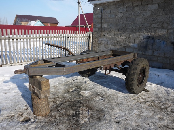

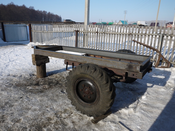

Новую раму делал из швеллера на 14.
P1020585.JPG [ 194.03 KiB | Просмотров: 16848 ]
P1020584.JPG [ 189.02 KiB | Просмотров: 16848 ]
P1020583.JPG [ 208.42 KiB | Просмотров: 16848 ]
P1020582.JPG [ 192.09 KiB | Просмотров: 16848 ]
P1020581.JPG [ 143.13 KiB | Просмотров: 16848 ]

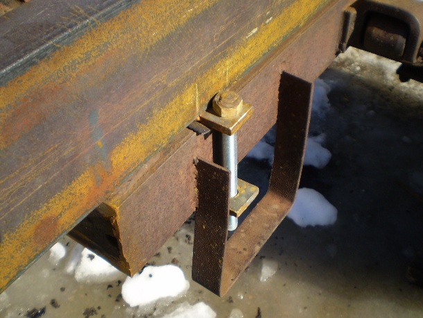

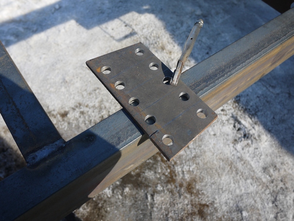

Продолжу.Вырезал пластины, вот они. Женил раму с нижней подвесной рамой.
P1020596.JPG [ 169.38 KiB | Просмотров: 16804 ]
СообщениеДобавлено: 22 апр 2015, 08:27
Вот.
P3170089.JPG [ 114.96 KiB | Просмотров: 16804 ]
P3170086.JPG [ 113.36 KiB | Просмотров: 16804 ]
P3170085.JPG [ 99.94 KiB | Просмотров: 16804 ]

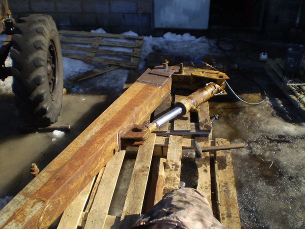

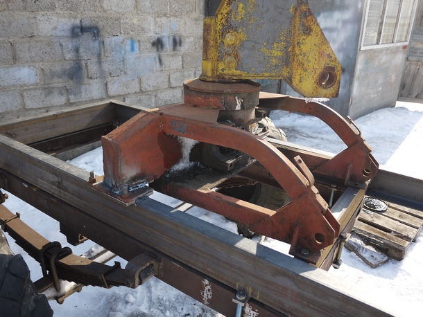

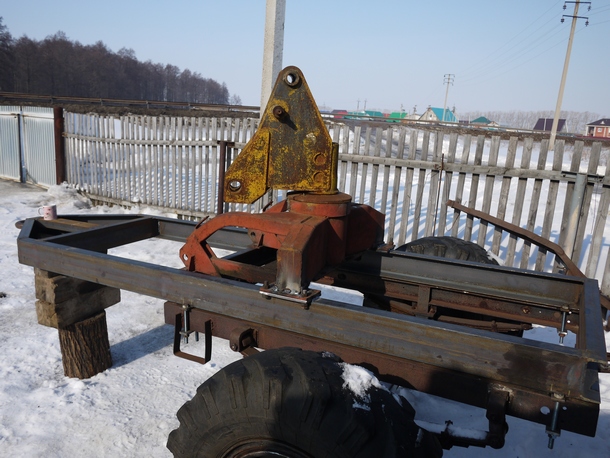

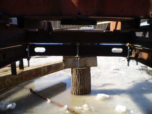

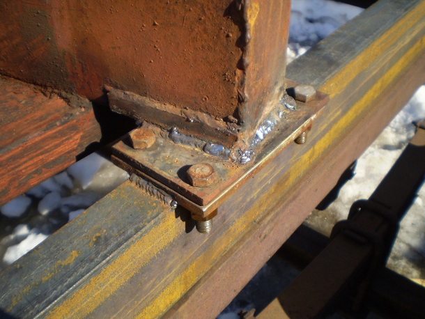

Далее.Сделал такие-же пластины для крепления рамы поворотной колонны и приварил к раме. Прикрепил раму поворотной колонны.
P3170088.JPG [ 113.52 KiB | Просмотров: 16804 ]
P3110050.JPG [ 110.16 KiB | Просмотров: 16804 ]
P1020607.JPG [ 204.74 KiB | Просмотров: 16804 ]
P1020605.JPG [ 191.86 KiB | Просмотров: 16804 ]
P1020604.JPG [ 199.18 KiB | Просмотров: 16804 ]

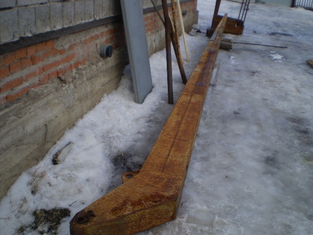

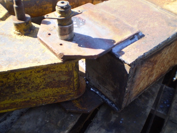

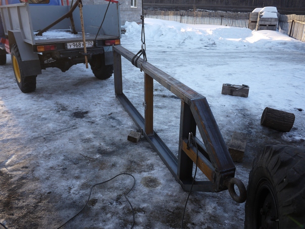

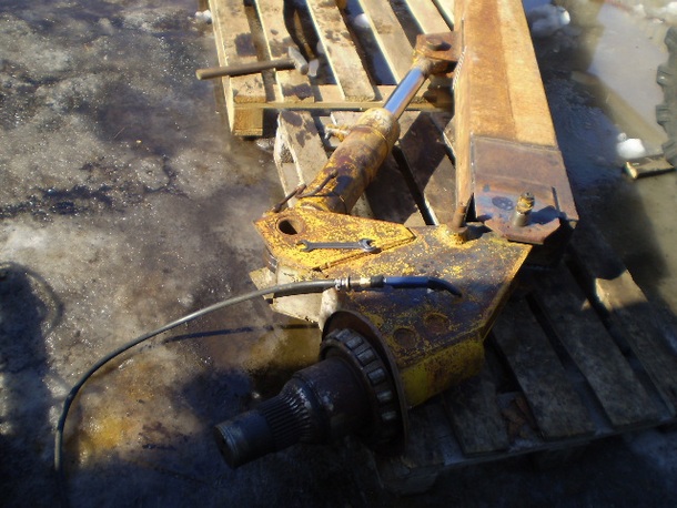

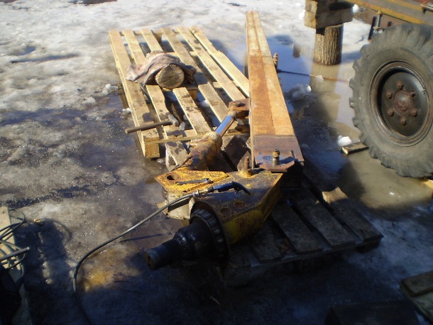

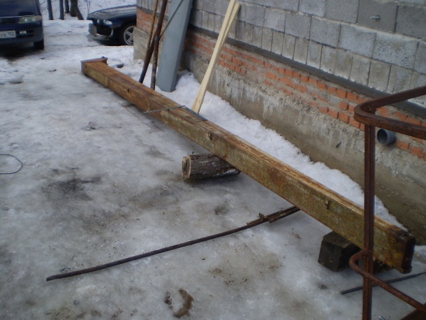

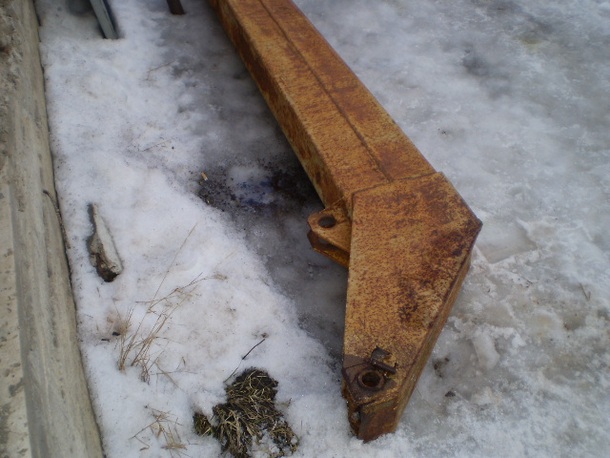

За умеренную цену купил вот такую стрелу.Длина около 5 метров.
P3110043.JPG [ 105.35 KiB | Просмотров: 16804 ]
P3110042.JPG [ 107.28 KiB | Просмотров: 16804 ]
P3110041.JPG [ 110.18 KiB | Просмотров: 16804 ]
P3110040.JPG [ 115.05 KiB | Просмотров: 16804 ]

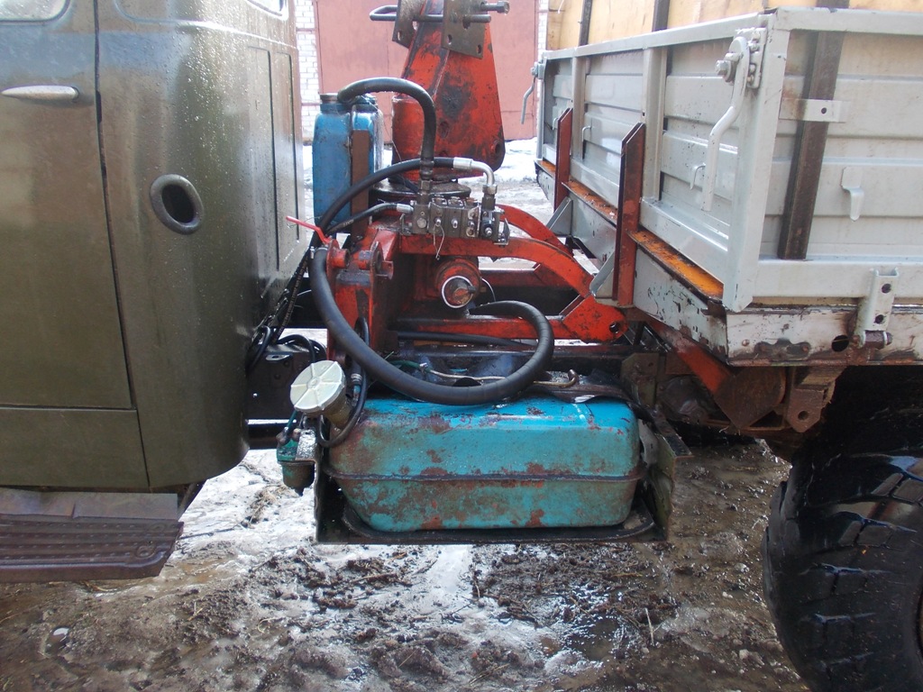

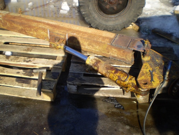

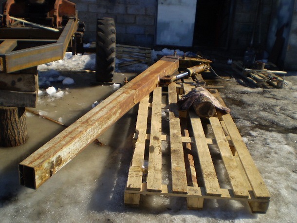

После многочисленных измерений и раздумий решился обрезать стрелу.Соотношение я думаю,правильное выбрал.Далее начал крепить стрелу правда при снятой поворотной колонне.
P3170078.JPG [ 111.57 KiB | Просмотров: 16804 ]
P3170077.JPG [ 115 KiB | Просмотров: 16804 ]
P3170076.JPG [ 116.46 KiB | Просмотров: 16804 ]
P3170075.JPG [ 117.82 KiB | Просмотров: 16804 ]
P3170074.JPG [ 115.1 KiB | Просмотров: 16804 ]

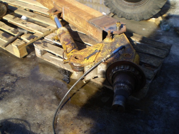

СообщениеДобавлено: 22 апр 2015, 09:21

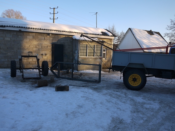

Продолжение.
P3170082.JPG [ 104.85 KiB | Просмотров: 16804 ]
P3170081.JPG [ 118.2 KiB | Просмотров: 16804 ]
P3170080.JPG [ 117.71 KiB | Просмотров: 16804 ]
P3170079.JPG [ 115.91 KiB | Просмотров: 16804 ]
