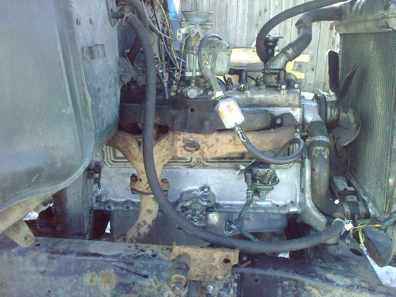

Когда на 52 вкатил передок, пришлось вакуум переносить назад, перед левым пердним кронштейном задней рессоры, есть отверстия в раме. Штатные крепления как раз подошли.

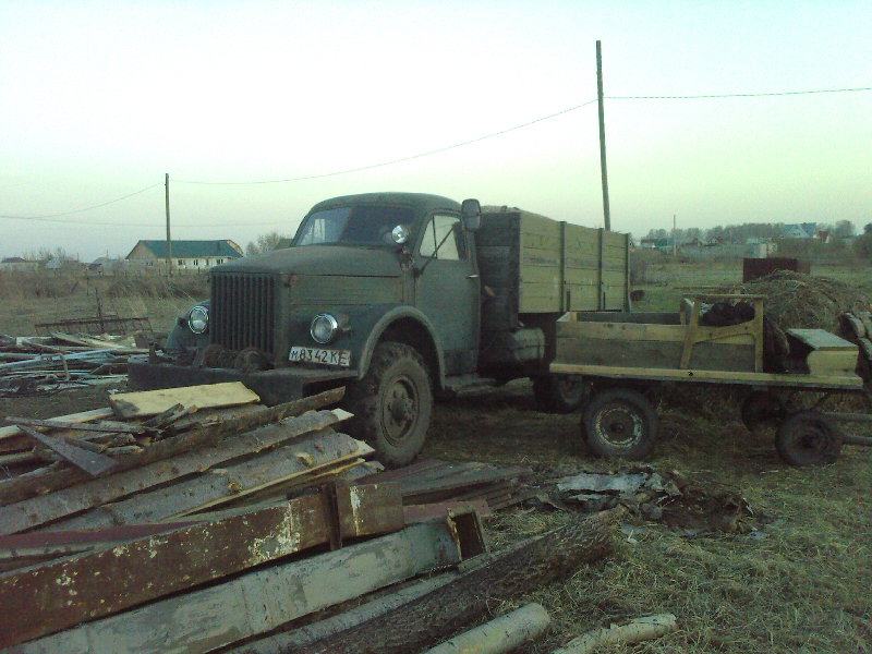

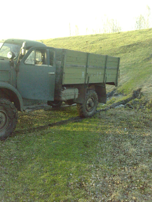

А за передок в гаи что сказали? штатных отверстий нет в раме 63.Времени нет заморачиваться.Машину на ход поставил и уже колымил. Машина очень-очень понравилась, в лесу проблем нет, заросли нипочем! :D Вот только с доками не так гладко идут дела. Недавно предложили зарегистрировать его как 51-й.С передком не хочу расстоваться :( .Дело в том, что машина стоит на учете в другом городе,а хозяин помер.Номер только на двигателе.

Карбюратор потом новый поставил :D . у барыги за 1000 рублей купил,цену ни в какую не хотел сбрасывать, а сам даже не знал с чего он.Недавно двигатель чуть не запорол, хорошо что остановился попить водички.Теч масла была на столько сильной,что расход масла составил 2л на 5км.В этот же вечер была устранена причина.В итоге вылито на землю около 3,5л масла шелл хеликс.
