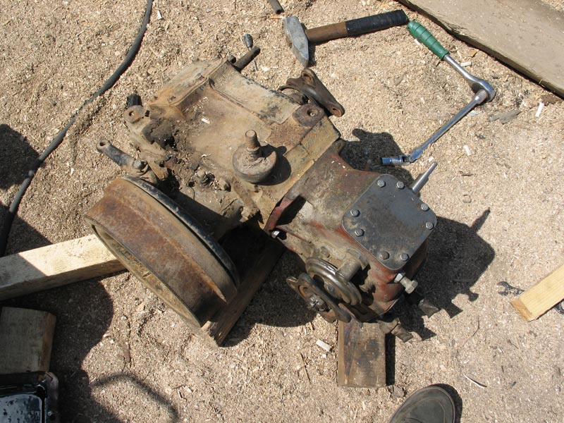

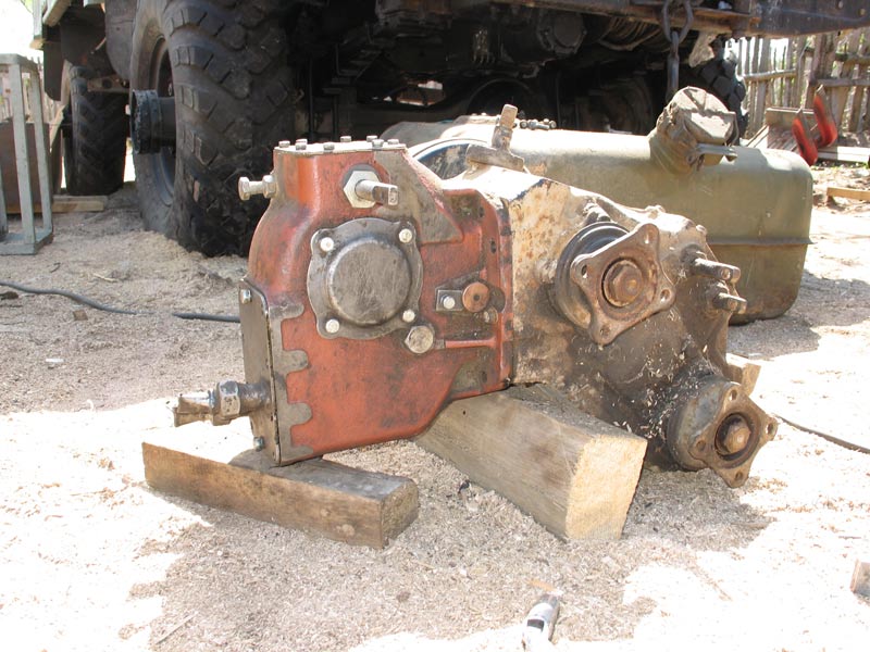

ком-146м
406.jpg [ 97.37 KiB | Просмотров: 13247 ]
407.jpg [ 142.06 KiB | Просмотров: 13247 ]
 Заголовок сообщения: Re: Перестройка моего газона
СообщениеДобавлено: 04 фев 2012, 18:35
Этот ком трудно найти,он используется на спец машинах,которые эксплуатировались в условиях крайнего севера.НО,,,,кто ищет тот всегда найдет!!!
А на пожарках не он стоит?
Взял бы парочку на 66й и на 63й.
