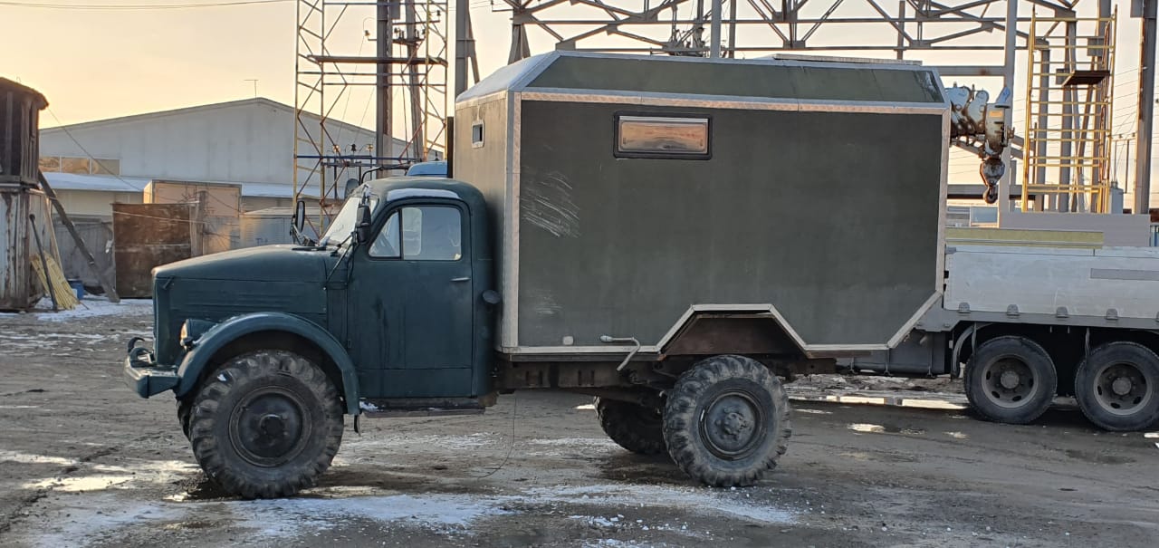

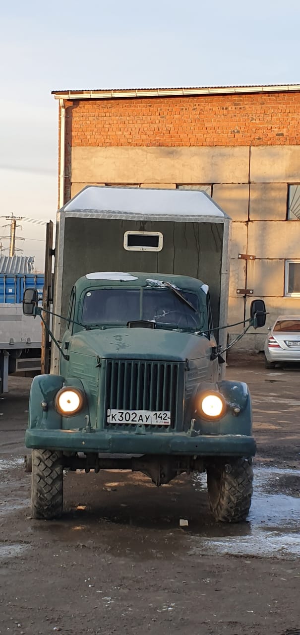

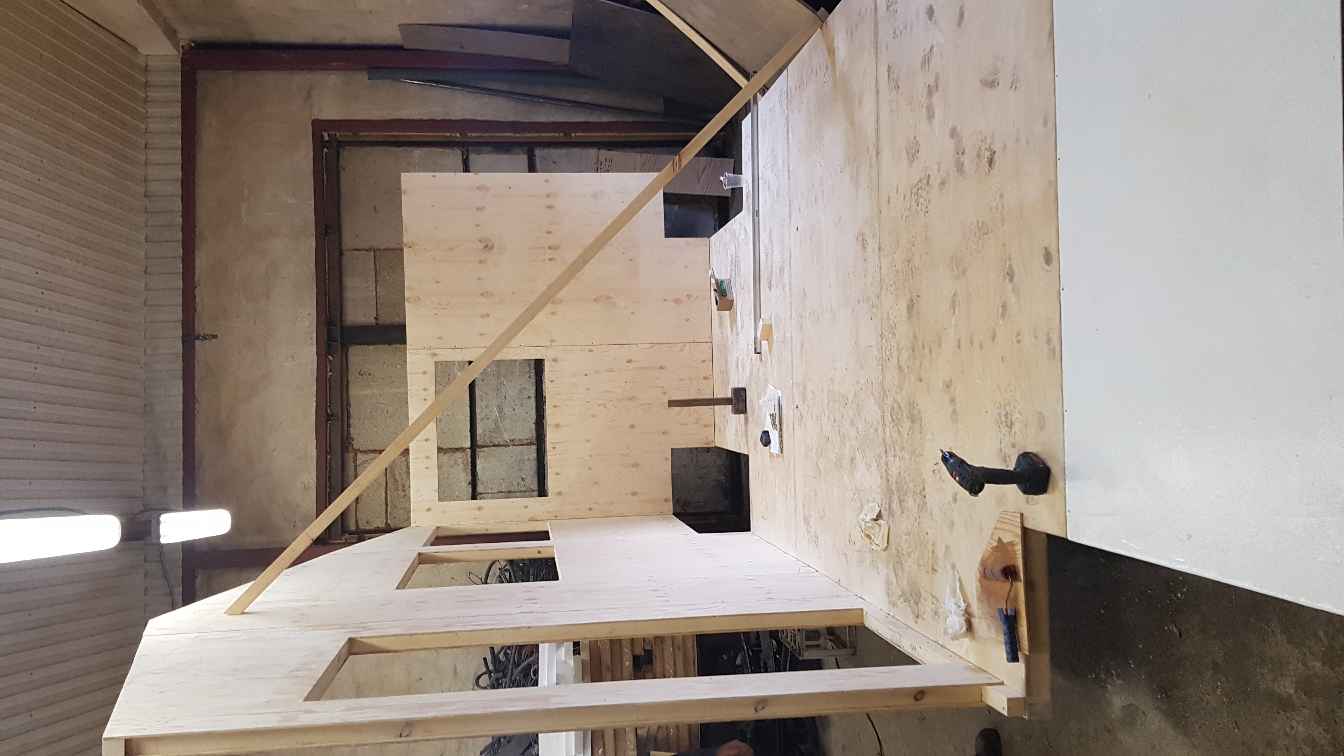

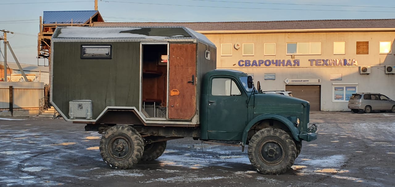

Свежачок от Дмитрия.
Кемпер установлен.
Выглядит органично - не такой широкий, как родной КУНГ и поэтому меньше рисков перевернуть автомобиль.
Также обдумываются к установке задние телескопические амортизаторы.

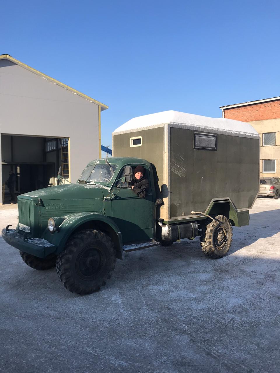

Свежая фотка от Дмитрия.
Машина уже ездит по снегу.

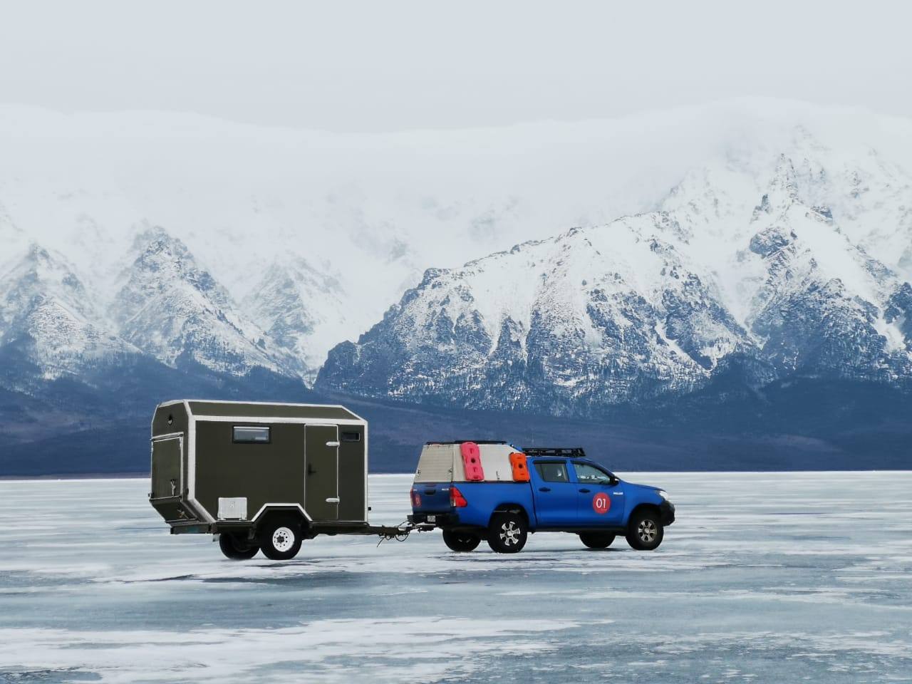

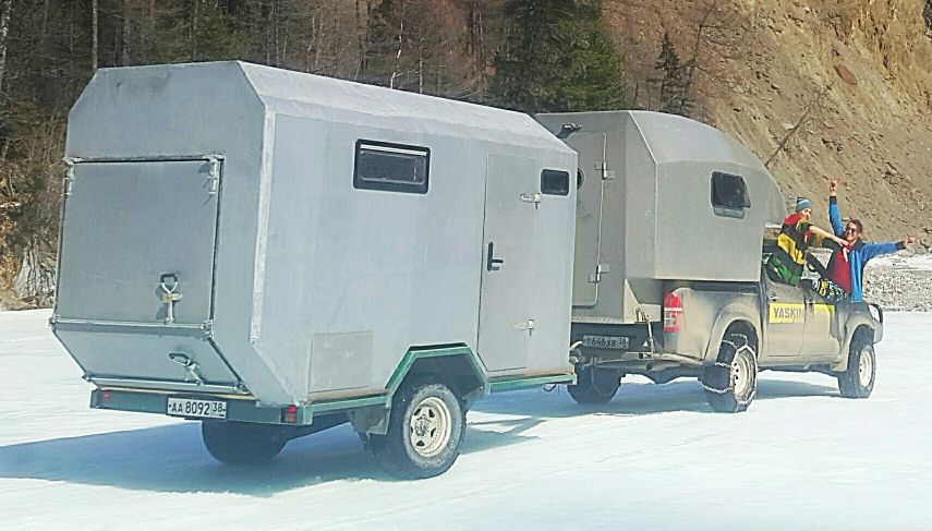

Высота кунга по внутрянке 2050мм толщина утеплителя 30мм высота по наружной части 2150 мм кунг строился специально под мой двухметровый рост ширина кунга 1850 мм длина 3600 вес получился в районе 500 кг . Особенностью данного кунга является то что это независимый жилой модуль который может перевозиться как на базе ГАЗ 63 так и на легковом прицепе

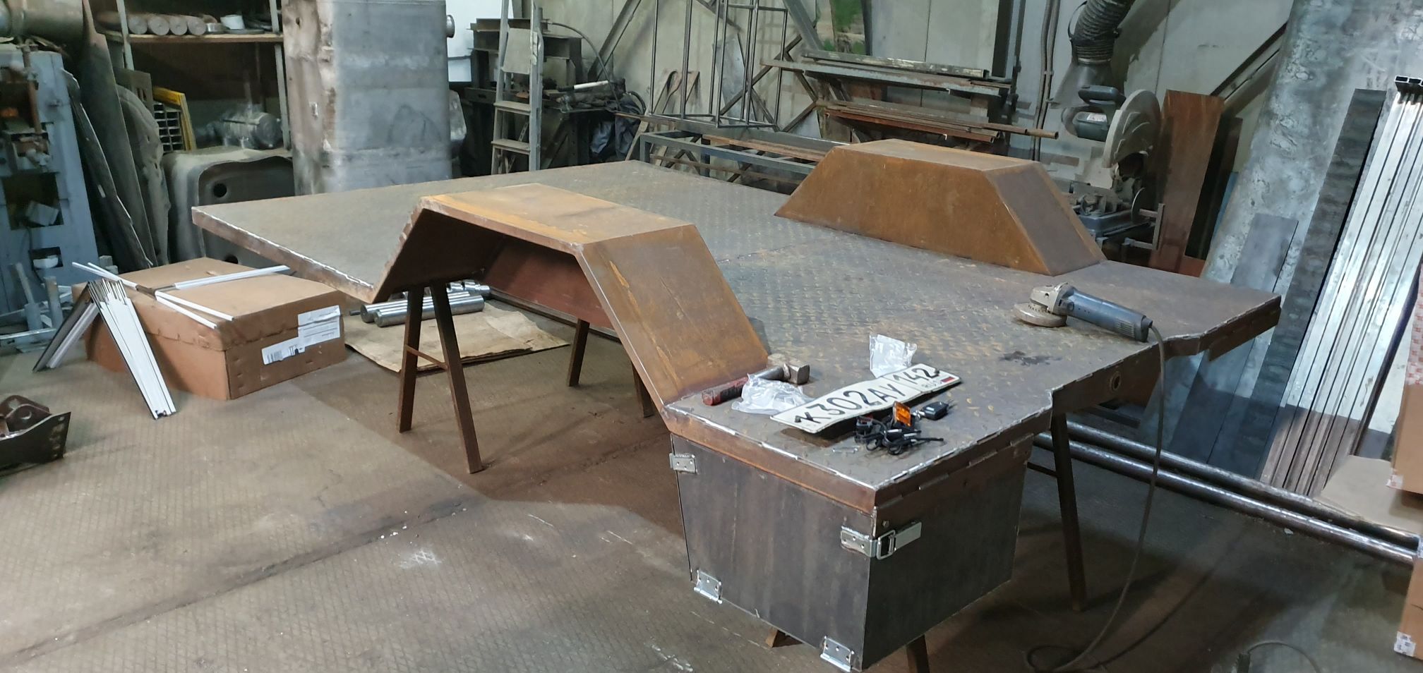

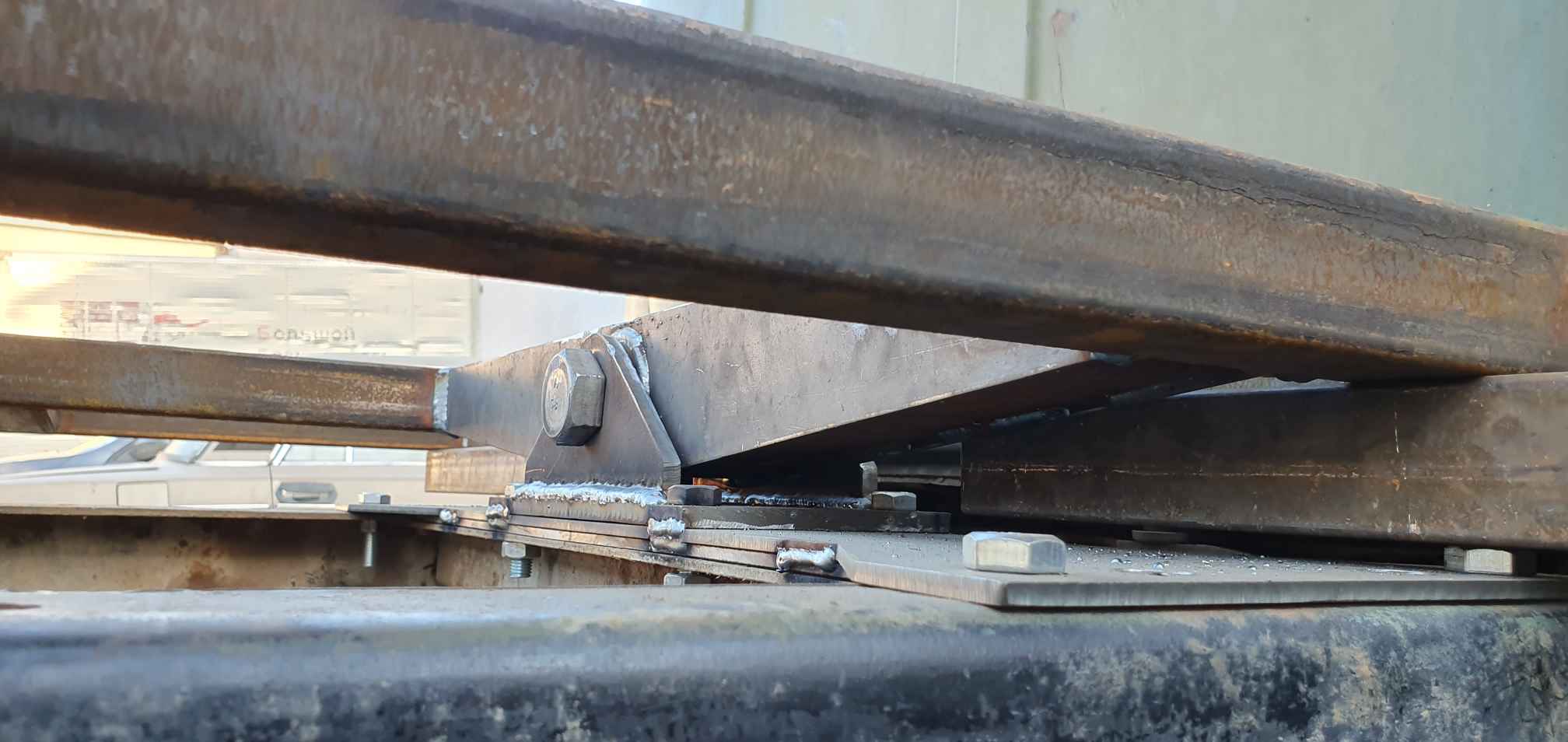

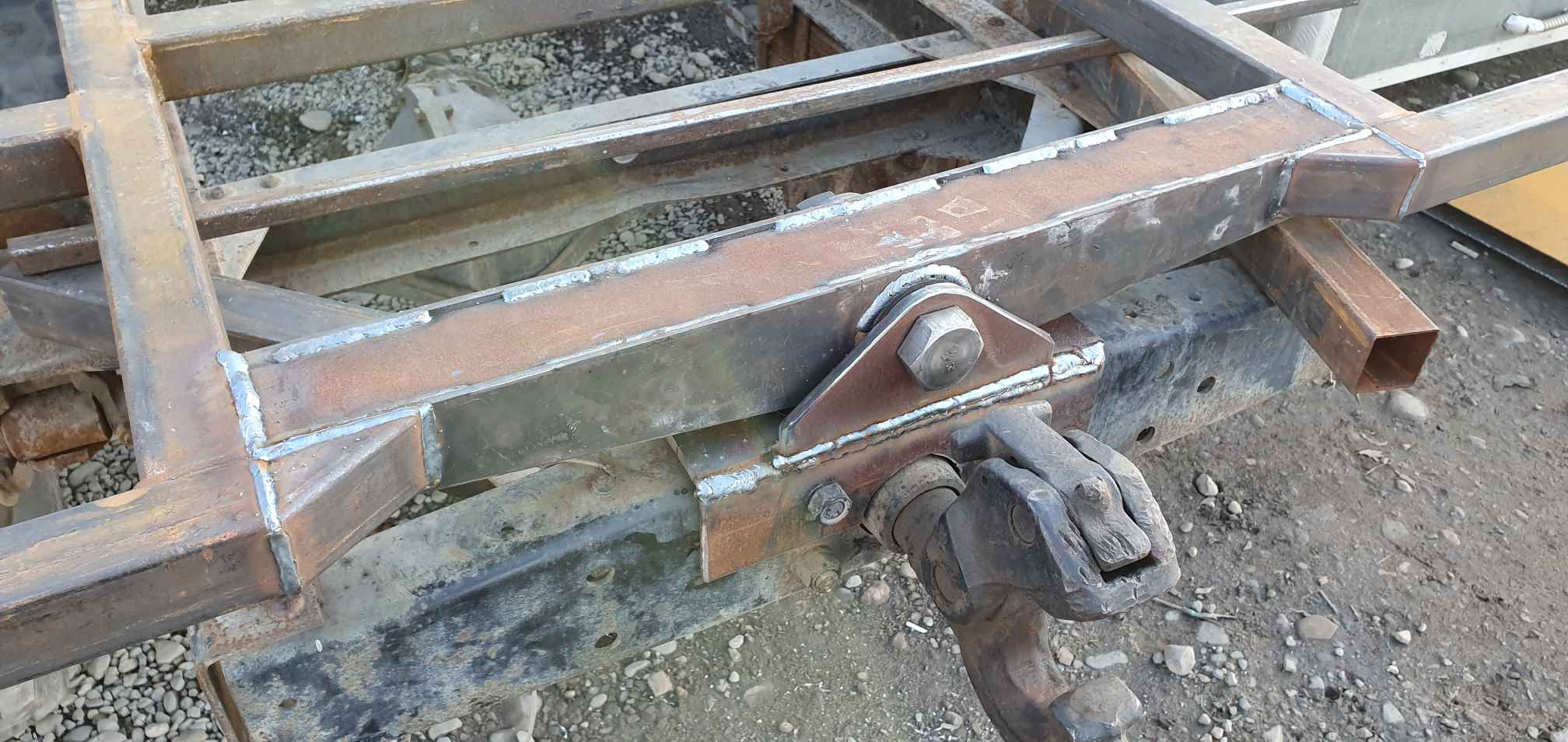

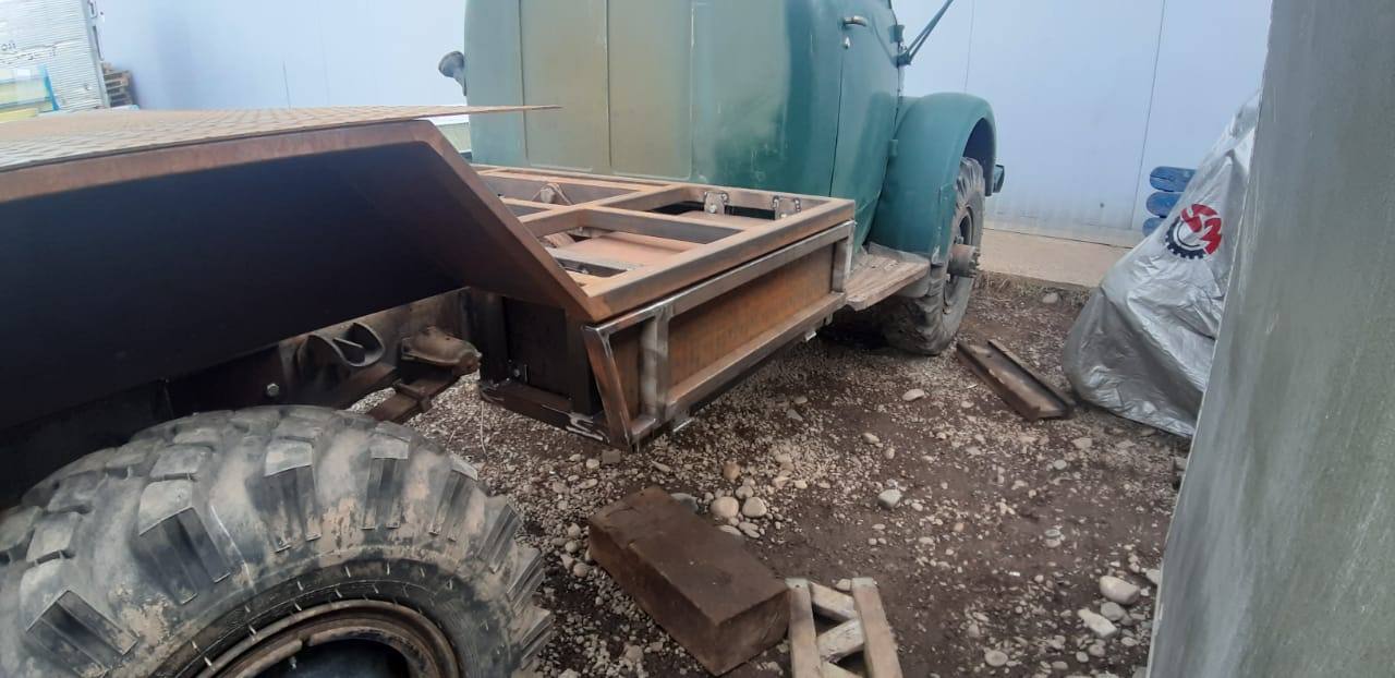

А для того чтобы кунг встал адекватно на ГАЗИКА пришлось снять родной кузов с очень высоким уровнем пола и сконструировать собственную грузовую площадку с максимально заниженным уровнем пола на шарнирных элементах которые будут компенсировать гибкость рамы...

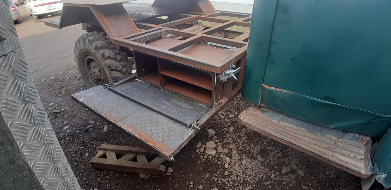

Сразу к новой площадке штатно прикрепили инструментальные ящики

Итого мы имеем обычный бортовой Газ 63 который возит груз в виде кунга)))) при желании легко возвращается в аутентичный вид ))))
