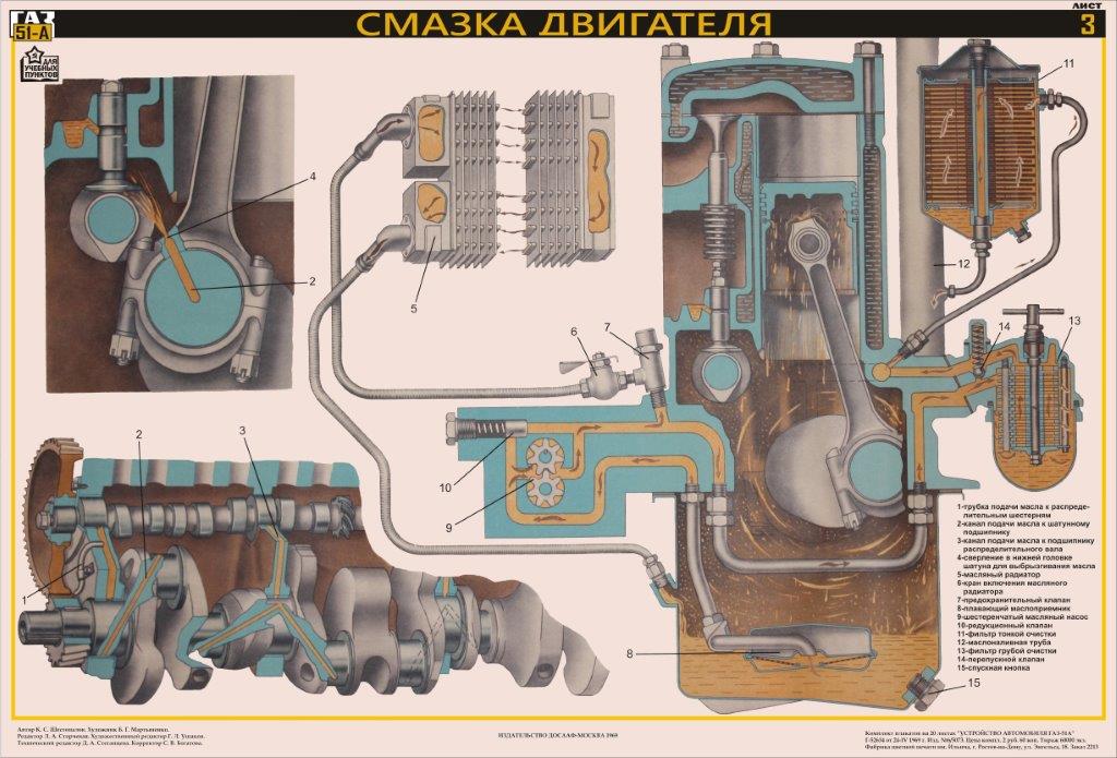

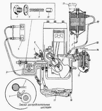

А Предохранительный клапан (позиция № 13 на черно-белом и 14 на цветном), о котором пишет Сергей можно смело глушить/ликвидировать.
Современные фильтры выдерживают высокое давление не разрушаясь. А засориться с нашими пробегами - тоже не засорятся.
Масло скорее умирает по возрасту, нежели фильтр разрушается и теряет пропускную способность.

По редукционнику маслонасоса не смотрел, но гляну примерную настройку. Что касается давления то тут можно установить манометр с 66-го, без всяких электро датчиков, верней будет. Мысли по глушению были, изобразить думаю не проблема.
