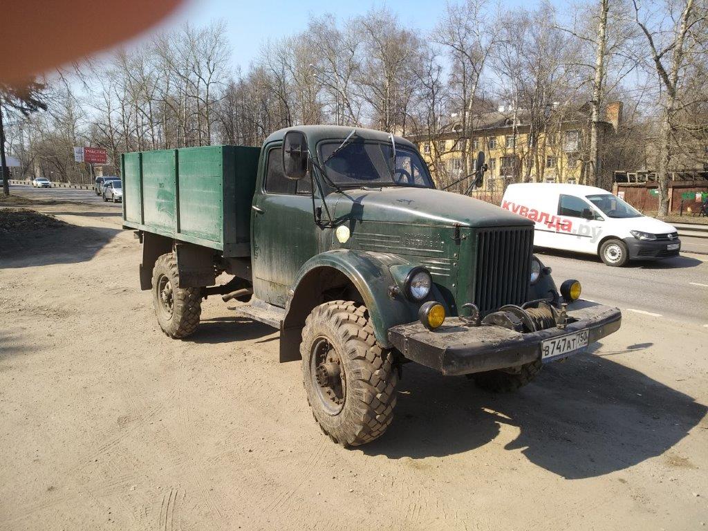

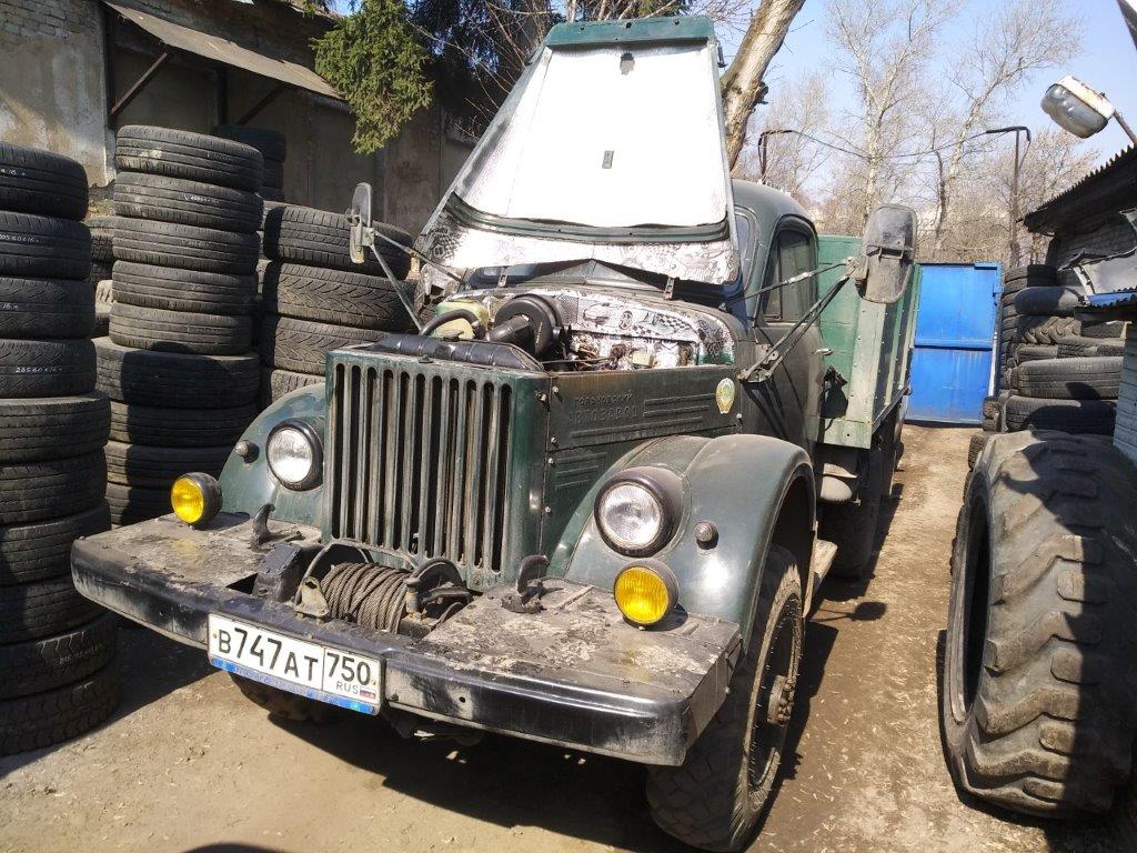

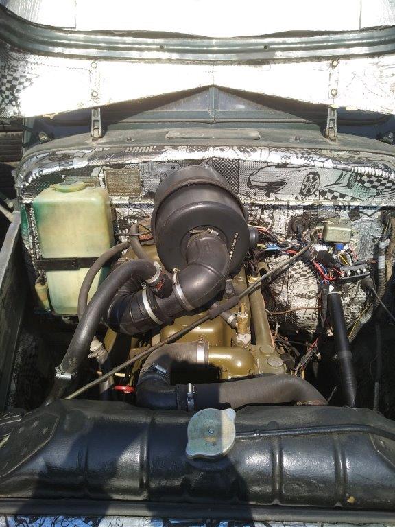

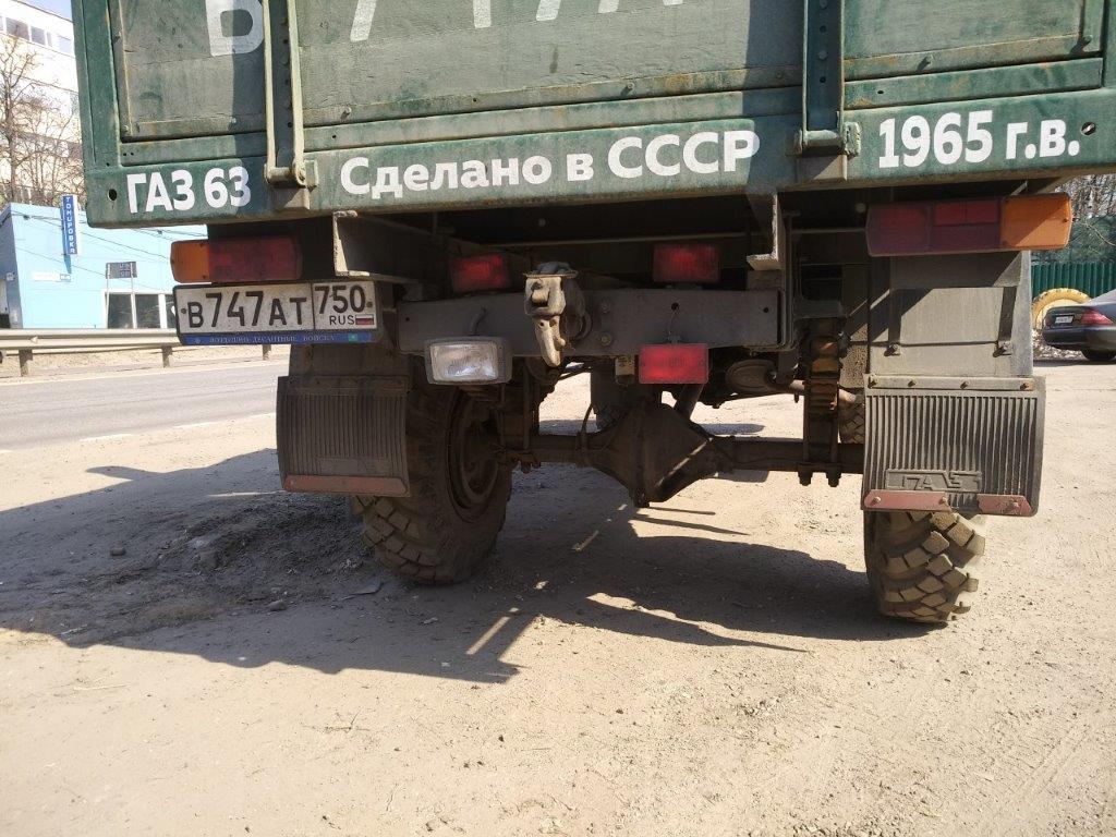

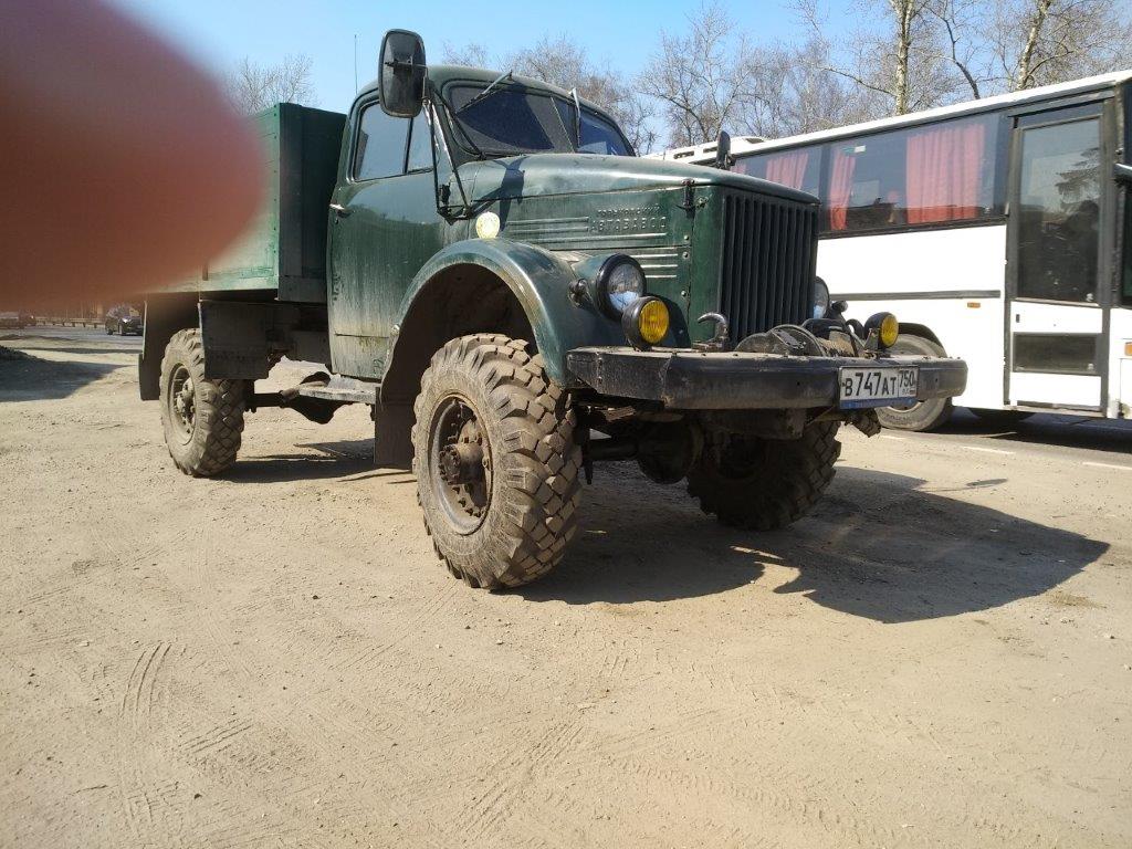

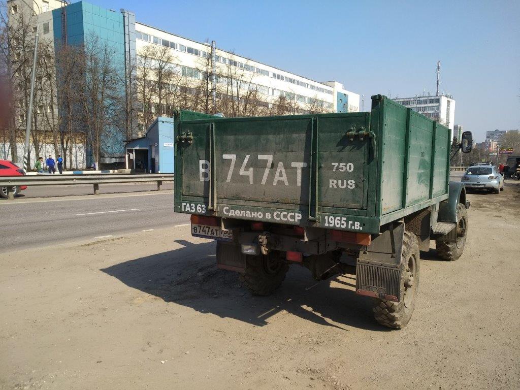

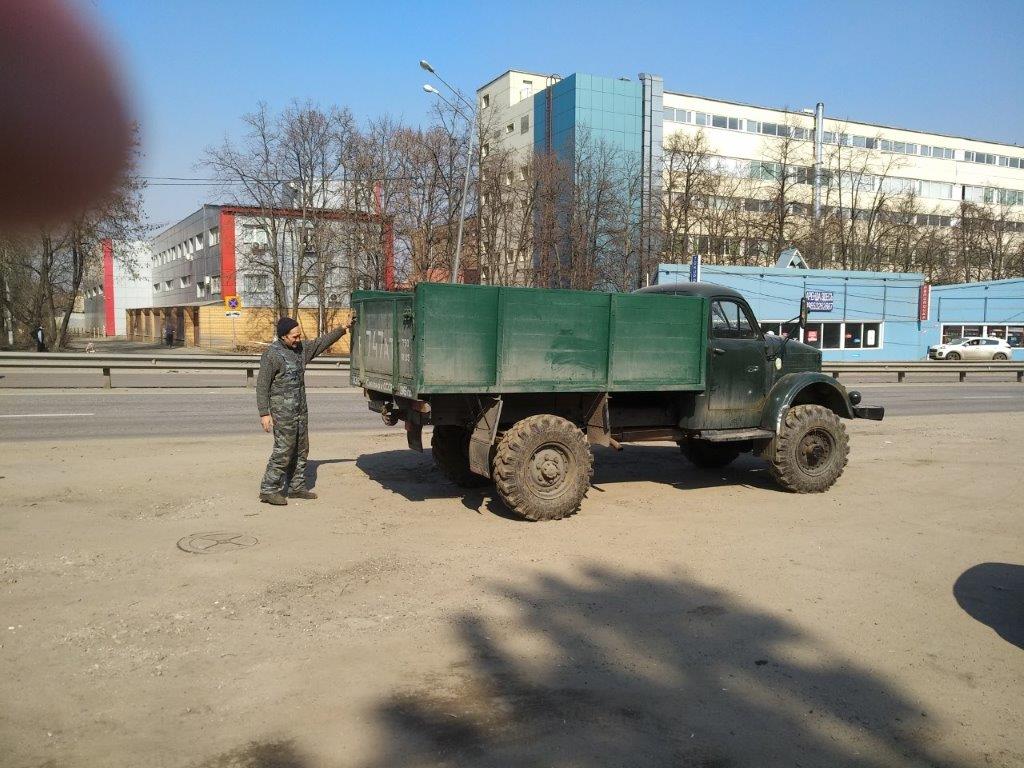

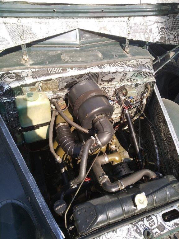

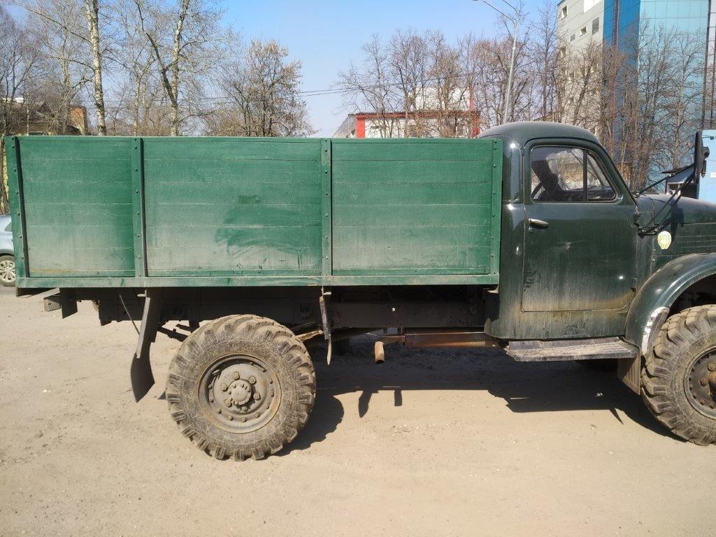

Всем привет.
Сегодня побывал у Леонида в Томилино и поснимал его ГАЗ-63 с om314.
Скажу я вам, мужики, машина сделана прекрасно.
Маленькие кино и несколько фоток выкладываю.
Леонид с удовольствием познакомится лично и покажет свой автомобиль любому желающему.
Звоните напрямую +79067664324.
Serega100, прошу тебя позвонить Леониду, а лучше если сможешь, сразу после звонка приезжай к нему на твоем Газоне.
Он очень хочет его увидеть с мостами от ГАЗ-66, и есть у него вопросы по резине и дискам от телеги, что у тебя стояли.
А теперь фотки
IMG_20180415_135257.jpg [ 139.91 KiB | Просмотров: 13601 ]
IMG_20180415_123152.jpg [ 102.58 KiB | Просмотров: 13601 ]
IMG_20180415_123141.jpg [ 93.55 KiB | Просмотров: 13601 ]
IMG_20180415_123128.jpg [ 107.21 KiB | Просмотров: 13601 ]
IMG_20180415_123112.jpg [ 179.81 KiB | Просмотров: 13601 ]

Еще
IMG_20180415_135339.jpg [ 148.38 KiB | Просмотров: 13601 ]
IMG_20180415_135332.jpg [ 184.16 KiB | Просмотров: 13601 ]
IMG_20180415_135324.jpg [ 149.81 KiB | Просмотров: 13601 ]
IMG_20180415_135317.jpg [ 151.67 KiB | Просмотров: 13601 ]
IMG_20180415_135303.jpg [ 143.19 KiB | Просмотров: 13601 ]

Сергей, привет.
Пока течет тнвд замер неактуален.
