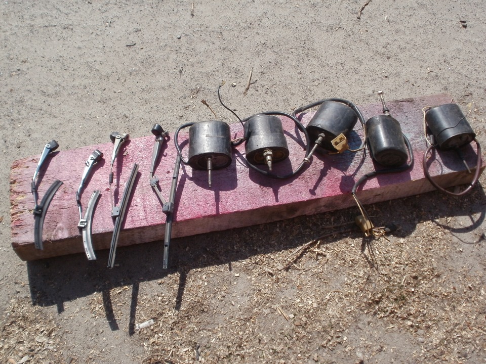

Дворники смотрите яхтенные.
На унимог 404 подходят без переделок. Компактнее чем российские от любой техники и мощные.
А стекла закажите изготовление. Я в Москве за 5000 сделал два стекла триплекс толщиной слоев 3х1х2 мм. Как оригинал.
Заводов стекольных крайне много. Стекло прямое в производстве никаких сложностей не представляет. Качество лучше оригинала на прозрачность, излом, переливы, прочность.

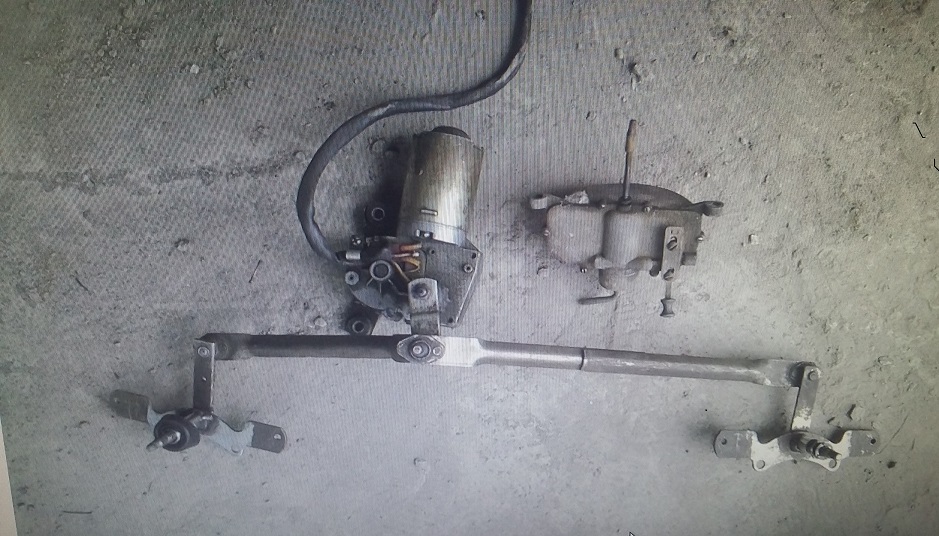

я нашел на драйв 2 переделку, как фото сюда добавить???

Всем привет! На драйв 2 нашел как человек один переделал, фото сюда как закинуть не пойму??

123.jpg [ 204.94 KiB | Просмотров: 10848 ]
вот

И что, мотор посреди кабины стоит?

Aslan 23 rus писал(а):
вот
не знаю как у этого человека все срослось, но у этого редуктора размах слишком большой для нашего стекла. Я разбирал редуктор -глушил отверстие под штифт дышла в приводной шестерни, которое толкает зубчатый полумесяц, куском болта 6-кой(телом) и рассверливал ближе к центру оси новое отверстие 4-кой. Сам штифт(который на дышле) диаметром 6.5мм он сидит на шлицах дышла, я выбивал и обтачивал на наждаке примерно до 4-х мм, чтобы он свободно проворачивался в отверстии шестерни(тупо вставил в дрель этот штифт и на рабочих наждаке и дрели обточил- получилось как на токарном). Потом собрал все это хозяйство как и должно быть. При всех этих манипуляциях все равно размах рычага щеткодержателя остался великоват, пришлось гнуть рычаг в двух местах, в правую сторону и вниз делать загиб. Получилось, что щетка встала почти параллельно перемычки лобового стекла. Щетку брал, не знаю отчего, на 32см. и укорачивал(выкидывал лишние подвижные части). Щетка получилась, где то на 1см. длиннее родной. Ну вот так как-то.
