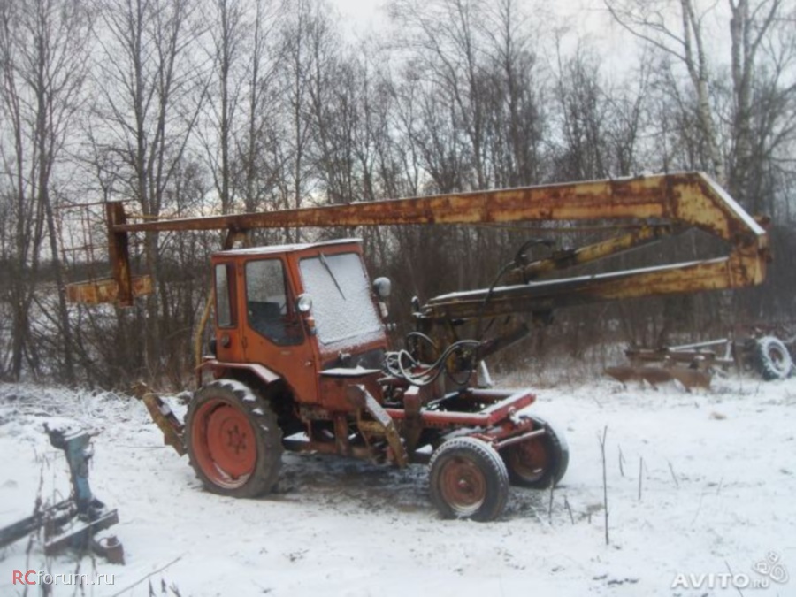

СообщениеДобавлено: 25 апр 2015, 10:57
Приветствуем вас Игорь! На счет веса пока не смогу ответить все зависит от веса прицепа и от, как ты сам сказал, боковых опор (аутригеров). Аутригеры уже сделал но все по порядку. Пока остановилась работа ===погода не позволяет==дожди идут не останавливаясь.Стрелу рассчитал так,что-бы поворотом можно было погрузить на машину не отцепляя прицеп.Дальше посмотрим как себя поведет.На данный момент не могу найти гидроцилиндры подходящего параметра.А пластины Игорь ,они свои-же с этой-же стрелы.Я их не сам делал. Вот фото этой установки.

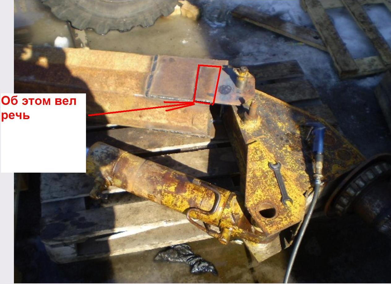

СообщениеДобавлено: 25 апр 2015, 11:10
Альберт, добрый день.
Может я не очень понятно спросил про ось подъема стрелы.
Переспрошу еще раз на всякий пожарный :)
На фото я нарисовал площадь сварного шва и размер пластины, которая вызывает озабоченность.
Стрела сама тяжелая, да еще будет нагрузка и мне кажется такой пластины не будет достаточно.
Безымянный.JPG [ 130.34 KiB | Просмотров: 29281 ]

СообщениеДобавлено: 26 апр 2015, 22:42
Игорь я понял вас. Это пластина и была заварена именно на такую-же площадь контакта,на какую я и заварил.Ни миллиметром больше,ни миллиметром меньше,ровно по той линии сварного шва по которой я ее и (как-бы правильно сказать или написать, ну в общем разваривал) я думаю вы поняли.А еще, она была заварена прямо на стрелу без никакой заплатки.А я все таки решил еще сделать дополнительную заплатку из 5 мм металла хоть как-то разгрузить нагрузку на эту пластину.Вот как-то так.
