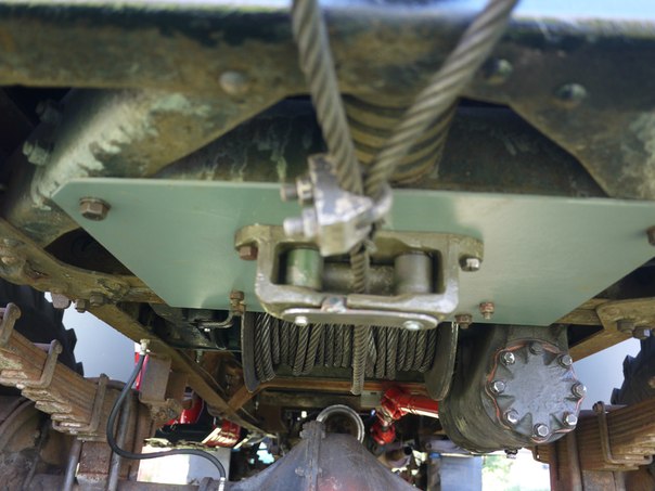

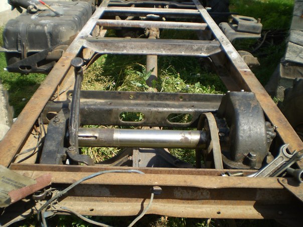

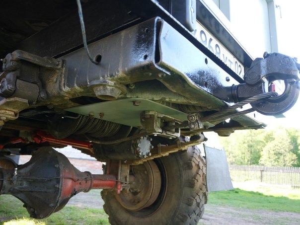

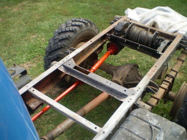

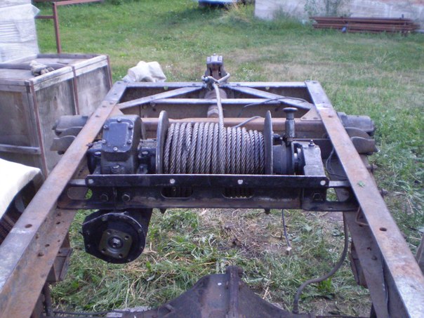

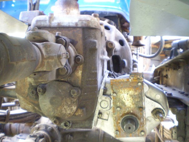

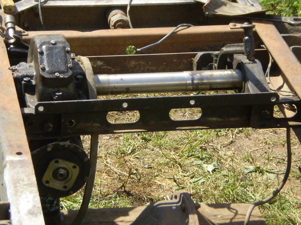

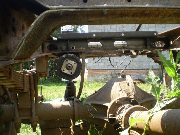

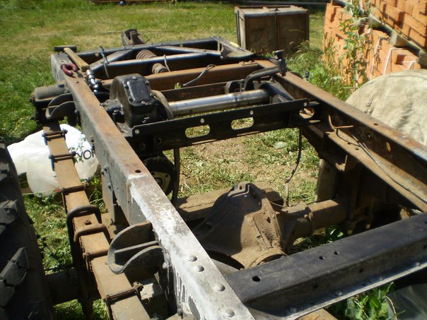

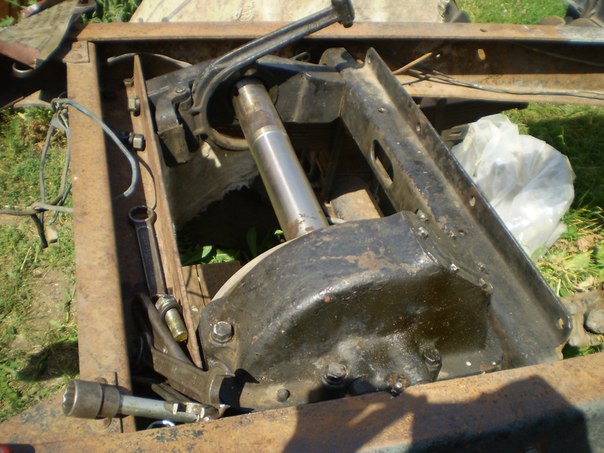

Особых трудностей для установки лебедки не потребовалось.Хочу выложить несколько фотографий для наглядности.Если у кого-то возникнут вопросы,спрашивайте ==отвечу.А полный регламент работ по восстановлению смотрите на форуме==тема=наши машинки=Газончик-63-02RUS/
Pt_T1enUJck.jpg [ 86.51 KiB | Просмотров: 26981 ]
kbPZKWg2-v0.jpg [ 81.6 KiB | Просмотров: 26981 ]
DvuCiyZ7vxg.jpg [ 81.28 KiB | Просмотров: 26981 ]
6q2e8ERNbvQ.jpg [ 75.75 KiB | Просмотров: 26981 ]
СообщениеДобавлено: 29 авг 2012, 22:02
Прошу прощения что фото,не по порядку.
8QiDF_1MDJo.jpg [ 124.87 KiB | Просмотров: 26980 ]
zSi5xeBPjrk.jpg [ 80.73 KiB | Просмотров: 26980 ]
x0bs37C2uvE.jpg [ 87.9 KiB | Просмотров: 26980 ]
Q-PAXUWnM4U.jpg [ 72.53 KiB | Просмотров: 26980 ]

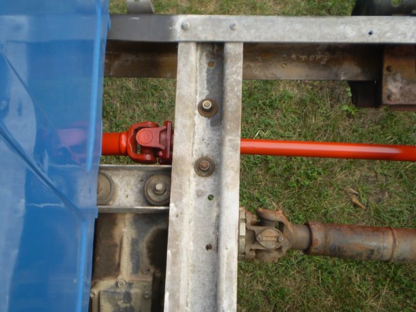

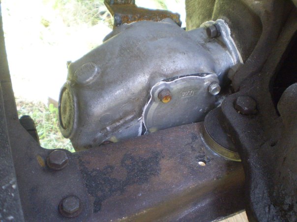

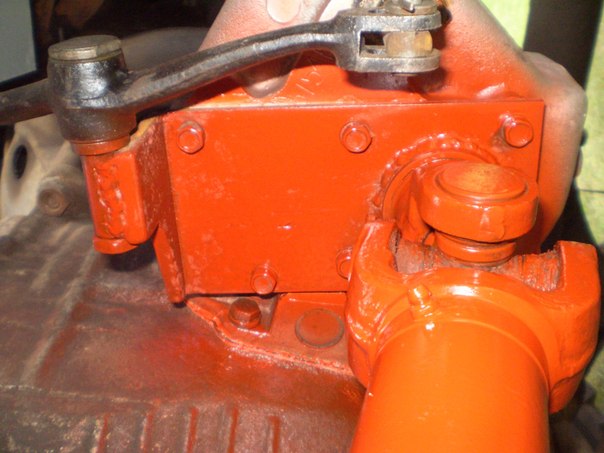

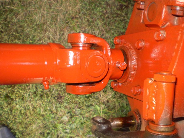

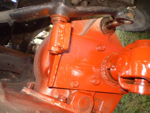

СообщениеДобавлено: 04 сен 2012, 07:46

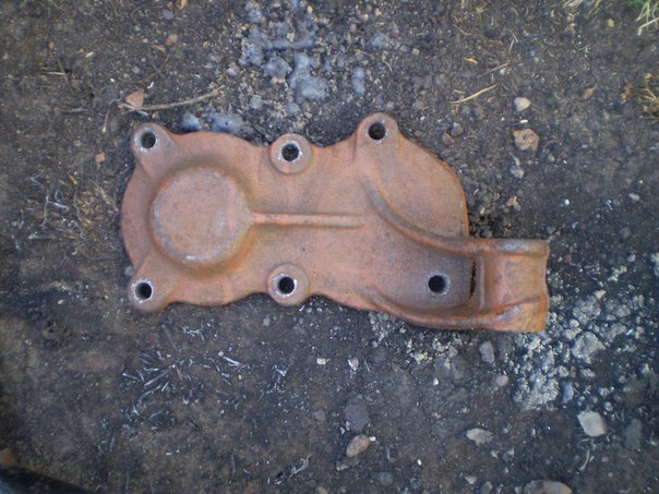

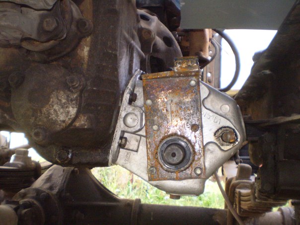

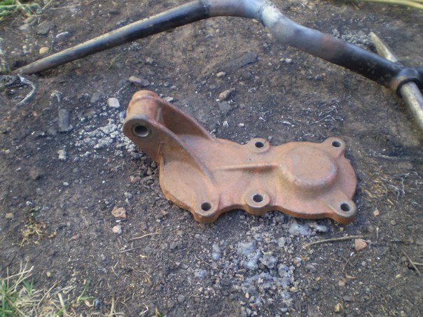

Добрый вечер коллеги.Хочу продолжить.При установке кома,возникли маленькие нюансы.,во первых КОМу мешает траверса двигателя,пришлось некоторые участки спиливать,во вторых вал отбора надо вывести назад,для этого пришлось изготовить новую заднюю крышку,так как своя крышка чугунная,посадка сальника ,была невозможна.(Каким-бы токарям-спецам не обращался,все отказывались.)
-ueaHJix-gc.jpg [ 55.93 KiB | Просмотров: 26928 ]
c7KRVOgtxu8.jpg [ 61.7 KiB | Просмотров: 26928 ]
5D22WOSld-Q.jpg [ 61.82 KiB | Просмотров: 26928 ]
9RYGkV8WvuA.jpg [ 91.85 KiB | Просмотров: 26928 ]
1H9lGs7sqSM.jpg [ 80.14 KiB | Просмотров: 26928 ]
СообщениеДобавлено: 04 сен 2012, 07:50

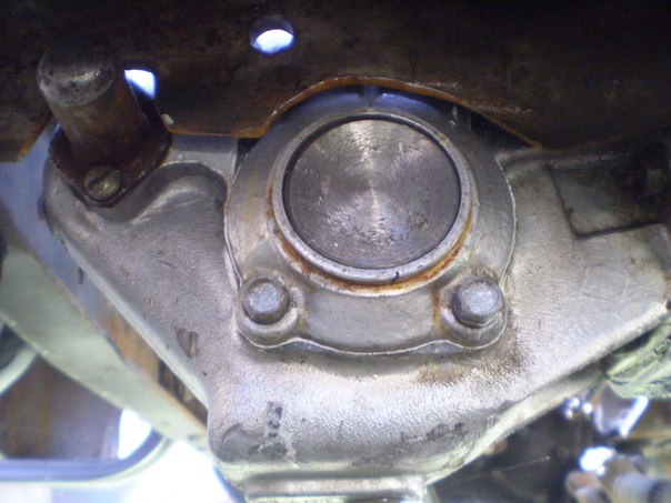

Переднюю крышку пришлось глушить.
ziChF1oT9G4.jpg [ 51.81 KiB | Просмотров: 26928 ]

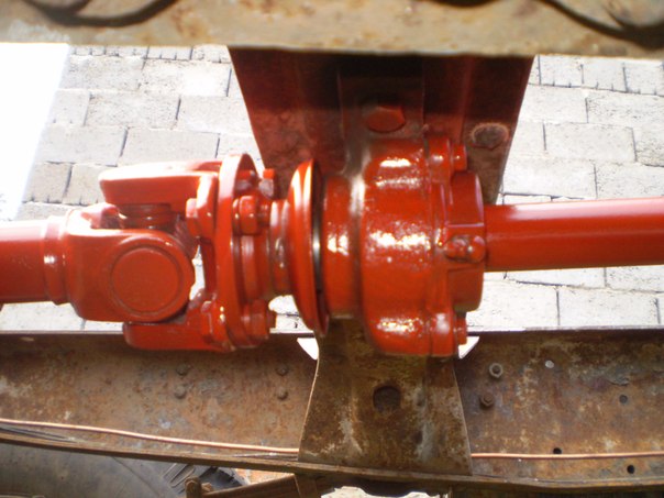

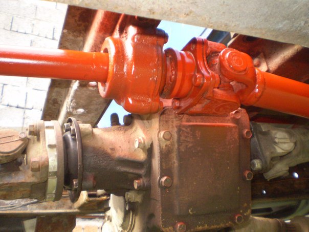

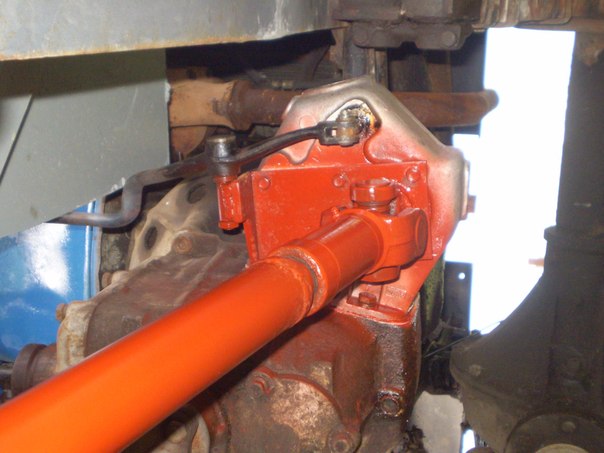

СообщениеДобавлено: 04 сен 2012, 07:53

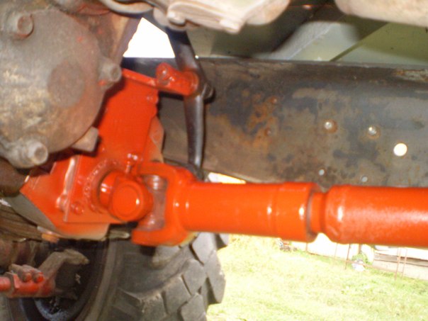

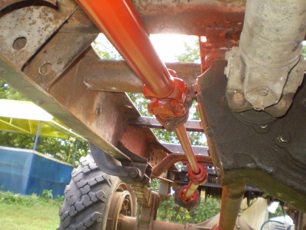

А дальше проще простого.Осталось подключить.
d7Txb_G6Hdg.jpg [ 56.39 KiB | Просмотров: 26928 ]
BA99rNOWRyI.jpg [ 75.23 KiB | Просмотров: 26928 ]
Ahdg2dbPMaQ.jpg [ 70.58 KiB | Просмотров: 26928 ]
79JS51eERTY.jpg [ 73.53 KiB | Просмотров: 26928 ]
8y5rHwUKm4U.jpg [ 60.13 KiB | Просмотров: 26928 ]

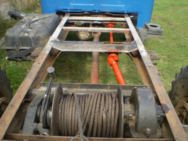

Камазовскую надо было туда ставить, она с тросоукладчиком, а так намотается трос на одну сторону или закусит и лез потом в грязь под него, хотя поменять потом не проблема, формы примерно одинаковы.
СообщениеДобавлено: 20 дек 2012, 20:44
Добрый вечер Герман.Данная установка еще не доделана,требуются небольшие инженерные мысли.

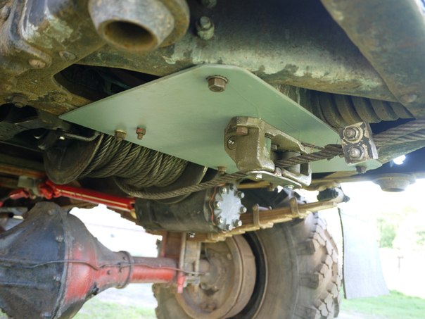

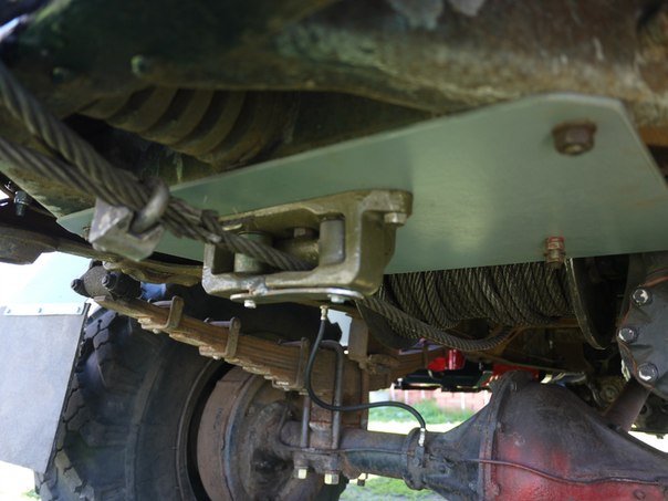

СообщениеДобавлено: 26 май 2013, 20:49

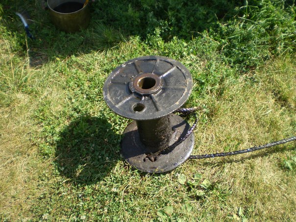

Доработка лебедки.
1 (5).jpg [ 42.03 KiB | Просмотров: 25733 ]
1 (4).jpg [ 50.32 KiB | Просмотров: 25733 ]
1 (3).jpg [ 56.71 KiB | Просмотров: 25733 ]
1 (2).jpg [ 57.53 KiB | Просмотров: 25733 ]
1 (1).jpg [ 63.86 KiB | Просмотров: 25733 ]
