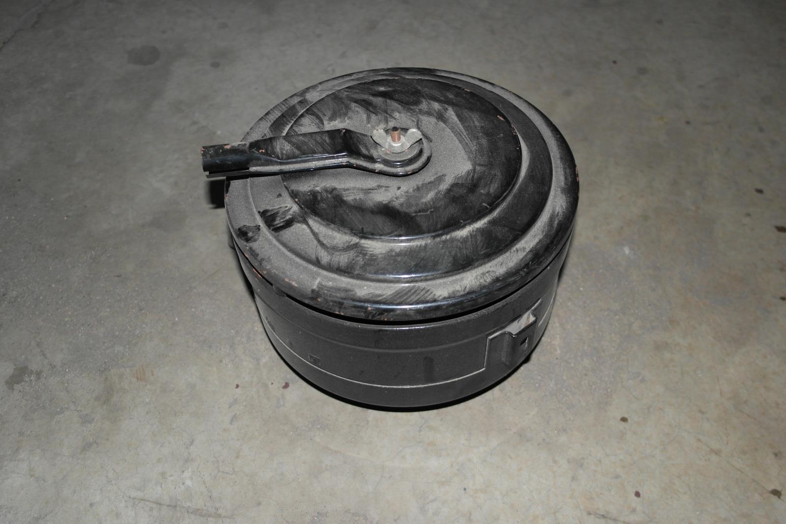

Воздушный фильтр – сетчатый, инерционно-масляный, с двухступенчатой очисткой воздуха и фильтрующим элементом из металлической сетки.

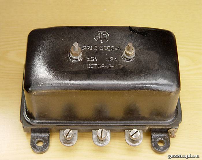

В 1951 году в соответствии с ГОСТ 959-51 «Батареи аккумуляторные свинцовые стартерные для автомобилей и автобусов» аккумуляторная батарея 3-СТ-80 получила наименование 3-СТ-70-ВД.

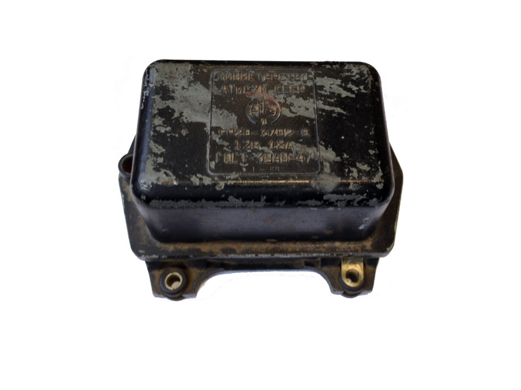

С этого же года сопротивление 1 Ом реле-регулятора РР12-А, включённое между сериесной обмоткой реле обратного тока и ярмом ограничителя тока, присоединялось не к неподвижному контакту реле обратного тока, а к отдельной соединительной клемме.

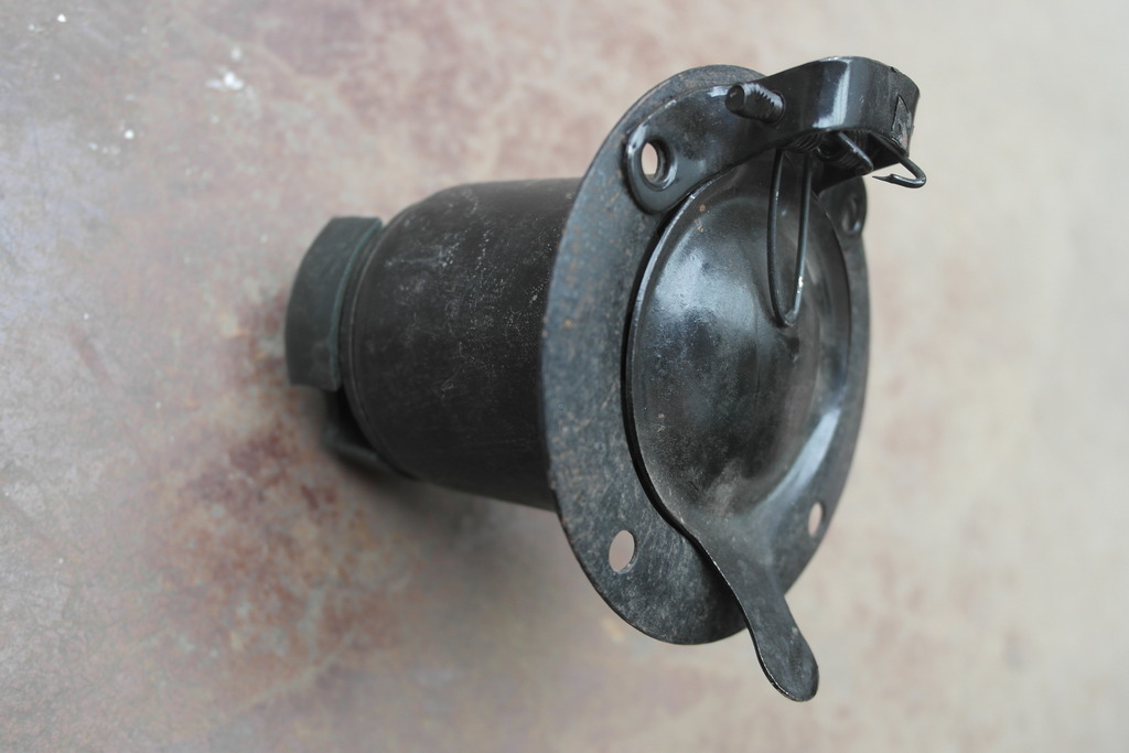

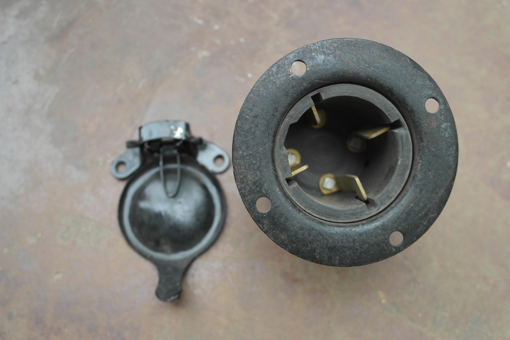

Штепсельная розетка питания прицепа ПС10 монтировалась в отдельном кронштейне на задней поперечине рамы.

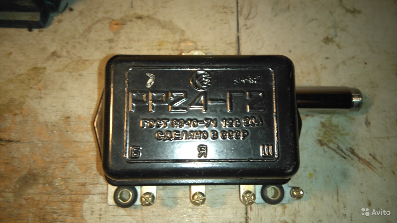

Со второго полугодия началась установка малогабаритного реле-регулятора РР24-Г, впоследствии полностью заменившего прежний РР20. На автомобиль ГАЗ-51СЭ стал монтироваться экранированный реле-регулятор типа РР24-Э.

В 1961 году вместо фильтрующего элемента из металлической сетки, использовавшегося в воздушном фильтре, стал применяться элемент из капроновой щетины.

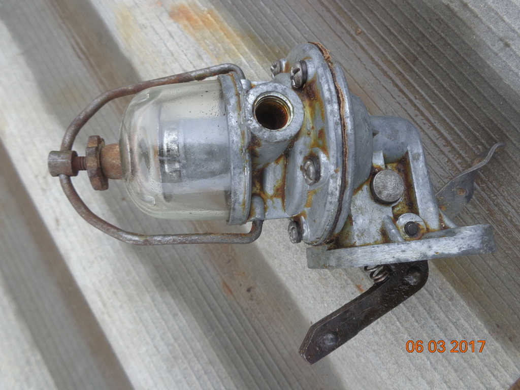

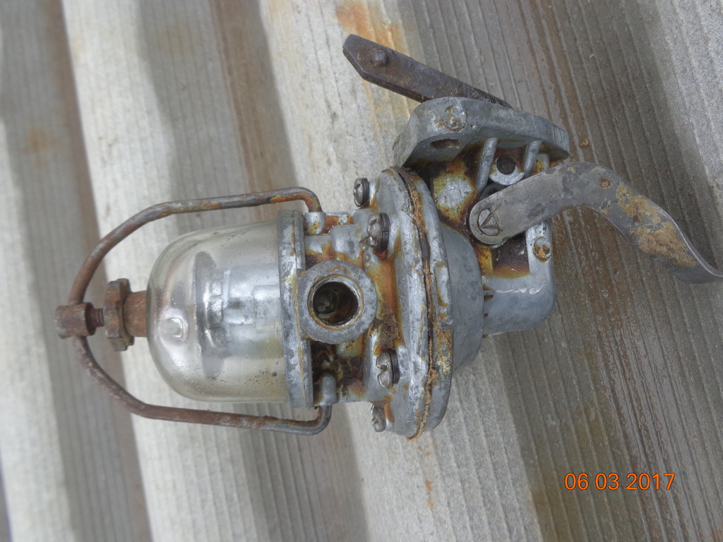

В середине 1960-х гг. введён топливный насос повышенной производительности типа Б9-Г с двумя впускными и одним выпускным клапанами.

Штепсельная розетка ПС 10
TB2J4nrcVXXXXbpXpXXXXXXXXXX_!!1858942754.jpg [ 108.55 KiB | Просмотров: 24007 ]
TB2R8jpcVXXXXb1XpXXXXXXXXXX_!!1858942754.jpg [ 114.48 KiB | Просмотров: 24007 ]

Воздушный фильтр раннего типа.
TB2.U4RbVXXXXb9XpXXXXXXXXXX_!!1858942754.jpg [ 152.68 KiB | Просмотров: 24007 ]

РР-12, РР-20, РР-24-г2 все применялись в разные периоды
50_electrics_01.jpg [ 48.65 KiB | Просмотров: 23997 ]
RR-20_regulator.jpg [ 130.93 KiB | Просмотров: 23997 ]
3128772250.jpg [ 225.1 KiB | Просмотров: 23997 ]

Ранний бензонасос
DSC02394.JPG [ 394.48 KiB | Просмотров: 23970 ]
DSC02395.JPG [ 422.93 KiB | Просмотров: 23970 ]
