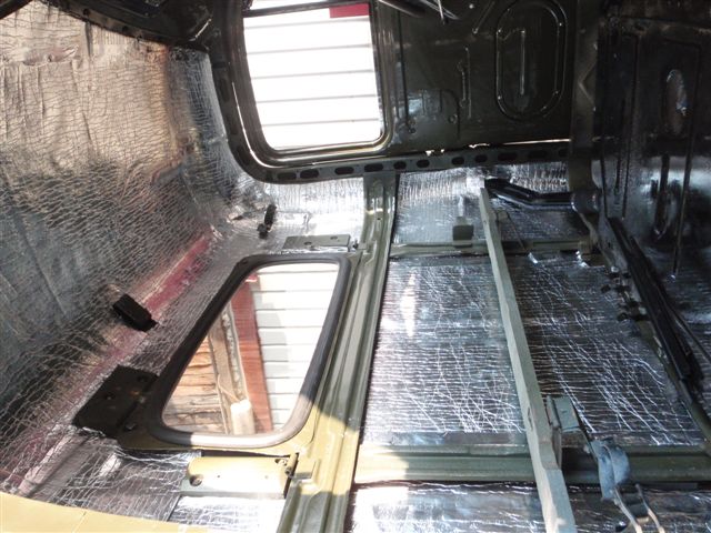

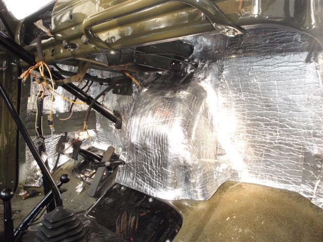

клеим термошумо изоляцию внутри кабины.
Позже я Вам покажу фото обшивки кабины.

СообщениеДобавлено: 28 мар 2012, 21:08
Стаж с: 02 апр 2011, 21:24
Сообщений: 156
Имя: сергей
Автомобиль: газ 63
чем клеим?
СообщениеДобавлено: 29 мар 2012, 11:07
Стаж с: 30 янв 2012, 14:01
Сообщений: 24
Имя: Роберт
Автомобиль: Газ 63
Отрезаем кусок шумоизоляции на которой уже нанесен слой клея и Руками прижимаем.
СообщениеДобавлено: 29 мар 2012, 11:59
Сообщений: 156
Имя: сергей
Автомобиль: газ 63
каким клеем клеим?
СообщениеДобавлено: 29 мар 2012, 13:06
сергей с писал(а):
чем клеим?
СообщениеДобавлено: 29 мар 2012, 13:55
Сообщений: 24
Имя: Роберт
Автомобиль: Газ 63
на шумоизоляции заводом производителем нанесен клей.
срываешь пленку и клей куда хочешь как на любой наклейке только тут прочный клей.

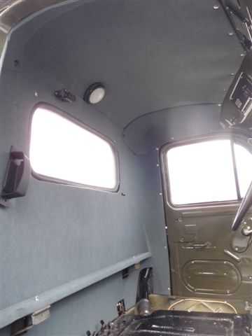

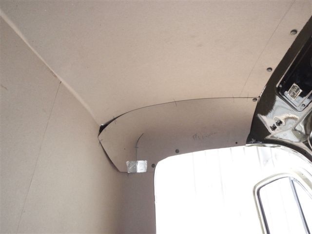

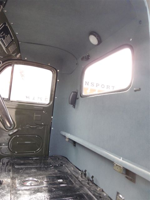

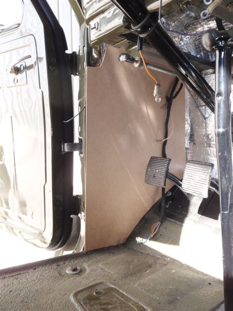

Покупаем картон 100* 60см , 6 листов берем клей ПВА, складываем на большом ровном столе и склеиваем.
Покупаем ткань для обшивки и клей для обуви(банка 1 кг= 48 грн.) клеим очень аккуратно и с любовью и вот результат.
Смотрим фото.

молодец! хорошо.
СообщениеДобавлено: 31 мар 2012, 23:29
Стаж с: 18 фев 2011, 01:27
Сообщений: 42
Откуда: Бердичев
Автомобиль: ГАЗ-63А ГАЗ-69А
Express, зачет!
Только с креплением карабина не то.
