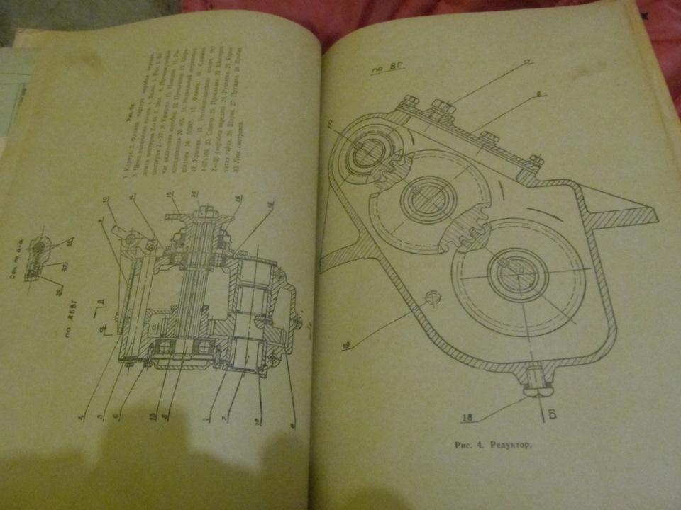

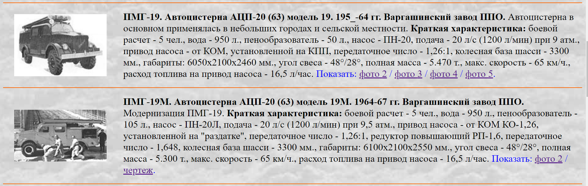

На ПМГ-19 да, две, одна родная, вторая внешне схожа с 69-й, но точно не скажу
Нашел картинку про редуктор. Не пишут, что раздатка ГАЗ-69, но визуально похожа.
Хотя кардан сильно больше хвостовика раздатки ГАЗ-69.
Возможно свой какой-то вариант.
ПМГ-19 и ПМГ-19 - разные по приводу водяного насоса машины.
В первом случае КОМ на КПП установлен, а во втором случае на раздатке ГАЗ-63.
Я слышал про то, что раздатка ГАЗ-63 оснащалась КОМами, но ни в одном каталоге не видел.
А вот здесь есть вся инфа об этом.

ПМГ не занимался капитально, поэтому однозначно сказать не могу. Что касается КОМов, то КОМ-ы для спецтехники в каталогах никогда не будут, ибо это или отдельное изделие которое выпускал завод производящий технику, либо производитель сторонний по отношению к ГАЗ.

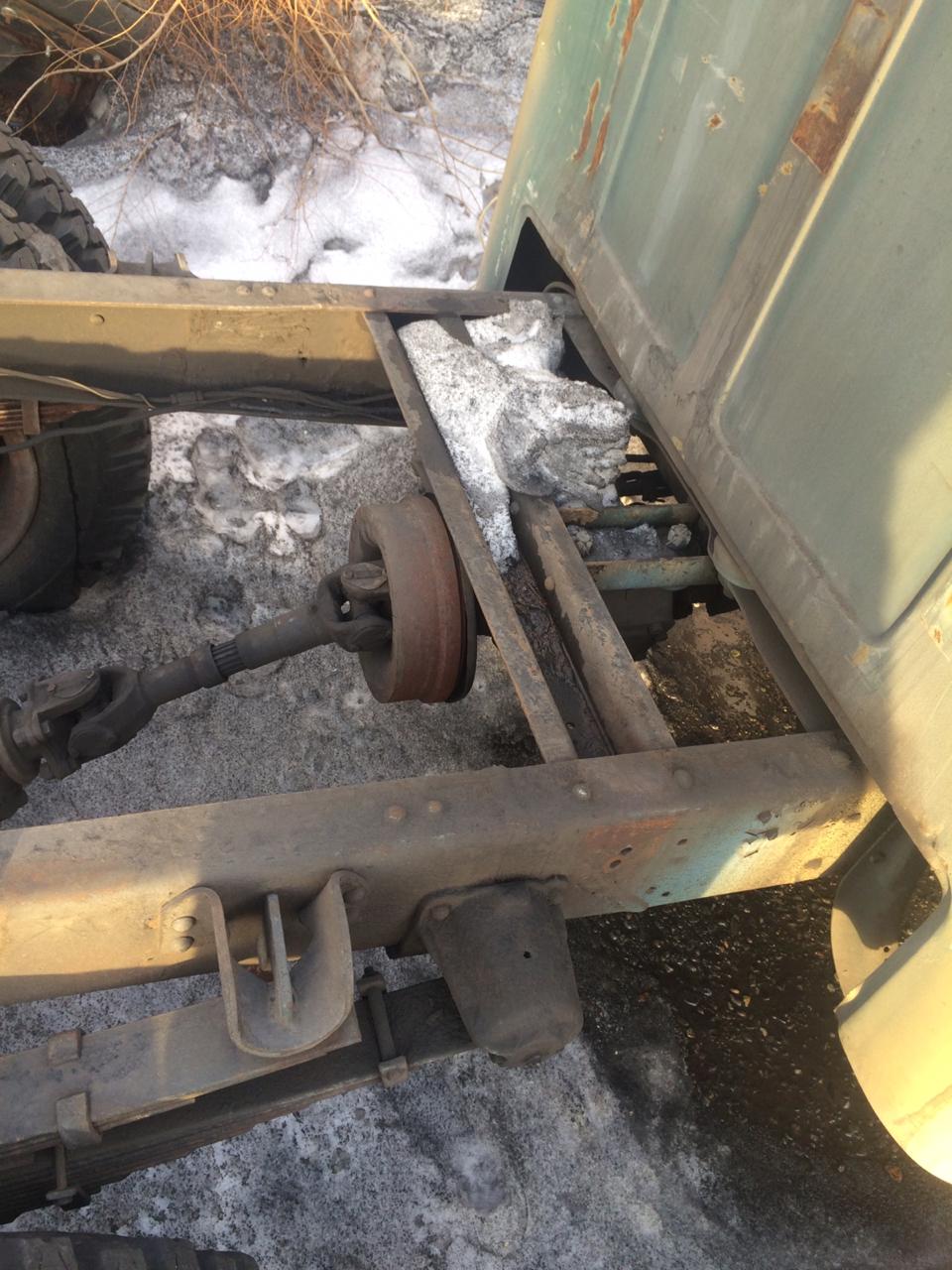

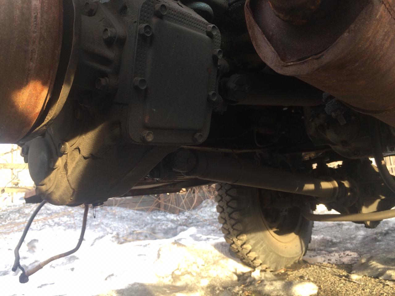

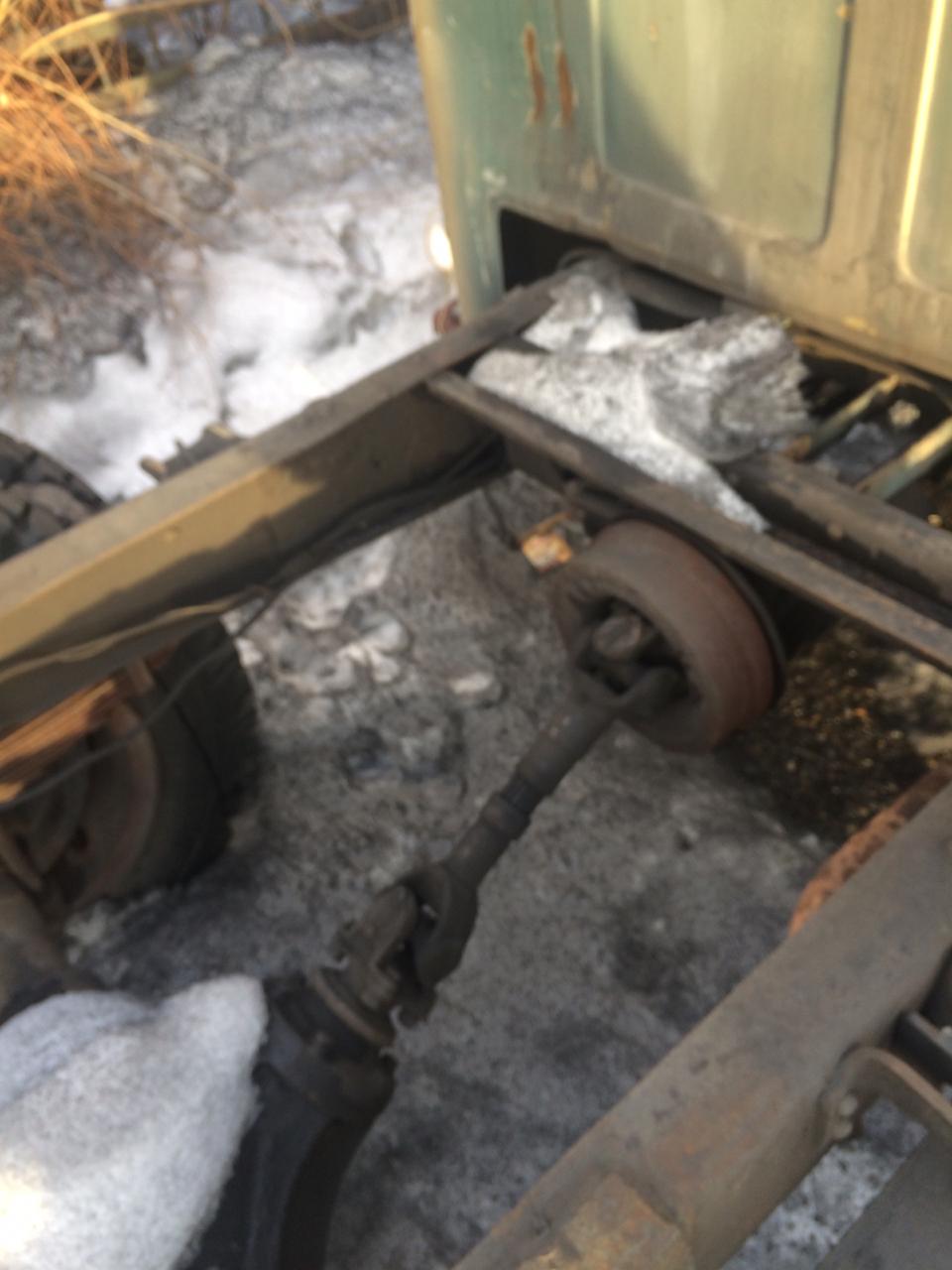

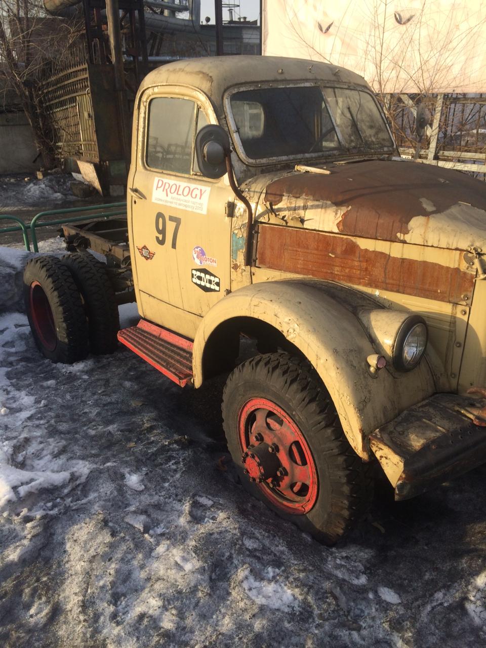

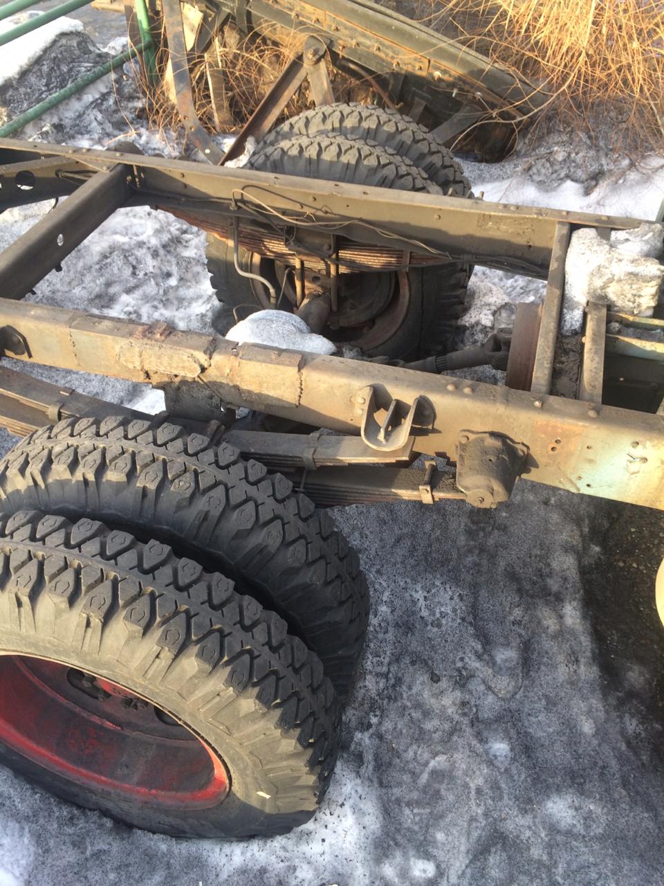

Товарищ прислал фотки того короткобазного газона, что ледоваром был на катке.
С таким коротким и "угловым" задним карданом как он вообще ездит???
